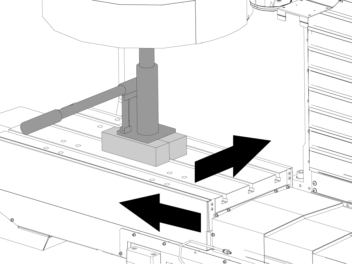

Fjern alle verktøy fra verktøyveksleren.
Plasser treblokker på bordet. Plasser en flaskejekk på treblokkene.
Jog bordet under midten av karusellplaten.
Støtt karusellplaten med flaskejekken.
Trykk på [POWER OFF]. Still inn hovedstrømbryteren til AV -posisjonen. Lås hovedbryteren. Bruk en godkjent lås med godkjent sikkerhetsmerke.

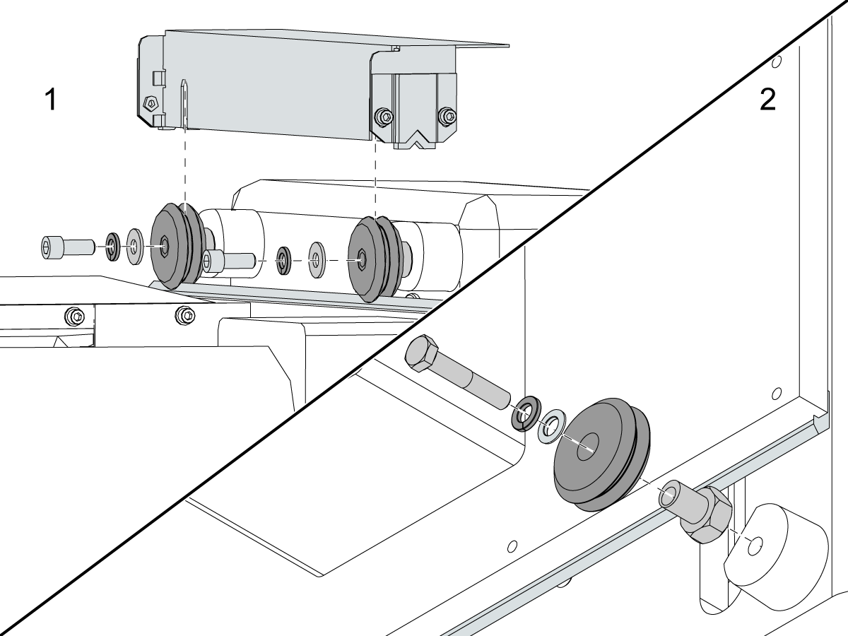

Erstatning av øverste vals:
Løsne (2) 5/16-18 x 2 hodeskruer med innvendig sekskant (SHCS) [1]. Fjern viskerbraketten [2].
Fjern SHCS [1], låseskiven [3], den flate skiven [4] og rullen [5].
Bruk middels styrke gjengelås-lim (for eksempel blå Loctite®) på (2) SHCS [1]. Sett på valsen [5] og bøssingen [6]. Monter komponentene i motsatt rekkefølge de ble fjernet. Pass på at valsen [5] er stram mot V-skinnen [7].
Drei SHCS [1] til 20 ft-lb (27 N-m). Påfør Mobil 460 smørning på den øverste V-skinnen [7].
Erstatning av nederste vals:
Fjern 5/16-18 x 1 3/4 sekskantede hodeskruene (HHB) [1], låseskiven [2], den flate skiven [3] og rullen [4].
Bruk middels styrke gjengelås-lim (for eksempel blå Loctite®) på HHB. Bytt ut valsen [4] og eksentrisk fôring [5]. Monter komponentene i motsatt rekkefølge de ble fjernet. Pass på at valsen [4] er stram mot V-skinnen [6].
Roter den eksentriske fôring [5] til valsen sitter stramt på skinnen.
Drei HHB [1] til 20 ft-lb (27 N-m). Påfør Mobil 460 smørning på den nederste V-skinnen [6].
VIKTIG: Hold den nedre føringsbøssingen på plass med en skiftenøkkel mens du gir HHB moment. For mye moment kan forårsake skade på HHB og eksentrisk bøssing.
