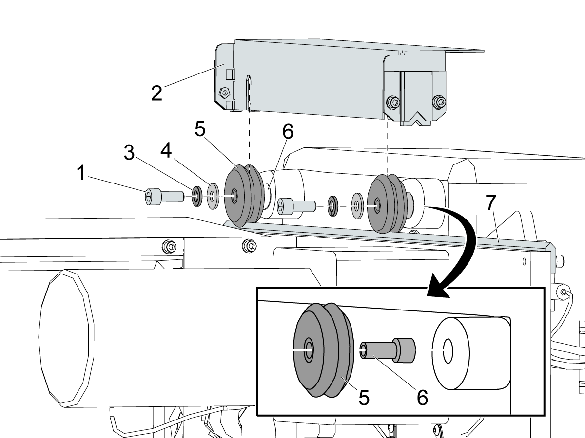

Wymiana górnego wałka:
Poluzować (2) 5/16-18 x 2 wkręty z łbem gniazdowym (SHCS) [1]. Wyjmij wspornik wycieraczki [2].
Wyjmij SHCS [1], podkładkę blokowa [3], płaską podkładkę [4] i wałek [5].
Nałożyć o średniej wytrzymałości związek z blokową nitką (na przykład niebieską Loctite®) na (2) SHCS [1]. Założyć wałek [5] i tuleją [6]. Zainstaluj komponenty w odwrotnej kolejności, w jakiej zostały usunięte. Upewnij się, że wałek [5] jest mocno przylegany do szyny V [7].
Moment obrotowy SHCS [1] do 20 ft-lb (27 N-m). Nałożyć smar Mobil 460 na górną prowadniczkę V [7].
