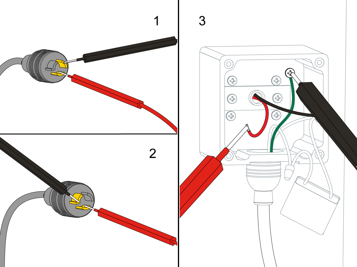

Inspeção do cabo do motor
Ação corretiva
Inspecione o cabo do motor para qualquer sinal de dano. Verifique se há marcas de queimadura na ficha. Isso pode ser causado pela contaminação do refrigerante.
Meça os ohms o através do cabo de alimentação do motor conduz [1] na tomada. Deve haver resistência perna a perna. Uma leitura aberta sugere um mau motor ou cabo.
Meça os ohms no cabo de alimentação do motor de cada perna de alimentação até à perna do solo [2] da ficha. Esta leitura deve ser aberta.
Se o cabo mostrar uma perna curta à terra na ficha, desligue o cabo de alimentação do motor e verifique se cada motor conduz ao chassis do motor [3]. Se a leitura estiver aberta, o cabo está em falta. Se algum teste de chumbo curto, o motor é o motor é shorted.

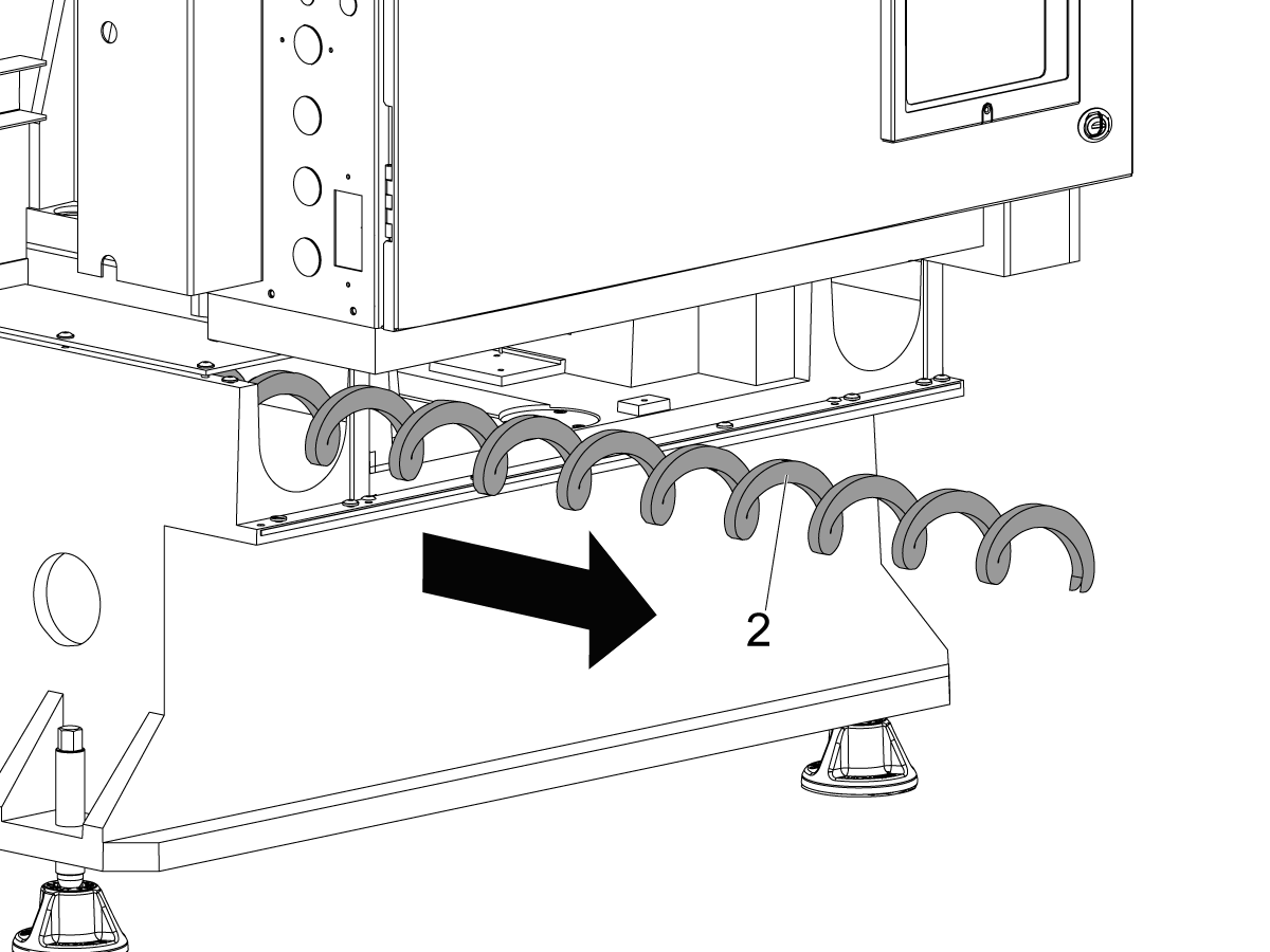

Inspeção do eixo helicoidal
Ação corretiva
O material de corte que é mais duro do que o eixo helicoidal [2] desgastará para baixo [1] a calha e a rampa da microplaqueta mais rapidamente do que o desgaste normal. Para que o trado funcione corretamente, deve estender-se suficientemente longe na rampa para forçar os chips para cima e para fora.
Retire a calha do chip. Verifique a extremidade da broca para o desgaste.
Meça o comprimento que o eixo helicoidal estende de onde a rampa da microplaqueta conecta à máquina. Meça o comprimento da parte inferior da rampa, de onde atribui à máquina a onde os ângulos da rampa acima. Compare o comprimento do eixo helicoidal e a parte inferior da rampa. O eixo helicoidal deve estar dentro de 1/2 "a 1" de onde os ângulos da rampa acima.
Inspecione o acoplador da unidade [2] na broca para danos. Certifique-se de que todos os parafusos estão apertados. A ilustração mostra o hardware para a instalação de um eixo helicoidal em um VF-1/2/3/4/5.
