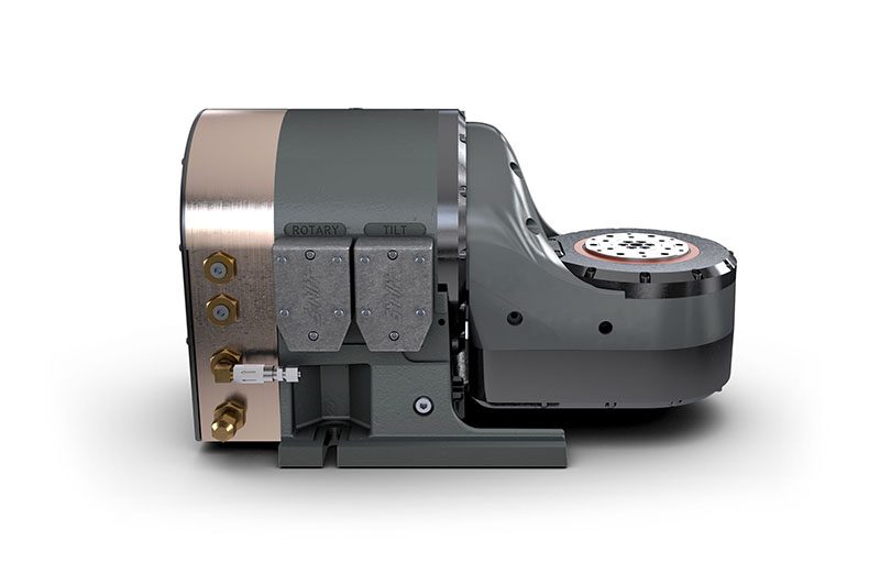

TRT100
TRT100
    DOAR CNY
Masă înclinabilă rotativă de mare viteză 100 mm
TRT100 este o masă înclinabilă rotativă cu două axe, care oferă performanță de mare viteză, precisă pentru prelucrarea 3+2 și prelucrarea completă în 5 axe a pieselor mici. Se potrivește cu Seriile DM/DT sau mașinile mai mari. Este ideală pentru piesele mai mici - carcase medicale, stomatologice, pentru cuptorul cu microunde etc.
Notă: Necesită o freză Haas cu acționare axa a 4 a și axa a 5 a și versiunea de software NGC 100.19.000.1100 sau mai recentă pentru o funcționare completă pe axa a 4 a și axa a 5 a.
Nu este disponibilă pentru funcționare independentă.
  • Compactă, rapidă și precisă
  • Reduce durata ciclurilor
  • Conexiune plug-and-play simplă la mașinile Haas
  • Performanță și abilități de top în industrie
  • Fabricat în S.U.A.
  • 1 Arborii principali
  • 100 mm Dimensiunea platoului
  • 16 ft-lb Cuplu maxim
  • 1000 °/sec Viteză maximă

Platter S.A.E METRIC
Diametru platou 3.94 in 100 mm
Greutate maximă pe platou 15 lb 6.8 kg
Balans maxim piesă 8.4 in 214 mm
Model de alezaje (3) 6-bolt patterns (3) 6-bolt patterns
Max Part Size - 3+2 Indexing Ø 5 in x 5 in x 15 lb Ø 127 mm x 127 mm x 6.8 kg
Max Part Size - 5-Axis Machining Ø 3 in x 3 in x 5 lb Ø 76.0 mm x 76.0 mm x 2.3 kg
Spindle - A (tilt) S.A.E METRIC
Viteză maximă 1000 °/sec 1000 °/sec
Torque (Continuous) 105 ft-lbf 142 Nm
Raport de angrenare 24:1 24:1
Cuplu frână la 100 psi/6,9 bar 100 ft-lbf 136 Nm
Precizie (±) ± 50 arc-sec ± 50 arc-sec
Repetabilitate 30 arc-sec 30 arc-sec
Travel 120 ° 120 °
Spindle - B (rotary) S.A.E METRIC
Torque (Continuous) 16 ft-lbf 22 Nm
Raport de angrenare 7:1 7:1
Precizie (±) ± 45 arc-sec ± 45 arc-sec
Travel 360 ° 360 °
Cuplu frână la 100 psi/6,9 bar 40 ft-lbf 54 Nm
Indexing - A (tilt) S.A.E METRIC
Rezoluție 0.001 ° 0.001 °
Indexing - B (rotary) S.A.E METRIC
Air Requirements S.A.E METRIC
Presiune pneumatică maximă 150 psi 10.3 bar
Ladă export 27.0 in x 21.0 in x 23.0 in 69 cm x 54 cm x 59 cm
Greutate 250 lb 114.0 kg
