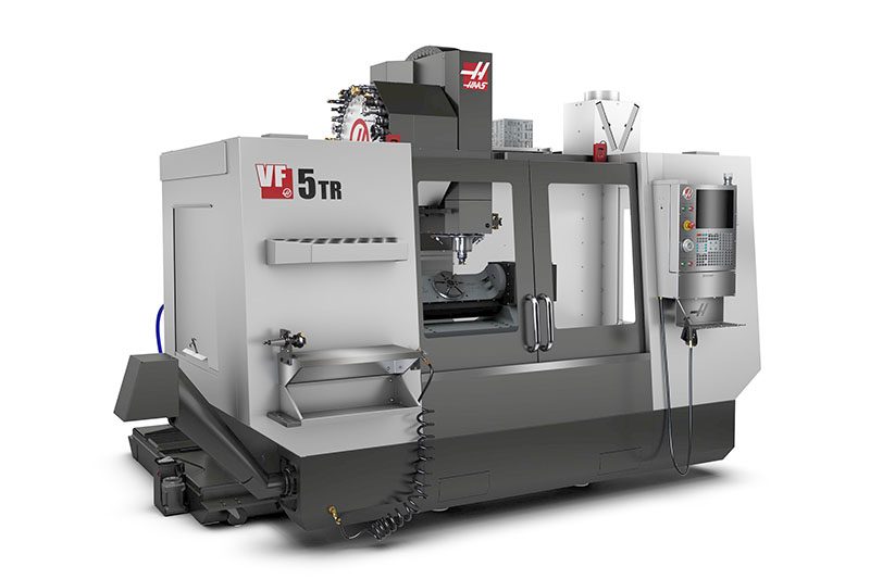

Freză verticală CNC înclinabilă, cu curse de 1270 x 660 x 635 mm
Modelul VF-5/40TR este un centru de prelucrare versatil axa a 5 a, bazat pe faimoasa platformă VF-5/40 VMC. Oferă deplasare completă simultană pe 5 axe sau poate poziționa piesa de prelucrat în aproape orice unghi pentru prelucrare. Pentru flexibilitate suplimentară, axul de rotație este montat direct pe masa standard cu canale T și poate fi îndepărtat cu ușurință atunci când operațiunea necesită prelucrare pe 3 axe.
  • Capabil de profilare completă pe axa a 5 a
  • Include un software pentru prelucrarea la mare viteză
  • Include schimbătorul de scule lateral

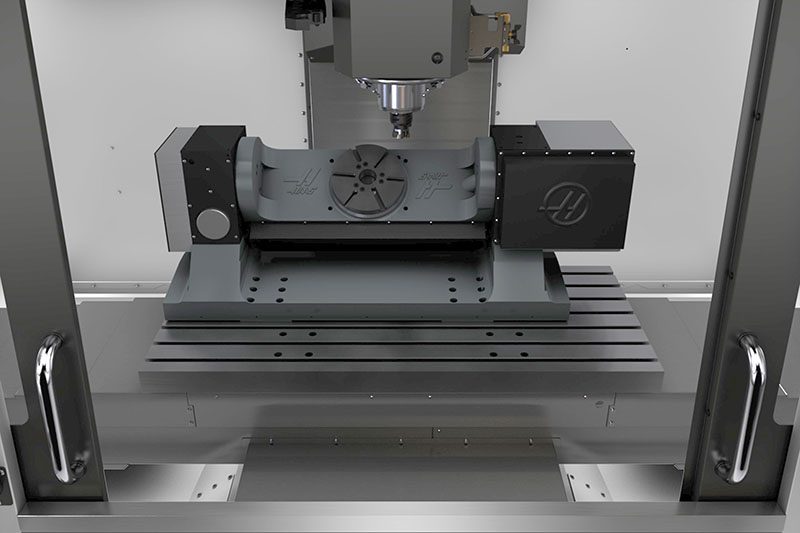

    Trunnion S.A.E METRIC
    Diametru platou 8.30 in 210 mm
    Greutate maximă pe platou 200 lb 90.7 kg
    Balans maxim piesă (redus la unghiuri de înclinare > ± 90°) 24 in 597 mm
    Lățime canal T 0.625 in 16 mm
    Număr de canale T standard 6 6
    Adâncime alezaj pilot 4.90 in 124.5 mm
    Curse rapide pe A 60 °/sec 60 °/sec
    Curse rapide pe B 60 °/sec 60 °/sec
    Așchiere maximă A 33 °/sec 33 °/sec
    Așchiere maximă B 33 °/sec 33 °/sec

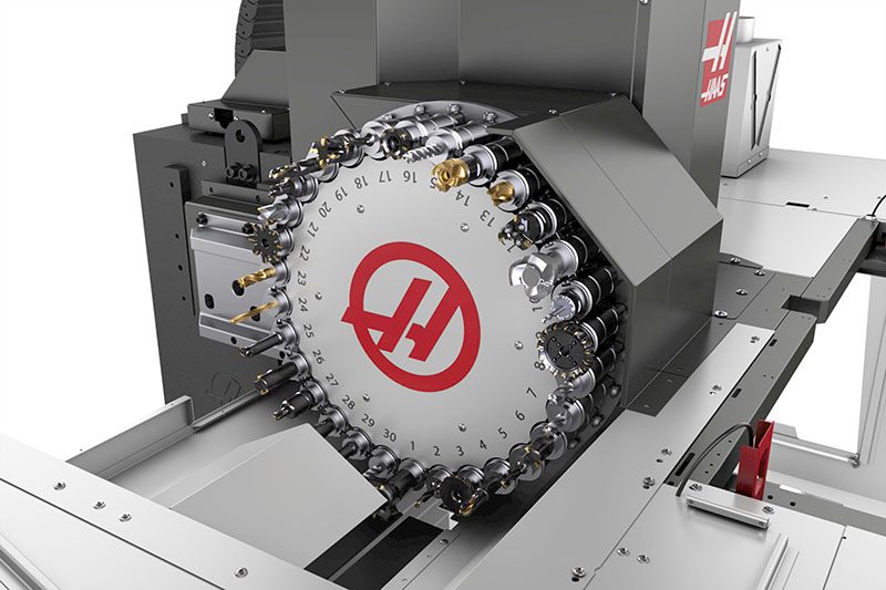

    • Schimbător de scule lateral 30+1
