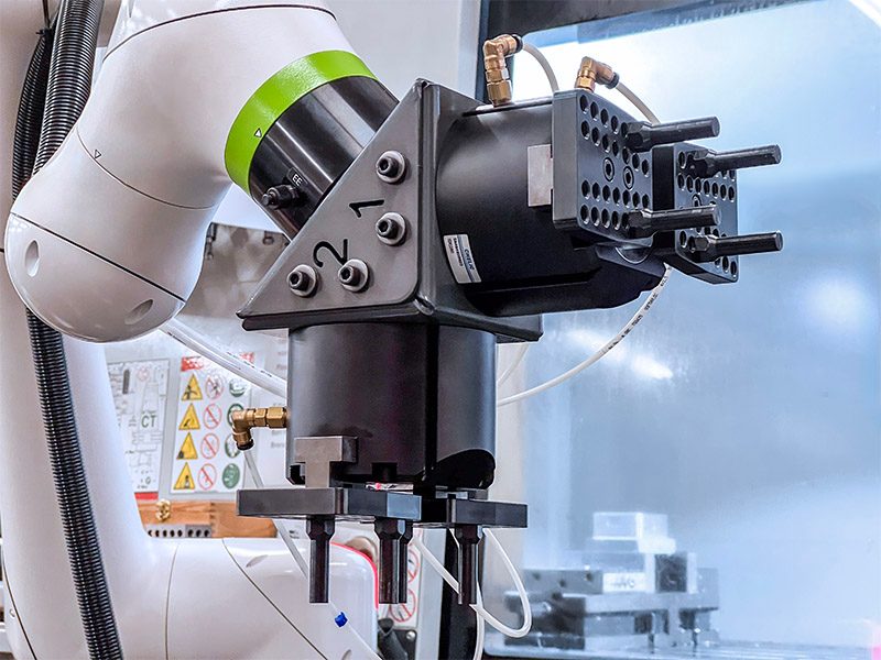

Dvojitý pneumatický uchopovač obrobkov pre cobot Haas 20 kg. Dvojité uchopovače umožňujú cobotu jedným uchopovačom naberať surový materiál a druhým vykladať hotový obrobok, čím sa skracuje čas nečinnosti stroja. Keď kobot dokončí proces za chodu stroja, zvýši sa produktivita a skráti celková doba cyklu.
  • Ľahko nastaviteľné
  • Naberanie a vykladanie počas jednej cesty
  • Konfigurovateľné pre hriadele alebo puky
  • Ideálny pre aplikácie s viacerými operáciami
DVOJITÝ UCHOPOVAČ IMPERIÁLNE JEDNOTKY METRICKÉ JEDNOTKY
Maximálna hmotnosť obrobku 20 lb (2 x 10 lb) 9 kg (2 x 4,5 kg)
Hmotnosť zostavy uchopovača 7,1 lb 3,2 kg
Veľkosť obrobku – okrúhla 0,75 palca až 8 palcov 19 až 203 mm
Šírka obrobku – obdĺžniková 0,5 palca až 6,5 palca 13 až 165 mm
