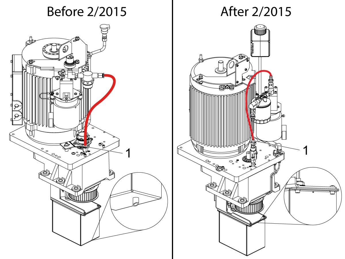

Odstráňte kryty hlavy vretena, aby ste získali prístup k prevodovke.
Odpojte spätný ventil oleja na hornej časti prevodovky [1].
Vložte vratné potrubie oleja do nádoby na zachytávanie oleja.
Nechajte vreteno bežať pri 5 RPM, kým olejové čerpadlo nevyčerpá všetok olej z prevodovky do nádoby.
Poznámka: Riadiaci systém vygeneruje alarm 2012 NEDOSTATOČNÝ PRIETOK OLEJA PREVODOVKY VRETENA alebo 179 NÍZKY TLAK OLEJA PREVODOVKY. Resetujte alarm a nechajte vreteno bežať, kým prevodovka nebude prázdna.
Keď je prevodovka prázdna, zastavte vreteno a znova pripojte spätné vedenie oleja.
40T - Gearbox - Oil Fill
Odstráňte prístupový kryt na spodnej časti hlavy vretena, aby ste získali vizuálny prístup k olejovej nádrži a našli pretečený otvor. Pretlakový otvor na zadnej strane olejovej nádrže [1] má prevodovku vyrobenú po 02/2015. Prevodová skriňa vyrobená pred 02/2015 má na dne olejovej nádrže [2] otvor na pretečenie.
Na vrchu prevodovky sa nachádza buď zásobník s 500ml [3] alebo plniaca trubica [4]. Naplňte prevodovku olejom Mobil 1, 0W-20 v prírastkoch po 4 unciach, kým nezačne olej vychádzať z otvoru na pretečenie na olejovej nádrži.
