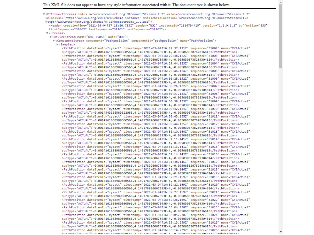

MT Connect
Prenos informacij med posrednikom/agentom MTConnect in programsko aplikacijo odjemalca temelji na pristopu izmenjave informacij med zahtevo/odgovorom.
 Programska aplikacija odjemalca zahteva specifične informacije od posrednika MTConnect.
Agent MTConnect se na  zahtevo odzove z objavo odzivnega dokumenta.
Pri običajnem delovanju  obstajajo tri vrste zahtev za MTConnect, katerih posledica bo različen odziv s strani agenta za MTConnect.
Opomba: Za najboljšo funkcionalnost Haas MT Connect priporočamo različico programske verzije 100.20.000.1200 ali novejšo.
 Opomba: Stroji, ki imajo v svojem imenu »/«, potrebujejo popravek za uporabo MTconnect. Če potrebujete ta popravek, se obrnite na HFO. HSA - 18/8/2024.
MT Connect - Request/Response
Prenos informacij med posrednikom/agentom MTConnect in uporabnikom temelji na pristopu izmenjave informacij med zahtevo/odgovorom.
Pri običajnem delovanju obstajajo tri vrste zahtev za MTConnect, ki jih lahko izda programska aplikacija odjemalca, katerih posledica bo različen odziv s strani agenta za MTConnect. Te zahteve so:
  1. Prošnja za sondo–Programska aplikacija odjemalca zahteva metapodatke opreme za vsak del opreme, ki LAHKO objavi informacije prek posrednika MTConnect.
    Agent objavi dokument z odzivom na MTConnectDevices, ki vsebuje zahtevane informacije.
  2. Trenutna zahteva –Programska aplikacija odjemalca zahteva trenutno vrednost za vsako vrsto podatkov, ki so bili objavljeni iz dela(ov) opreme do MTConnect  posrednika/agenta.
    Agent objavi dokument z odzivom MTConnectStreams, ki vsebuje zahtevane informacije.
  3. Vzorčna zahteva – Programska aplikacija odjemalca zahteva niz podatkovnih vrednosti od vmesnega polnilnika v posredniku/agentu MTConnect, tako da navede niz številk zaporedja, ki predstavljajo te podatke.
    Agent objavi odzivni dokument MTConnectStreams, ki vsebuje zahtevane informacije.

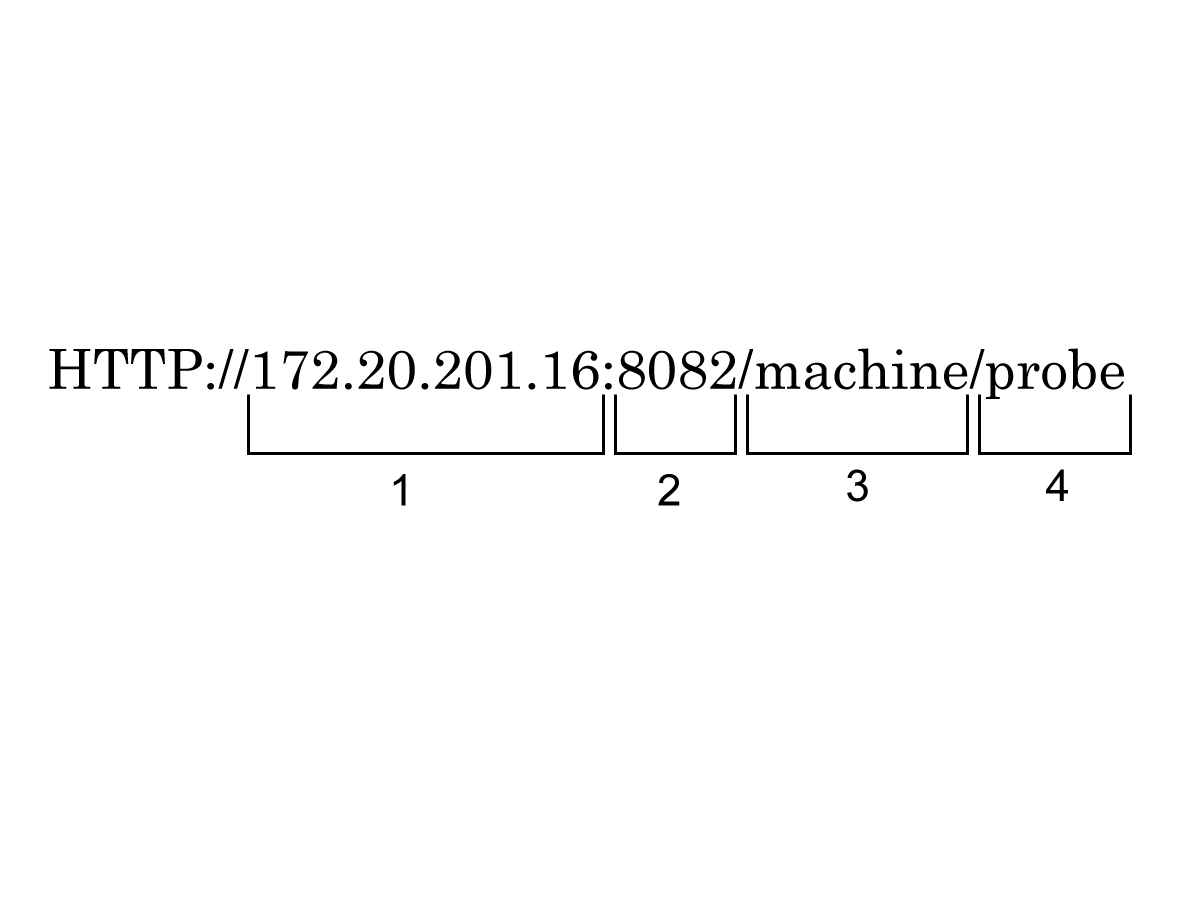

MT Connect HTTP Request Format
MTConnect sledi pravilom HTTP, da pridobi in prenese zahtevani ukaz MTConnect:
  1. IP-naslov stroja Haas.
  2. 8082 fiksna vrata TCP.
  3. Model stroja (tj. "UMC-750" ali "VF-2SSYT")
  4. Vrsta zahteve za agenta MT Connect: Sonda, tok, vzorec
MT Connect Request - Examples
http://172.21.16.31:8082/UMC/sonda
http://172.21.16.31:8082/UMC/tok
http://172.21.16.31:8082/UMC/vzorec

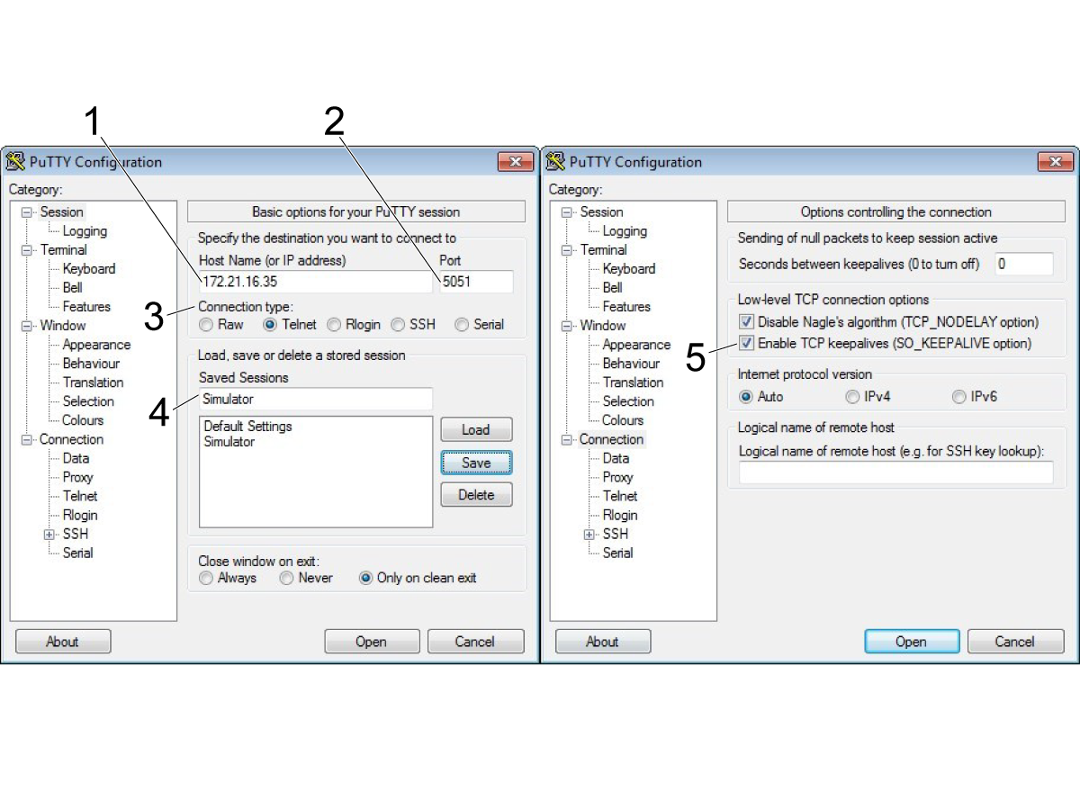

MDC - Ethernet Q Commands
Strojno zbiranje podatkov (MDC) vam omogoča uporabo ukazov Q in E za črpanje podatkov iz krmilnika prek vrat Ethernet ali prek možnosti brezžičnega omrežja. Nastavitev 143 oboje omogoča funkcijo in določa podatkovna vrata, ki jih krmilnik uporablja za komunikacijo.
Nadzor Haas uporablja strežnik TCP za komunikacijo po omrežjih. Na oddaljenem računalniku lahko uporabite kateri koli terminalski program, ki podpira TCP; ta primer uporablja PuTTY.
Opomba: Program Putty lahko prenese do (2) hkratne povezave. Izhod, ki ga zahteva ena povezava, se pošlje vsem povezavam.
 Opomba: Za uporabo MDC v tem primeru mora biti stroj že povezan z omrežjem.
Prepričajte se, da je stroj povezan z omrežjem.
Nastavite  nastavitev 143 Vrata za zbiranje  podatkov o stroju na  5051.
Opomba: Ne uporabljajte vrat 8082 in 9090 - 9999, ker jih krmilnik Haas CNC že uporablja v druge namene. Preverite pri svojem skrbniku sistema, da se prepričate, da vrat, ki jih želite uporabljati, ne uporablja druga naprava v omrežju.
Pojdite na zavihek Nastavitve/Omrežje in si zapišite naslov IP  stroja.
Opomba: Prepričajte se Stanje kaže UP (GOR), če se pokaže DOWN (DOL) povezava ni aktivna, preverite, ali možnost omrežja deluje pravilno.
V polju Ime gostitelja (ali IP naslov).  Nastavite stroj IP naslov [1].
V polju Vrata. Nastavite številko vrat, ki ste jo navedli v Nastavitev 143, za ta primer bo 5051 [2].
6
Nastavite vrsto povezave na  Telnet [3].
7
Kliknite na Povezava in potrdite polje Omogoči vzdrževane vrednosti TCP (SO_KEEPALIVE option).
8
V Shrani seje vnesite Zbiranje podatkov o stroju. Tako boste shranili nastavitve, ko naslednjič odprete program PuTTY.
9
  1. Zaženite program PuTTY. Kliknite na Session Category.
10
Izberite Odprto, da začnete povezavo.
11
Vklopite Caps Lock na tipkovnici.
12
Vrsta ?Q100 .
Pomembno: Črke morajo biti velike. Če je povezava aktivna, se nadzor naprave odziva s SERIJSKIM ŠTEVILO, XXXXXX, kjer je XXXXXX dejanska serijska številka naprave. Za prvotno povezavo je treba ukaz  ?Q100 mordavnesti dvakrat.
13
Več poizvedb in ukazov najdete v naslednjem razdelku.

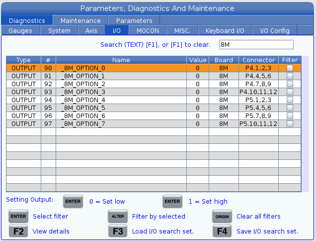

MDC - 8M Option Status Relays
Krmilnik NGC ima možnost sporočanja stanja krmiljenja s pomočjo relejev 8M PCB.   Stanje 8M PCB relejev (izhodi 90 - 97) se bo spremenilo stanje, odvisno od stanja stroja.
 Opomba: Za spremljanje stanja vklopa ali zaustavitve E bo potrebno dodati gumb za vklop in zasilni izklop.
Za uporabo te funkcije boste potrebovali,  da ima nameščeno možnost 8M in servisni ključ.
 Opomba: Če je stroj opremljen z možnostjo brez servo avtomatskega vhoda, bo imel nameščen 8M PCB, ki ne more uporabljati te 8M PCB. V tem primeru morate namestiti sekundarno 8M PCB, glejte Možnost 8M - namestitev.
Če želite omogočiti funkcijo, pojdite v način storitve in spremenite tovarniške nastavitve:
  • 315.26 [315: 26] STATUSNI ODNOSI = TRUE
Če želite videti izhode relejev statusa 8M PCB na krmilniku:
Pritisnite gumb [DIAGNOSTIC].
Pojdite na zavihek V / I.
Vtipkati: 8M in pritisnite gumb  [F1] .
Tabela stanja stroja / 8M PCB releja
Naslednja tabela prikazuje, kateri releji se bodo vklopili, ko je stroj v določenem načinu.
Stanje stroja 8M izhodni rele PCB
Upravljanje je v ciklu (deluje) 90 (M21)
Način MEM - Brez alarmov (samodejni način) 91 (M22), 92 (M23)
Način MDI - Brez alarmov (ročni način) 91 (M22)
Način z enim blokom 92 (M23)
Feed Hold Stop 93 (M24), 94 (M25)
M00 ali M01 Stop 93 (M24)
M02 ali M30 Stop 94 (M25)
Prekoračitev hitrosti napajanja ni 100% 95 (M26)
Prekoračitev hitrosti vretena ni na 100% 96 (M27)
Način urejanja 97 (M28)
Drugi načini (nič, DNC, JOG, seznam programov itd.) Vsi releji so izklopljeni.
