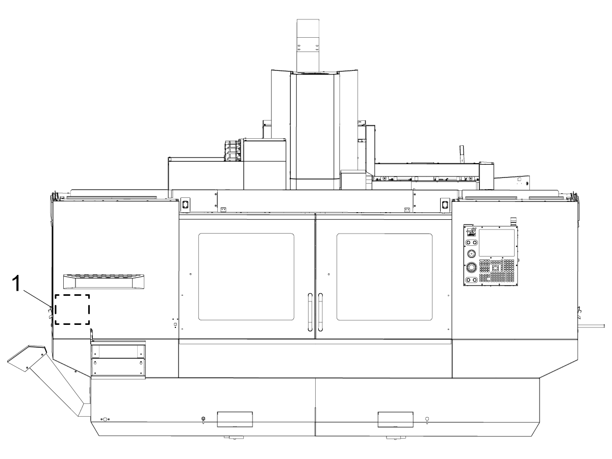

Installation: VF-6 to 9
Pritisnite POWER OFF (IZKLOP).
Glavno stikalo nastavite na položaj OFF .
Zaklenite glavno stikalo. Uporabite odobreno ključavnico z odobreno varnostno nalepko.
Za VF 6-9 bo delovna luč postavljena na mesto, označeno kot [1].
Peljite kabel do vrha naprave [2], s pomočjo žičnih kanalov, ki so navedeni v kompletu, da kabel lepo speljete po prednji strani stroja.
Ko je zgoraj, priključite podaljšek, tako da kabel delovne luči doseže območje povezave, označeno kot [4].
Odklopite notranji LED kabel in dodajte cepilni kabel na priključno območje [4]. Priključite kabel delovne luči in ponovno priključite notranji LED svetlobni kabel.
Odvečni kabel skrijte pod kovinski pokrov [3] najbolje, kot je najbolje mogoče.
Kadar je potrebno, uporabite vezice, da kabel ostane na mestu.
Aktivirajte stikalo luči ob strani krmilnika, da preverite, ali se delovna luč vklopi.

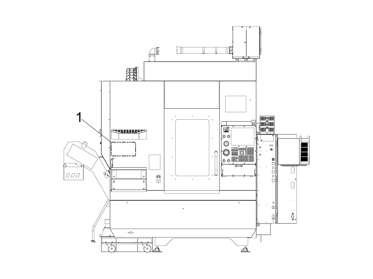

Installation: UMC
Za linijo UMC bo delovna luč postavljena na mesto, označeno kot [1].
Kabel speljite na vrh stroja tako, da kabel položite na stran stroja tik ob rob, na katerem bodo nameščena držala orodja [2]. Uporabite žične kanale iz kompleta, da lepo speljete kabel po prednji strani stroja.
Podaljšek priključite na določeno območje [3], tako da bo lahko usmerjen v območje menjalca orodja.

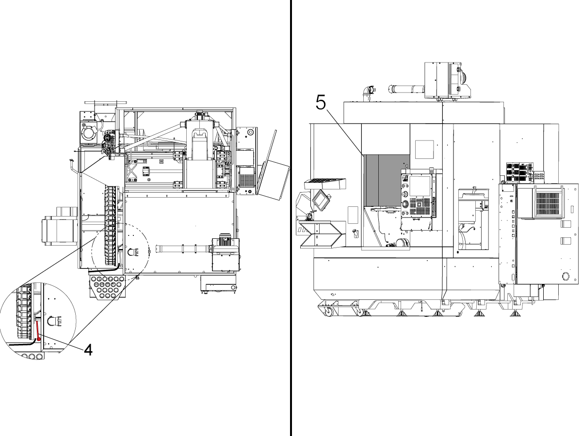

UMC-750 pred ponovnim zagonom
Miza je na desni strani stroja. Namestite delovno luč na mesto [1] in uporabite žične kanale, da skrijete žico na sprednji strani stroja. S tremi podaljški boste speljali žico okoli zgornjega pokrova vretena [2], ki ni prikazan in v ohišje menjalca orodja.
Sledite kablu [4], da poiščete notranjo povezavo LED kabla in ga izklopite.
OPOMBA Morda boste morali odstraniti kovinsko ploščo [5] na notranji strani stroja, da boste dosegli kabelski priključek.
6
