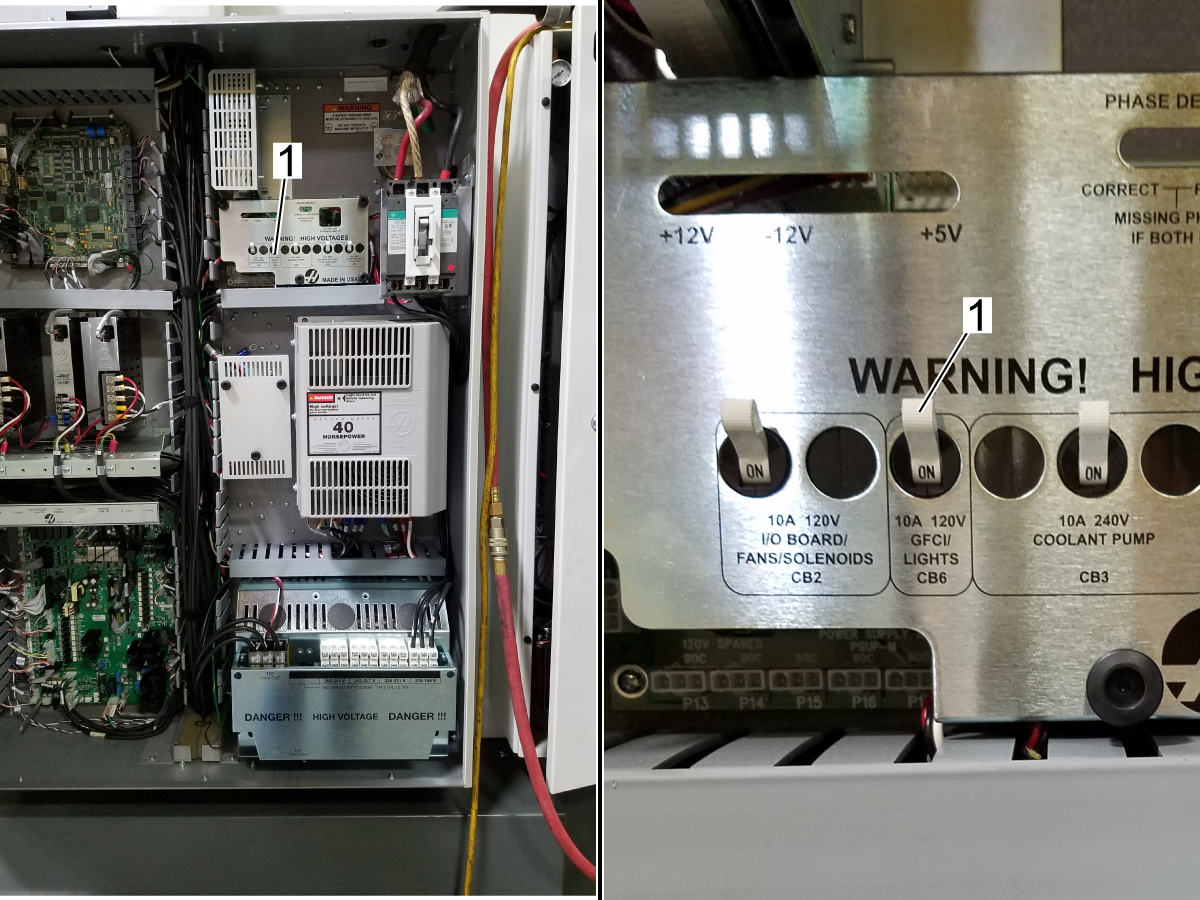

Larm 552  UTLÖST KRETSBRYTARE Felaktig GFCI installerades Om en maskin har en 120 V arbetsbelysning eller HIL: kontrollera att uttaget är ett GFCI.
Obs:  Maskiner med 24 V arbetsbelysning och högintensitetsbelysning (HIL) behöver inget GFCI-utlopp.
Tripped Breaker/GFI Plug
Korrigerande åtgärd:
  • Kontrollera om CB2 (NGC) på PDIST PCB har löst ut. Återställ kretsbrytaren om det behövs.
  • Koppla bort allt som är anslutet till GFCI-uttaget. Tryck på [RESET] -knappen på FCI-uttaget. Mät spänningen vid pluggen. När [RESET] -knappen trycks in helt måste spänningen mäta 120 V AC.
  • Om  [RESET]-knappen inte trycks in, koppla loss ljuskabeln:
    • Arbetsbelysning I/O P18-21 (NGC)
    • Hil: I/O PCB P22 (NGC)
  • Tryck på [RESET]-knappen på GFCI-uttaget igen.
    • GFI-kontakten fungerar korrekt om [RESET] -knappen trycks in helt och du har 120 VAC. Kontrollera kabeln och fixturerna för att hitta orsaken till kortslutningen i ljuskretsen.
    • Om  [RESET]-knappen inte trycks in helt är GFCI-uttaget defekt. Byt ut GFCI-kärlet.
  • När du byter ut GFCI, om det fortfarande finns ingen spänning, gå till
    • Power distribution PCB-felsöknings guide (nästa generations kontroll)

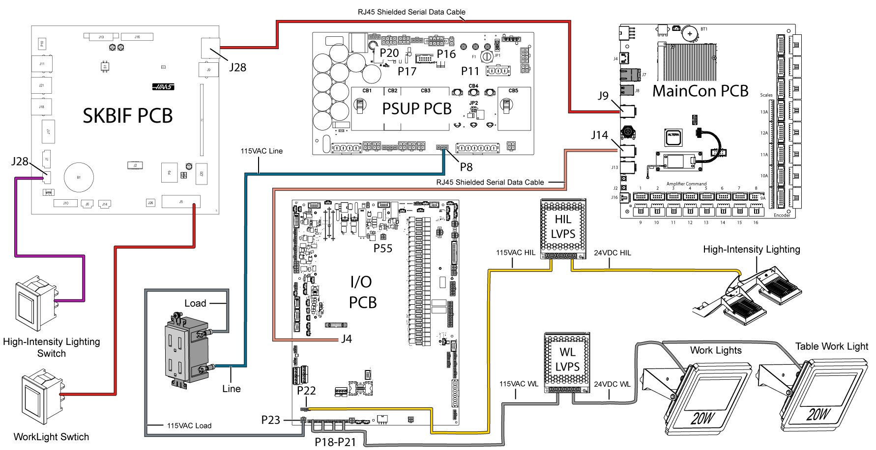

Electrical Diagram
115VAC HIL/Worklight LED-diagram.
24 V AC HIL/Arbetsbelysning LED-diagram.
