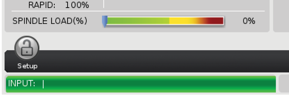

Input Bar
mill_input_bar_display
Giriş çubuğu, ekranın sol alt köşesinde bulunan veri giriş bölümüdür. Girdiğiniz metin burada siz yazdıkça görüntülenir.
