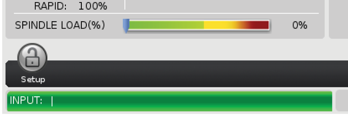

Input Bar
mill_input_bar_display
Ulazna traka je odjeljak za unos podataka u donjem lijevom kutu zaslona. Ovdje se pojavljuje vaš unos dok ga utipkavate.
