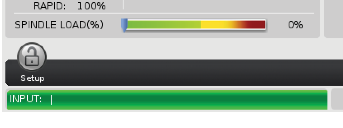

Input Bar
mill_input_bar_display
입력 표시줄은 화면 좌측 모서리 하단에 위치한 데이터 입력 부분입니다. 사용자가 입력할 때 입력 내용이 나타나는 곳입니다.
