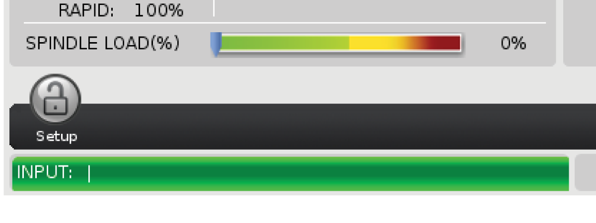

Input Bar
mill_input_bar_display
A barra de introdução é a secção de introdução de dados localizada no canto inferior esquerdo do ecrã. É aqui que aparece a sua introdução à medida que a digita.
