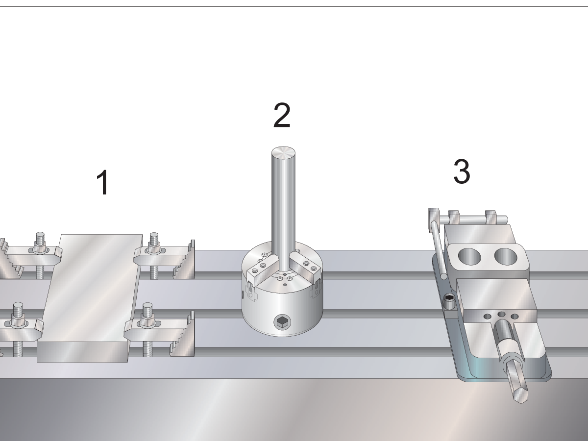

8.1 Visão geral
Part Setup
mill_part_setup_overview
Exemplos de configuração de peças: [1] Grampo, [2] Bucha, [3] Prensa.
O dispositivo de aperto correto é muito importante para a segurança e para a obtenção de resultados de maquinagem pretendidos. Há muitas opções de posicionamento para as diferentes aplicações. Contacte o seu Haas Factory Outlet ou concessionário de dispositivos de aperto para aconselhamento.

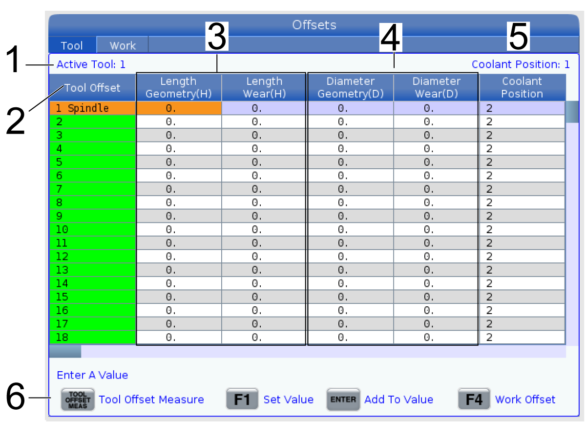

Prima o botão DESVIO para visualizar os valores de desvio da ferramenta. Os desvios da ferramenta podem ser introduzidos manualmente ou automaticamente com uma sonda. A lista abaixo mostra como cada definição de desvio funciona.
1) Ferramenta ativa: - Isto diz-lhe que ferramenta está no spindle.
2) Desvio da ferramenta (T) - Esta é a lista de desvios da ferramenta. Existe um máximo de 200 desvios da ferramenta disponíveis.
3) Geometria de comprimento (H), Desgaste de comprimento (H) - Estas duas colunas estão ligadas aos valores G43 (H) no programa. Se comandar um
G43 H01;
dentro de um programa para a ferramenta nº1, o programa utilizará os valores destas colunas.
NOTA: a geometria de comprimento pode ser definida manualmente ou automaticamente pela sonda.
4) Geometria de diâmetro (D), Desgaste de diâmetro (D) - Estas duas colunas são utilizadas para compensação de ferramenta de corte. Se comandar um
G41 D01;
dentro de um programa, o programa utilizará os valores destas colunas.
 NOTA: a geometria de diâmetro pode ser definida manualmente ou automaticamente pela sonda.
5) Posição de refrigeração - Utilize esta coluna para definir a posição de refrigeração para a ferramenta nesta linha.
 NOTA: esta coluna só será apresentada se tiver a opção de refrigeração programável.
6) Estes botões de funções permitem-lhe definir os valores de desvio.

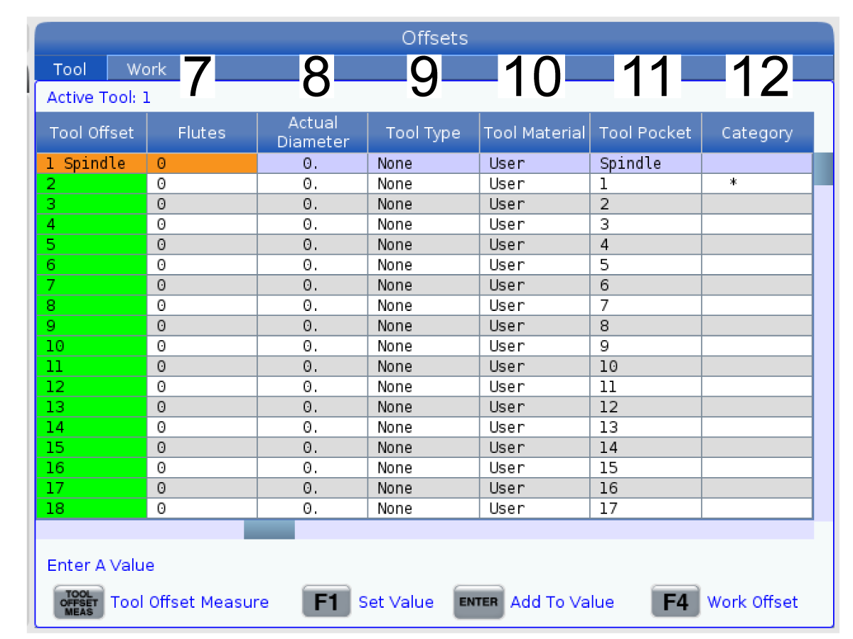

7) Estria - Quando esta coluna estiver definida para o valor correto, o controlador pode calcular o valor de carga da limalha correto apresentado no ecrã do Spindle Principal. O VPS alimenta e acelera a biblioteca, mas também utilizará estes valores para cálculos.
Nota: Os valores definidos na coluna Estrias não afetam o funcionamento da sonda.
8) Diâmetro real – Esta coluna é usada pelo controlo para calcular o valor correto da velocidade de superfície que aparece no ecrã do spindle principal.
9) Tipo de ferramenta - Esta coluna é utilizada pelo controlador para decidir qual o ciclo de sonda a utilizar para sondar esta ferramenta. Prima F1 para ver as opções: Perfuradora, Macho, Fresadora de carcaça, Fresadora de acabamento, Perfuradora localizada, Fresadora esférica e Sonda. Quando este campo está definido para Perfurar, Roscar, Perfuradora localizada, Fresadora esférica e Sonda, a sonda irá sondar ao longo da linha central da ferramenta pelo comprimento. Quando este campo está definido para Fresadora de carcaça ou Fresadora de acabamento, a sonda irá sondar na extremidade das ferramentas.
10) Material de trabalho - Esta coluna é utilizada para cálculos pelos avanços VPS e acelera a biblioteca. Prima F1 para ver as opções: Utilizador, carboneto, aço. Prima Enter para definir o material ou prima Cancelar para sair.
11) Compartimento da ferramenta – Esta coluna mostra-lhe em que compartimento da ferramenta esta se encontra atualmente. Esta coluna é apenas de leitura.
12) Categoria da ferramenta - Esta coluna mostra se a ferramenta está configurada como grande, pesada ou extra grande. Para efetuar uma alteração, realce a coluna e prima ENTER. Será apresentada a Tabela de ferramentas. Siga as instruções no ecrã para fazer alterações na mesa de ferramentas.

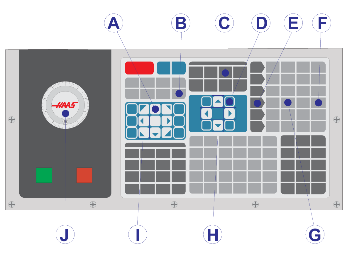

Definir o Desvio da Ferramenta. Com o eixo Z na posição inicial, o Desvio do Comprimento da Ferramenta é medido desde a ponta da ferramenta [1] até ao topo da peça [2].
  • Carregue a ferramenta no spindle [1].
  • Prima MANÍPULO DE DESLOCAMENTO [F].
  • Prima .1/100. [G] (A fresadora movimenta-se a uma velocidade rápida quando o manípulo é rodado).
  • Selecione entre os eixos X e Y [J] e incremente com o manípulo de deslocamento [K] a ferramenta para junto do centro da peça.
  • Prima +Z [C].
  • Faça o deslocamento manual do eixo Z aproximadamente 1" acima da peça.
  • Prima .0001/.1 [H] (A fresadora movimenta-se a uma velocidade lenta quando o manípulo é rodado).
  • Coloque uma folha de papel entre a ferramenta e a peça. Cuidadosamente, aproxime a ferramenta o mais possível do topo da peça, mantendo a possibilidade de movimentar o papel.
  • Prima DESVIO [D], e depois selecione o separador FERRAMENTA.
  • Destaque o valor Geometria de H (comprimento) para a posição #1.
  • Prima MEDIÇÃO DE DESVIO DE FERRAMENTA [A]. Pode aparecer uma caixa se a alteração for Maior que a Definição 142! Aceitar (S/N)? Prima Y para aceitar.
  • CUIDADO: O passo seguinte faz com que o spindle se movimente rapidamente no eixo  Z.
  • Prima FERRAMENTA SEGUINTE [B].
  • Repita o processo de desvio para cada ferramenta.

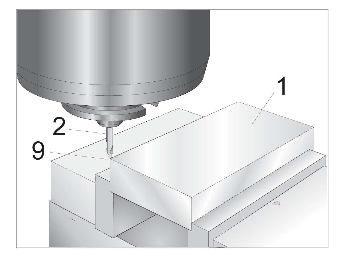

Para trabalhar uma peça de trabalho, a fresadora tem de saber onde a peça está localizada na mesa. Poderá usar um detetor de extremidade, uma sonda eletrónica ou muitas outras ferramentas e métodos para determinar a peça zero. Para definir o desvio zero de peça com um ponteiro mecânico:
Coloque o material [1] na prensa e aperte.
Carregue uma ferramenta de ponteiro [2] no spindle.
Prima MANÍPULO DE DESLOCAMENTO [E].
Prima .1/100. [F] (A fresadora movimenta-se a velocidade elevada quando o manípulo for rodado).
Prima +Z [A].
Use o manípulo de deslocamento [J] o eixo Z aproximadamente 1" acima da peça.
Prima .001/1. [G] (A fresadora irá movimentar-se a baixa velocidade quando o interruptor for rodado).
Faça o deslocamento manual do eixo Z aproximadamente 0,2" acima da peça.
Selecione entre os eixos X e Y [I] e incremente [I] a ferramenta para o canto superior esquerdo da peça (ver ilustração [9]).
Navegue para DESVIO > TRABALHO [C] e prima a tecla de cursor PARA BAIXO [H] para ativar a página. Poderá premir F4 para alternar entre desvios de ferramenta e de trabalho.
