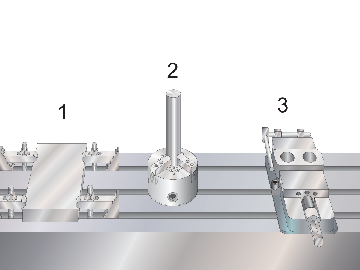

8.1 概要
Part Setup
mill_part_setup_overview
部品のセットアップの例:[1]先端クランプ、[2]チャック、[3]ビス。
保持具を適切に使用することは、安全上、そして所望の機械加工結果を得る上で極めて重要です。アプリケーションごとに保持具のオプションが多数存在します。HFOまたは保持具取扱業者へ連絡して助言をお受けください。
