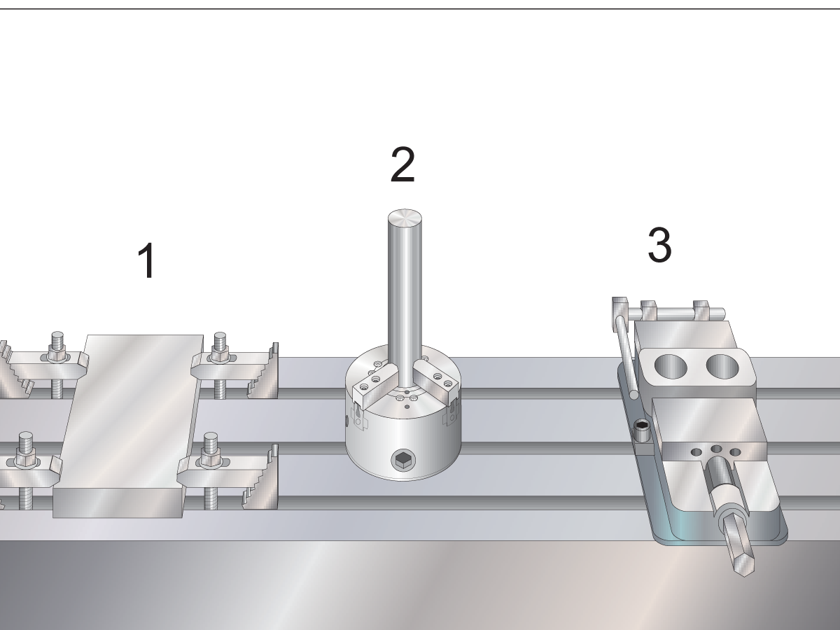

Exemple de setare a piesei: [1] Bridă de fixare, [2] Mandrină, [3] Menghină.
Utilizarea sistemului de suport piesă corect este importantă pentru siguranţă şi pentru obţinerea rezultatelor dorite la prelucrare. Există numeroase sisteme de suport piesă opţionale disponibile pentru diferitele aplicaţii. Contactaţi HFO sau furnizorul de sisteme de suport piesă pentru consultanţă în acest sens.
