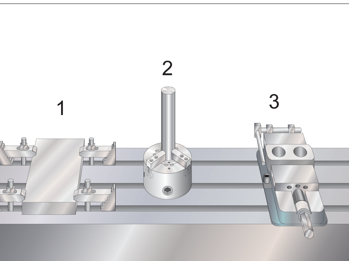

零件设置示例:[1] 侧压板,[2] 卡盘,[3] 台虎钳。
为了安全,也为了获得您要的加工结果,正确装夹零件非常重要。针对不同应用有很多零件装夹选项。请联系您的哈斯专卖店或工件夹具经销商,以获得指导。
