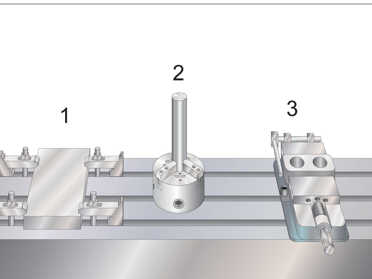

Przykłady ustawiania części: [1] Zacisk, [2] Uchwyt, [3] Imadło.
Prawidłowy uchwyt roboczy jest bardzo ważny, aby uzyskać pożądane wyniki. Istnieje wiele opcji uchwytów roboczych dla różnych zastosowań. Skontaktować się z HFO lub dostawcą uchwytów roboczych w celu uzyskania informacji.
