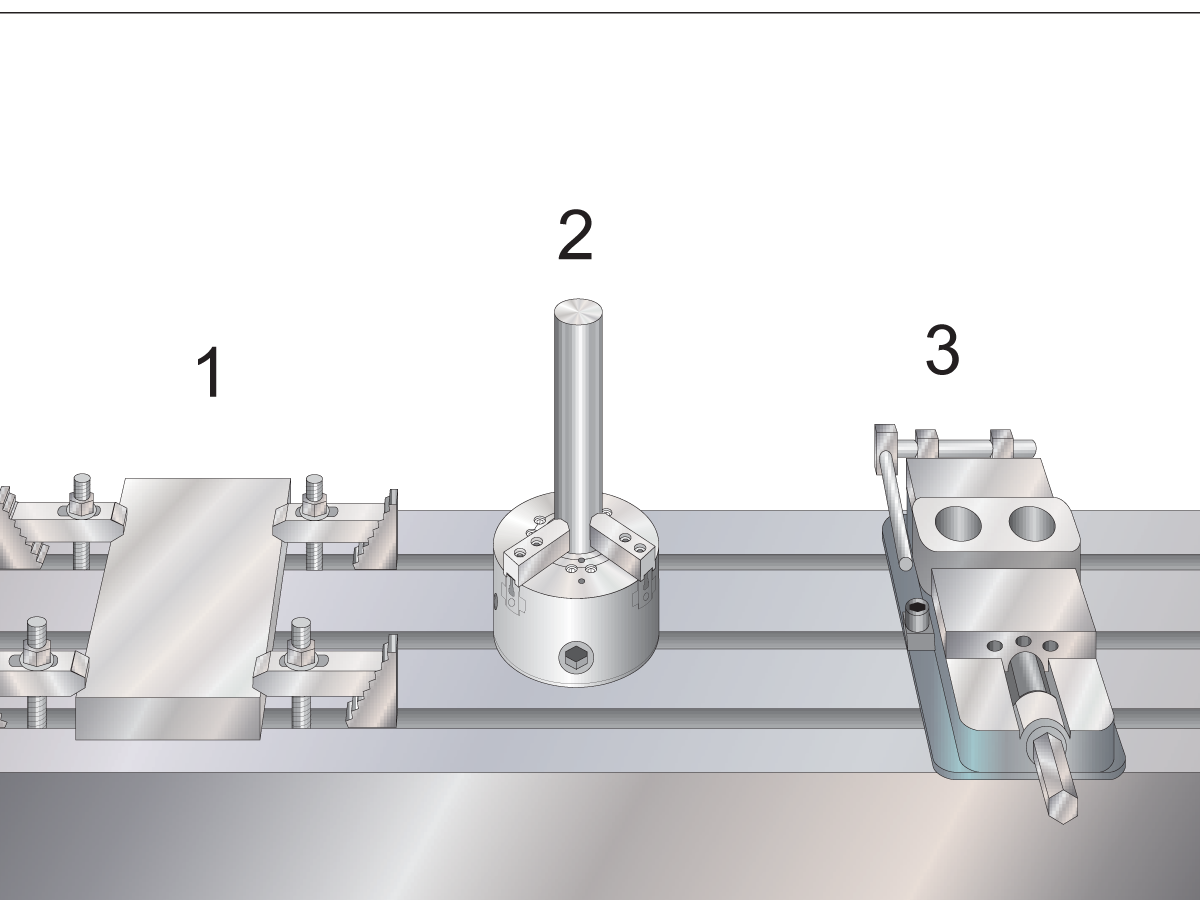

Eksempler på oppsett av deler: [1] Tåklemme, [2] Chuck, [3] Skrustikke.
Riktig arbeidsoppspenning er svært viktig for sikkerhet, og for å få maskineringsresultatene du ønsker. Det finnes mange alternativer for arbeidsoppspening for ulike applikasjoner. Ta kontakt med ditt HFO eller din arbeidsoppspenningsforhandler for veiledning.
