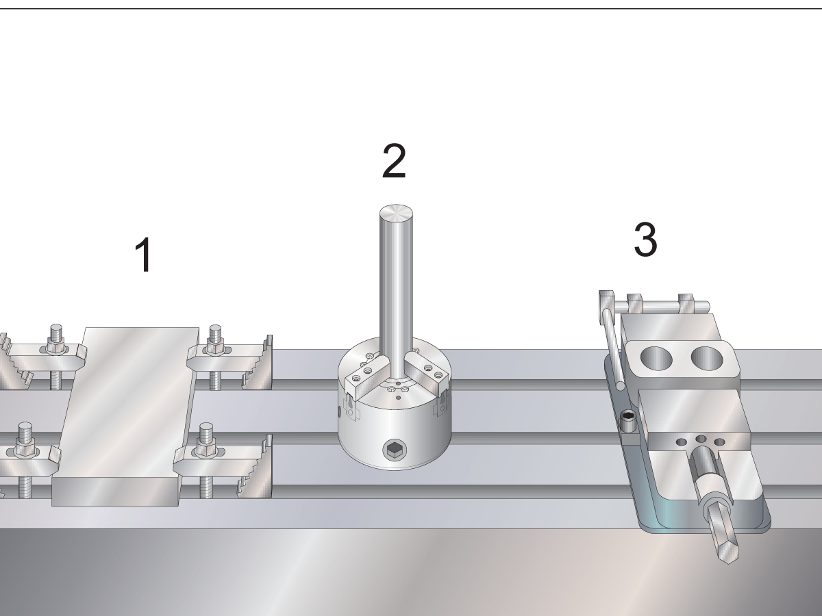

Esempi di predisposizione del pezzo: [1] Blocchetto di fissaggio, [2] Autocentrante, [3] Morsa.
Un serraggio dei pezzi corretto è molto importante per la sicurezza e per ottenere i risultati desiderati per la lavorazione. Esistono molte opzioni di serraggio dei pezzi per differenti applicazioni. Contattare il proprio HFO o distributore di sistemi di serraggio per assistenza.
