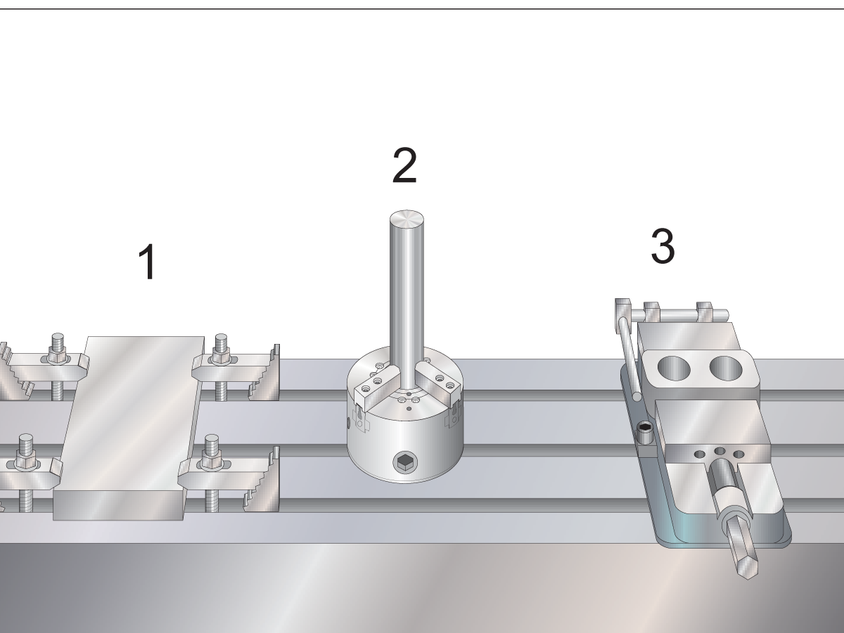

Ejemplos de configuración de pieza: [1] Fijadores de canto, [2] Plato de garras, [3] Torno de banco.
El amarre de pieza correcto es muy importante para la seguridad y para obtener los resultados del mecanizado que desea. Existen muchas opciones de amarre de pieza para diferentes aplicaciones. Póngase en contacto con su HFO o distribuidor de amarres de pieza para recibir orientación.
