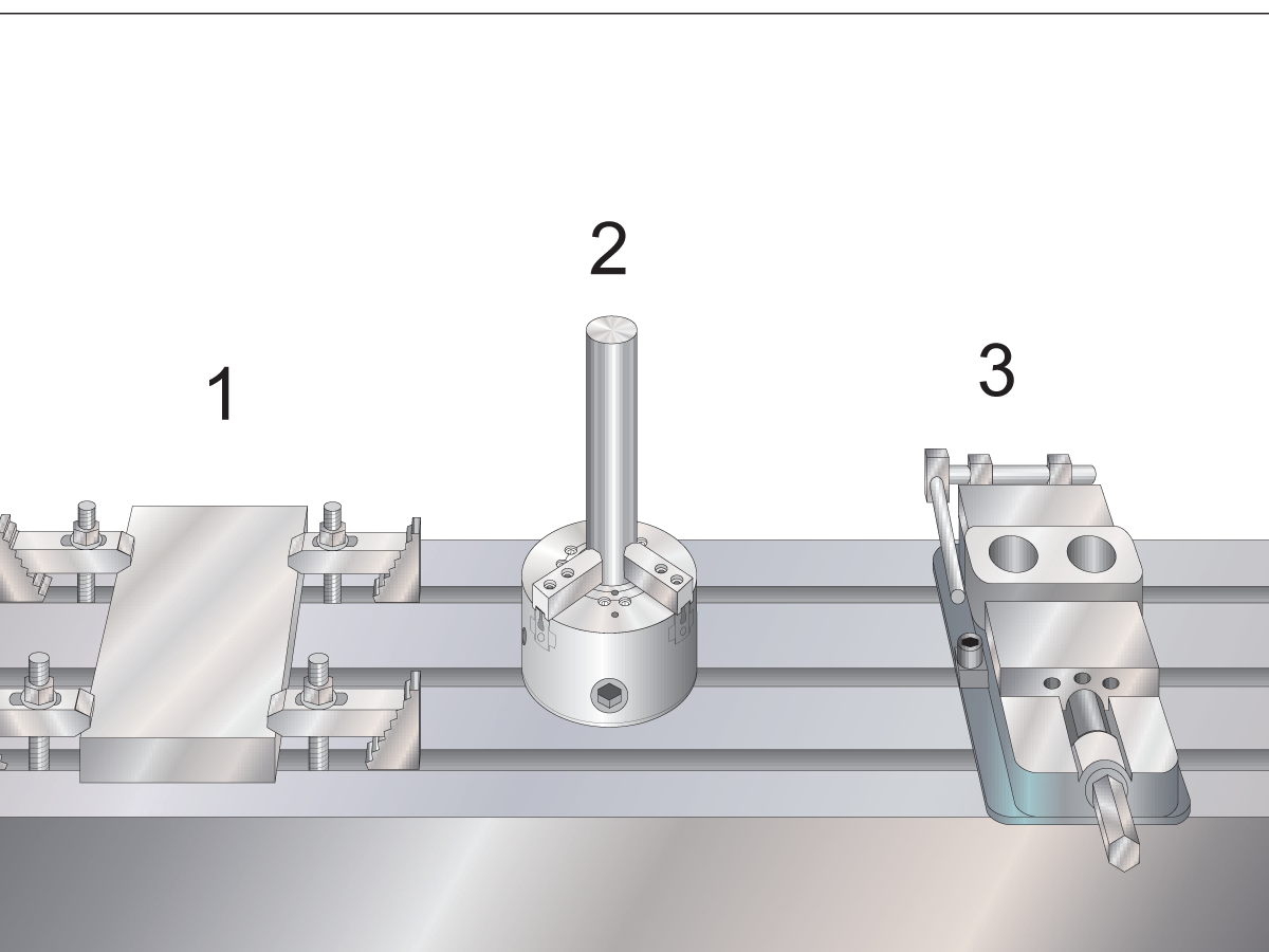

أمثلة على إعداد الجزء: [1] مشبك أصابع القدم، [2] ظرف، [3] ملزمة.
يعد استخدام ماسك القطع العمل المناسب مهم جدًا للسلامة وللحصول على النتائج التي تريدها من الماكينات. يوجد العديد من خيارات ماسك قطع العمل للتطبيقات المختلفة. اتصل بمنفذ مصنع Haas أو وكيل ماسك قطع العمل للحصول على إرشادات.
