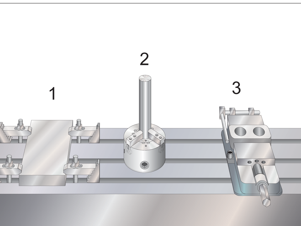

8.1 Přehled
Part Setup
mill_part_setup_overview
Příklady přípravy obrobku: [1] Patní svorka, [2] Sklíčidlo, [3] Svěrák.
Správné uchycení obrobku je velmi důležité pro bezpečnost a pro dosažení výsledku obrábění, jaký si přejete. Je mnoho možností uchycení obrobku pro různé aplikace. Kontaktujte svého HFO nebo dodavatele upínacích prvků pro odbornou pomoc.
