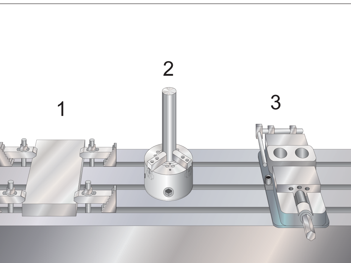

Príklady nastavenia obrobku: [1] Palcový upínač, [2] Skľučovadlo, [3] Zverák.
Správne upnutie obrobku je veľmi dôležité pre bezpečnosť a získanie výsledkov obrábania, ktoré chcete. Existuje mnoho možností upnutia obrobku pre rôzne aplikácie. Kontaktujte HFO alebo predajcu upínača obrobku, by vám poradil.
