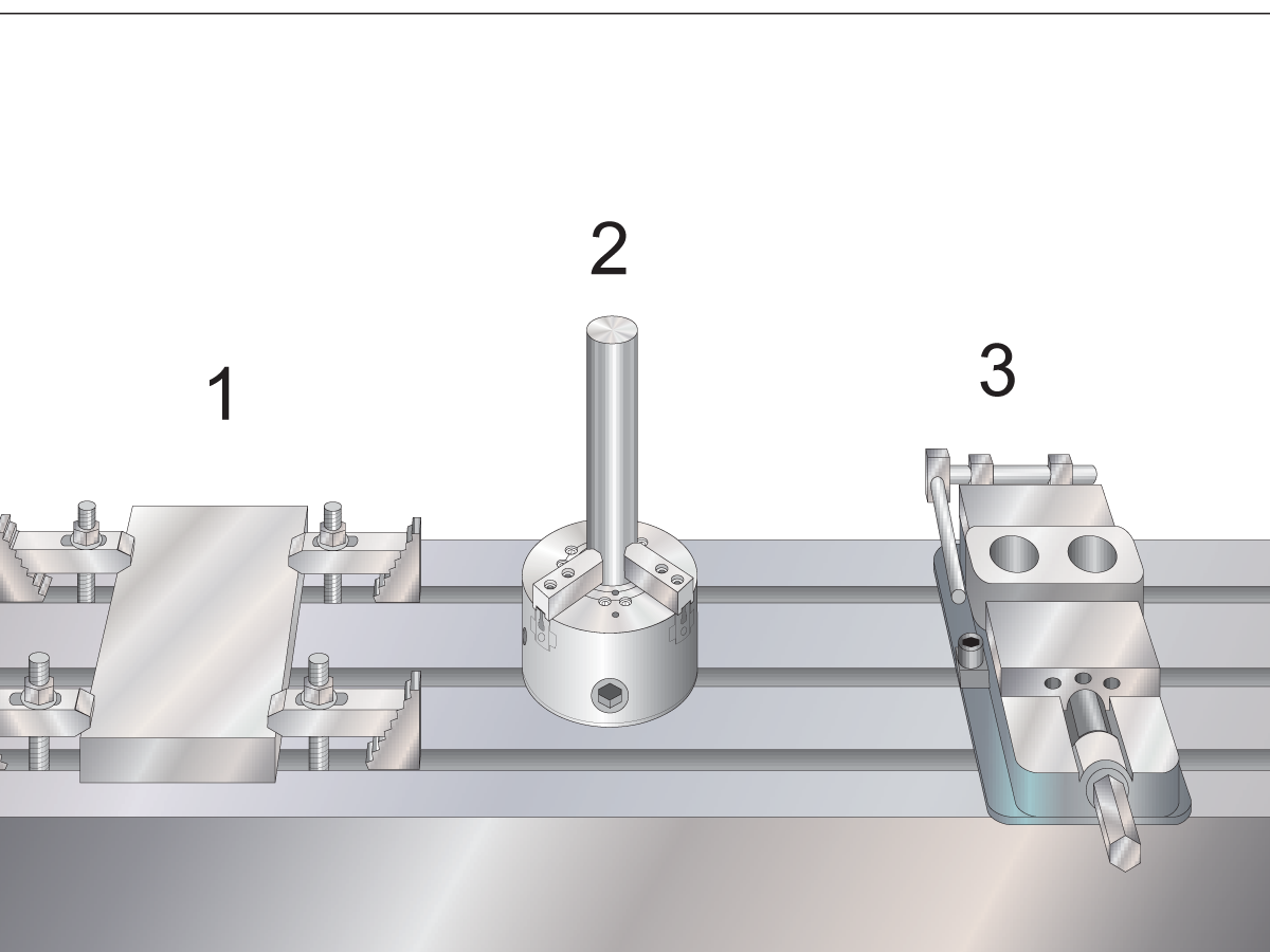

Παραδείγματα εγκατάστασης τεμαχίου: [1] Σφιγκτήρας πέλματος, [2] Τσοκ, [3] Μέγγενη.
Η κατάλληλη σύσφιξη του κατεργαζόμενου τεμαχίου παίζει σημαντικό ρόλο για την ασφάλεια και για να επιτύχετε τα αποτελέσματα μηχανουργικής κατεργασίας που θέλετε. Υπάρχουν πολλές επιλογές σύσφιξης κατεργαζόμενου τεμαχίου για διαφορετικές εφαρμογές. Απευθυνθείτε στο HFO (εργοστασιακό παράρτημα της Haas) ή στον αντιπρόσωπο διατάξεων σύσφιξης κατεργαζόμενου τεμαχίου.
