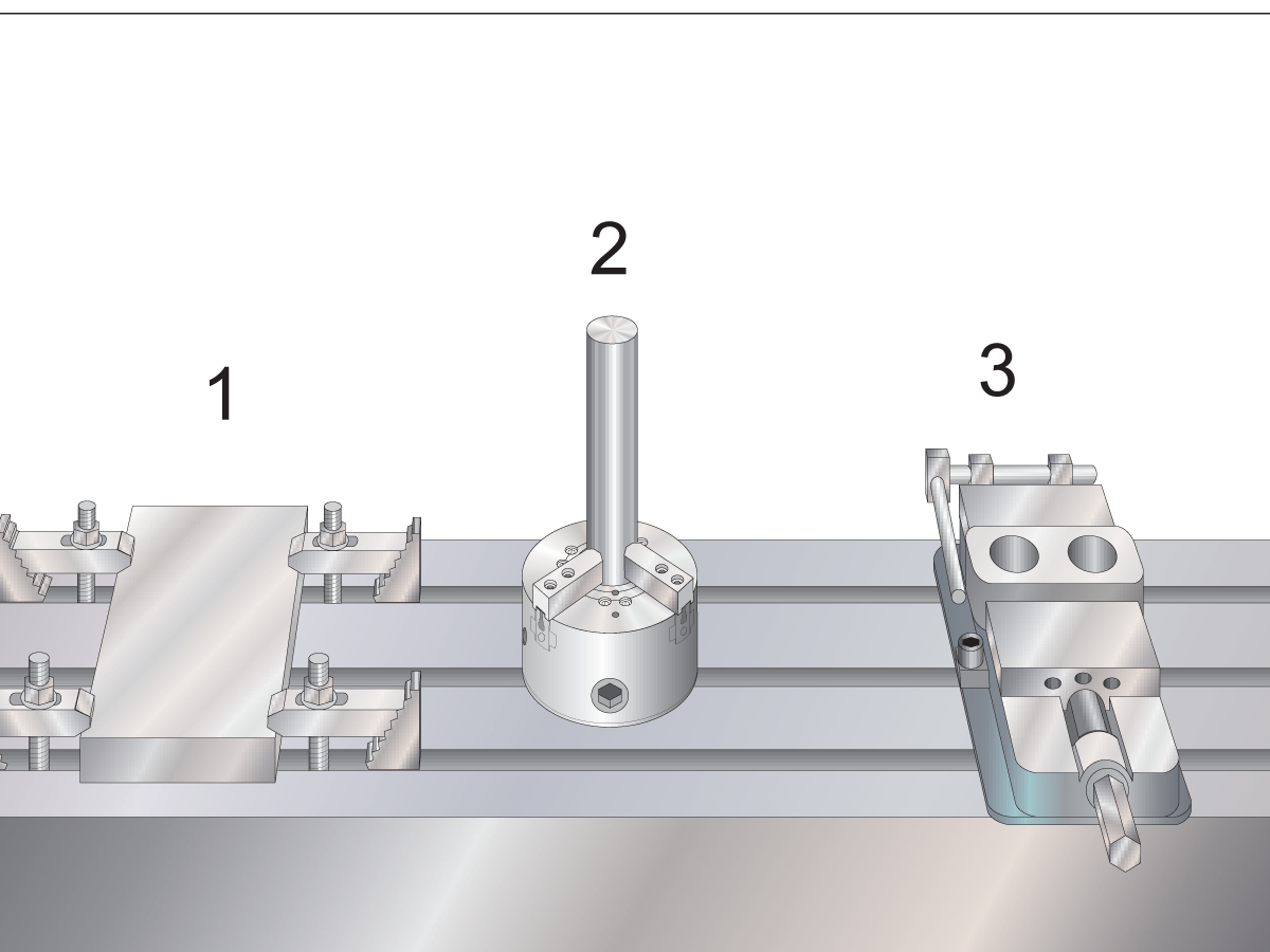

8.1 Oversigt
Part Setup
mill_part_setup_overview
Eksempler på Opsætning af emne: [1] Spændestykke [2] Drejepatron, [3] Skruestik.
Det er vigtigt, at arbejdsemnet holdes korrekt, af sikkerhedsmæssige grunde, og for at opnå de ønskede bearbejdningsresultater. Der er mange indstillinger for holdning af arbejdsemne til forskellige anvendelser. Kontakt dit Haas Factory Outlet eller forhandleren af emneholderen for yderligere information.
