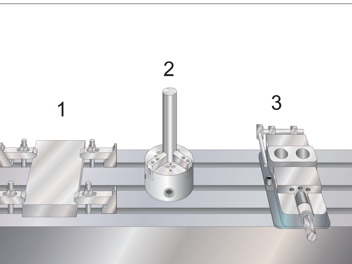

Példák a munkadarab beállítására: [1] Leszorító, [2] Tokmány, [3] Satu.
A munkadarab megfelelő befogása rendkívül fontos a biztonság, valamint az optimális megmunkálási eredmények szempontjából. A különböző alkalmazásokhoz számos munkadarab-befogási opció létezik. Segítségért forduljon az illetékes Haas gyárfiókhoz (HFO), ill. a munkadarab-befogó forgalmazójához.
