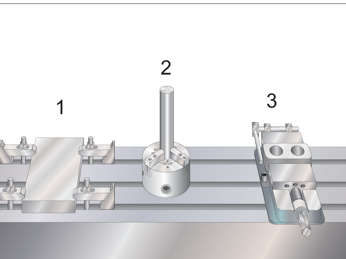

Примери за настройка на детайл: [1] Страничен захват, [2] Патронник, [3] Менгеме.
Правилното фиксиране на детайла е много важно за безопасността, както и за получаването на желаните резултати от обработката. Налични са много опции за фиксиране на детайла за различни приложения. Свържете се за напътствия с вашия търговски представител на Haas или с дистрибутора на закрепването.
