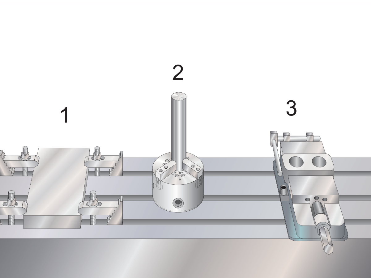

8.1 Genel Bakış
Part Setup
mill_part_setup_overview
Parça Ayarı Örnekleri: [1] Topuk klamp, [2] Ayna, [3] Mengene.
Doğru şekilde iş parçası bağlama, güvenlik ve istediğiniz üretim sonuçlarının elde edilmesi için çok önemlidir. Farklı uygulamalar için çok sayıda iş parçası bağlama seçenekleri mevcuttur. Rehberlik için Haas Fabrika Satış Mağazası veya iş parçası bağlama tedarikçisine danışın.
