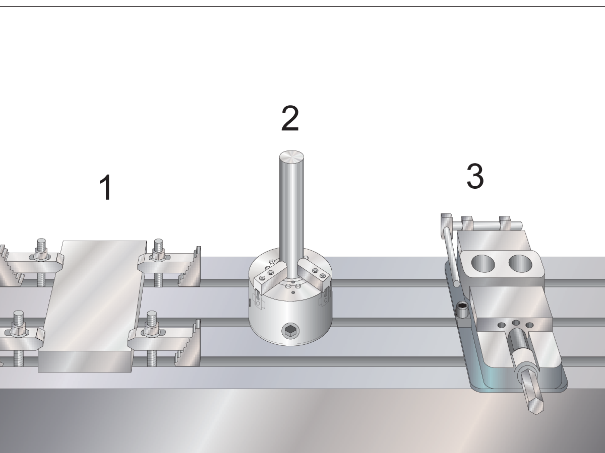

Detaljuppställningsexempel: [1] Fotlås, [2] Chuck, [3] Skruvstycke.
Korrekt uppspänning är mycket viktig för säkerheten och för att få de bearbetningsresultat. Det finns många uppspänningsalternativ för olika användningsområden. Kontakta din HFO eller leverantör av uppspänningsanordningar för hjälp.
