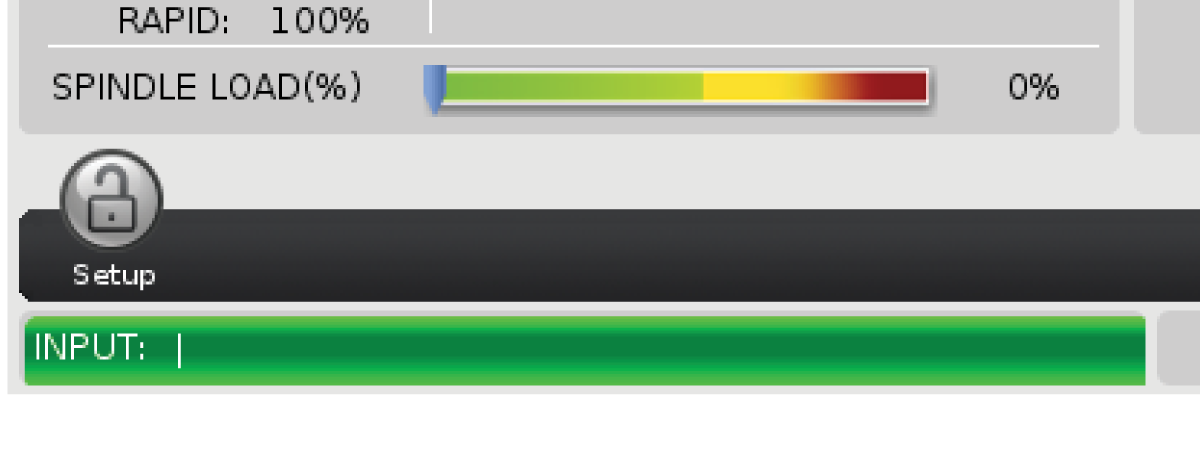

Input Bar
mill_input_bar_display
Inmatningsfältet är datainmatningsdelen i skärmens nedre vänstra hörn. Det är här som din inmatning visas samtidigt som du skriver.
