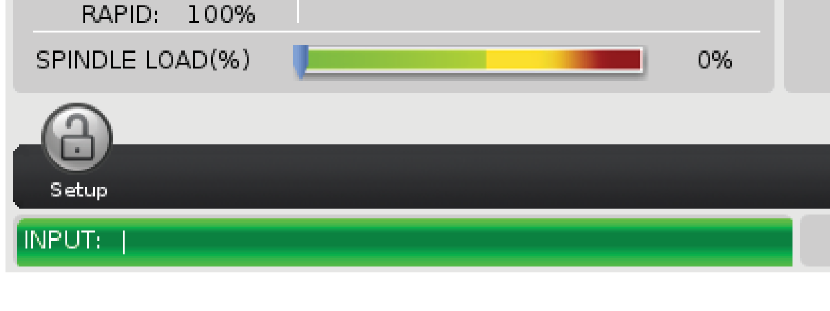

Input Bar
mill_input_bar_display
De invoerbalk is het gedeelte om data in te voeren en bevindt zich in de linker onderhoek van het scherm. Hier is waar uw invoer wordt weergegeven wanneer u het invoert.
