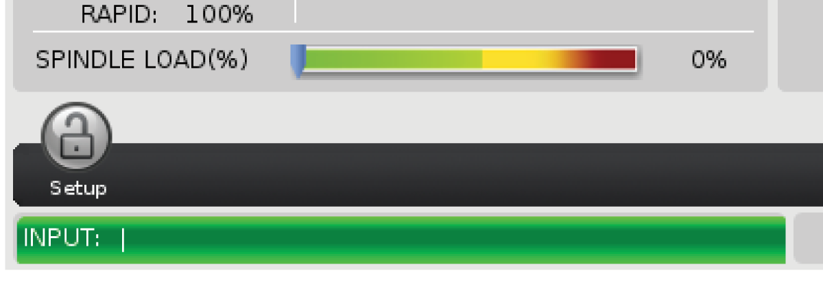

Input Bar
mill_input_bar_display
Inndatalinjen er dataoppføringsseksjonen plassert nederst i venstre hjørne av skjermen. Det er her inndataene dine vises når du skriver dem inn.
