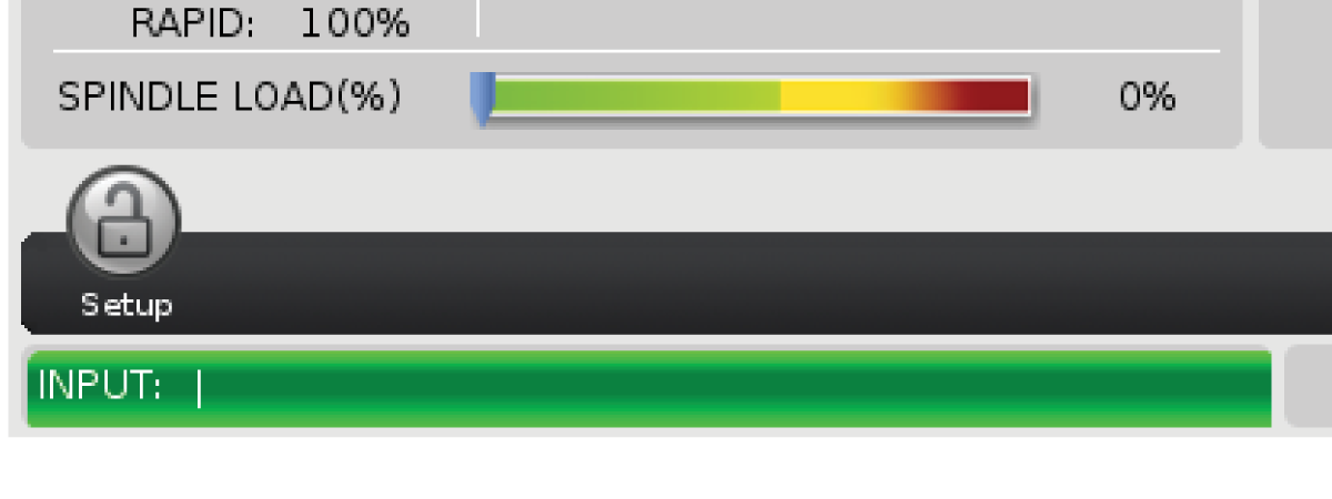

Input Bar
mill_input_bar_display
La barra di immissione è la sezione di inserimento dati situata nell'angolo inferiore sinistro della schermata. Qui appaiono i dati immessi man mano che vengono digitati.
