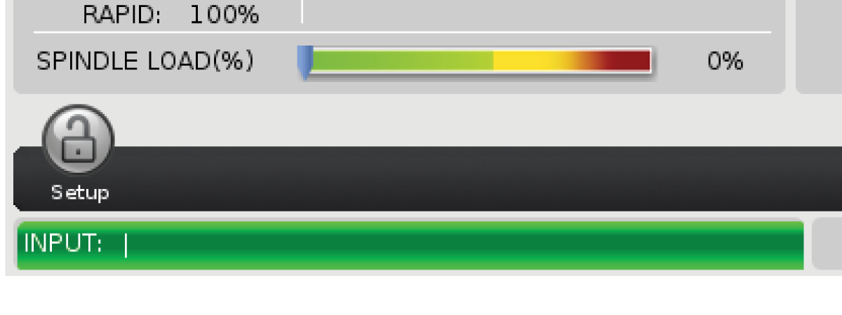

Input Bar
mill_input_bar_display
La barra de entrada es la sección de entrada de datos ubicada en la esquina inferior izquierda de la pantalla. Aquí es donde aparece su entrada cuando la introduce.
