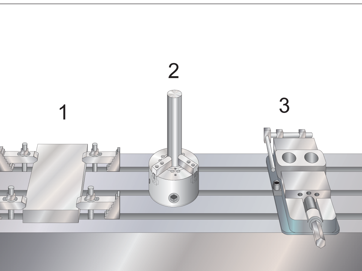

Primjeri pripreme obratka: [1] Stezaljka, [2] Stezna glava, [3] Škripac.
Pravilno učvršćenje obratka vrlo je važno za sigurnost i za postizanje željenih rezultata strojne obrade. Dostupne su mnoge opcije učvršćivanja obratka za različite primjene. Obratite se Haas tvorničkoj trgovini ili prodavaču držača obratka u vezi savjeta.
