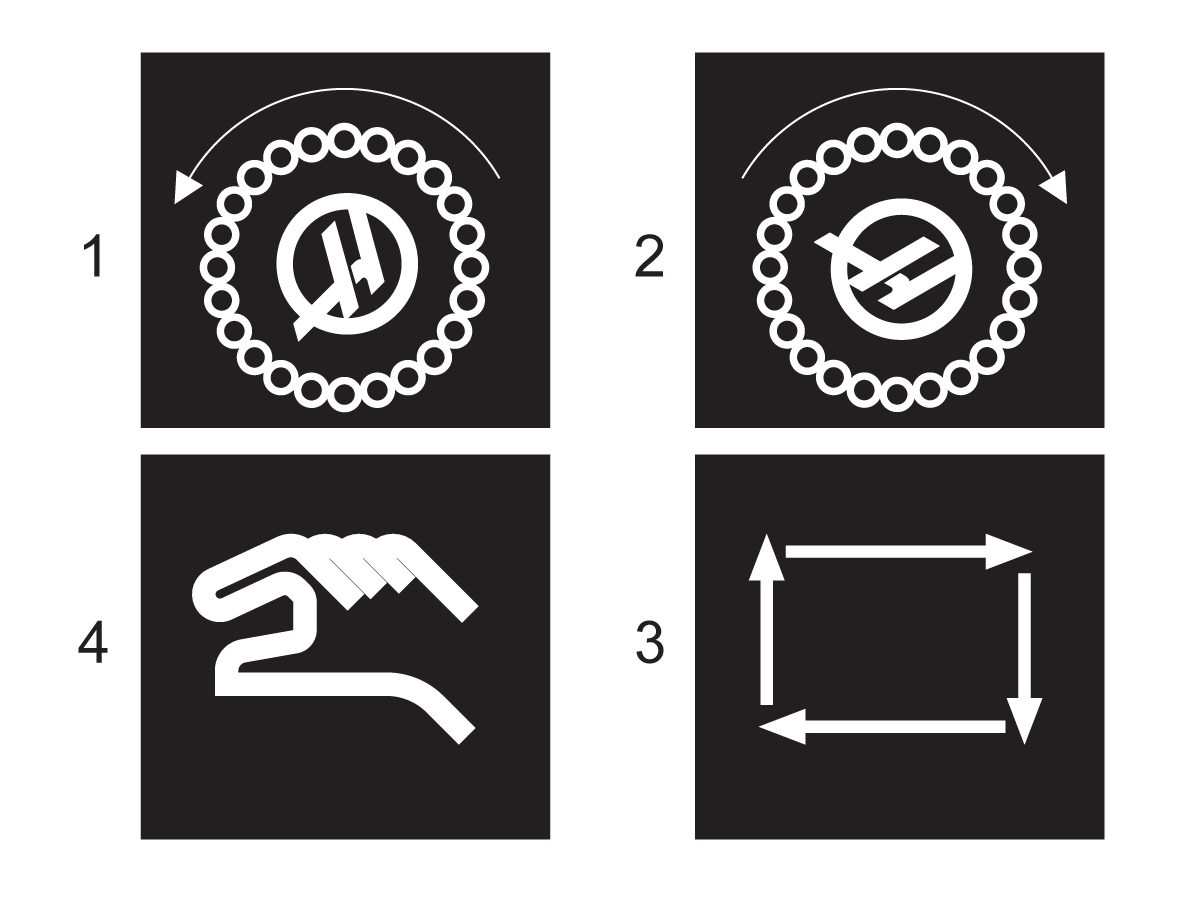

10.3 Încărcare sculă SMTC
Tool Loading for a Side-Mount Tool Changer
Această secţiune descrie modul de încărcare a sculelor într-un schimbător de scule gol pentru o nouă aplicaţie. Se presupune că tabelul Locaşuri magazie scule conţine încă informaţii provenite de la aplicaţia anterioară.
Asiguraţi-vă că portcuţitele dumneavoastră au tireta de tipul corect pentru freza respectivă.
Apăsaţi tasta CURRENT COMMANDS (comenzi curente), apoi navigaţi până la fila TABEL SCULE şi apăsaţi tasta săgeată DOWN (în jos). Consultaţi Tabelul de sculepentru a seta informaţiile corecte despre scule în tabelul de scule.
Introduceţi scula 1 (tireta mai întâi) în arborele principal.
Introducerea unei scule în arborele principal: [1] Buton de eliberare sculă.
Rotiţi scula astfel încât cele două degajări din portcuţit să fie aliniate cu proeminenţele arborelui principal.
Împingeţi scula în sus în timp ce apăsaţi butonul Tool release (eliberare sculă).
Când scula este fixată în arborele principal, eliberaţi butonul Tool release (eliberare sculă).

10.5 Panou comutare ușă
SMTC Door Switch Panel
Frezele MDC, EC-300 şi EC-400 dispun de un panou auxiliar pentru facilitarea încărcării sculelor. Comutatorul pentru schimbare manuală/automată sculă trebuie setat în poziţia „Funcţionare automată” pentru o operaţie automată de schimbare a sculei. Dacă acesta este setat în poziţia „Manual”, celelalte două butoane, prevăzute cu simbolurile pentru sens orar şi sens antiorar, sunt activate, iar schimbările automate ale sculelor sunt dezactivate. Uşa este prevăzută cu un senzor ce detectează când aceasta este deschisă.
Simbolurile de pe panoul de comutare a uşii schimbătorului de scule:
[1] Rotirea caruselului schimbătorului de scule în sens antiorar,
[2] Rotirea caruselului schimbătorului de scule în sens orar,
[3] Comutatorul pentru schimbarea sculei - Funcționare automată,
[4] Comutatorul pentru schimbarea sculei – Selectarea operării manuale.
SMTC Door Operation
Dacă uşa carcasei este deschisă în timp ce se produce schimbarea sculei, schimbarea sculei este oprită şi este reluată atunci când se închide uşa. Eventuale operaţii de prelucrare aflate în curs nu vor fi întrerupte.
Dacă se aduce comutatorul în poziţia „Manual” în timp ce caruselul de scule este în mişcare, acesta se opreşte, repunându-se în mişcare atunci când este adus comutatorul înapoi în poziţia „Automat”. Următoarea schimbare a sculei nu va fi executată până când nu este adus comutatorul înapoi în poziţia „Automat”. Eventuale operaţii de prelucrare aflate în curs nu vor fi întrerupte.
Caruselul se va roti cu câte o poziţie de fiecare dată când este apăsat butonul pentru sens orar sau sens antiorar, cu comutatorul setat în poziţia „Manual”.
În cursul redresării schimbătorului de scule, dacă uşa carcasei este deschisă sau dacă poziţia comutatorului este „Manual” şi este apăsat butonul RECOVER (redresare), se afişează un mesaj ce informează operatorul că uşa este deschisă sau că este cuplat modul manual. Operatorul trebuie să închidă uşa şi să seteze comutatorul în poziţia Auto pentru a putea continua.
