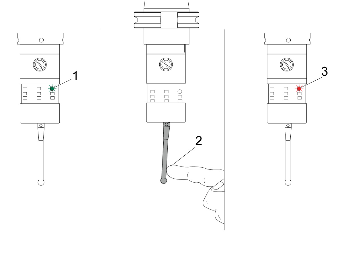

16.8 プロービング
検査オフセットの設定、ワークの確認、工具の測定、工具のチェックに向けてオプションのプローブシステムを使用することが可能です。このセクションでは、基本的なプローブの使用およびトラブルシューティングについて説明します。
Check Tool Probe
これらのステップは、工具検査針が適切に作動するか確認するために行います。
MDIモードにおいて以下を実行します。
M59 P2 ;
G04 P1.0;
M59 P3 ;
これは、工具検査針の通信をオンにし、1秒遅延させ、工具検査針をオンにします。工具検査針のLED [1]が緑で点滅します。
スタイラス[2]にタッチします。
機械は"「ビープ」"音を発し、LEDの色は赤[1]になります これは工具検査針が起動していることを示します。
プローブを無効にするには[RESET]を押します。
プローブのLED [1]がオフになります。
Check Work Probe
これらのステップは、ワークプローブが適切に作動するか確認するために行います。
工具を変更してワークプローブを選択するか、ワークプローブをスピンドルに手動で挿入します。
MDIモードでは、M69P2を実行します。
これにより、ワークプローブとの通信が開始します。
MDIモード:M59P3を実行します。
プローブのLEDが緑[1]に点滅します。
スタイラス[2]にタッチします。
機械は"「ビープ」"音を発し、LEDの色は赤[3]になります これはワークプローブが起動していることを示します。
ワークプローブのLED[1]がオフになります。

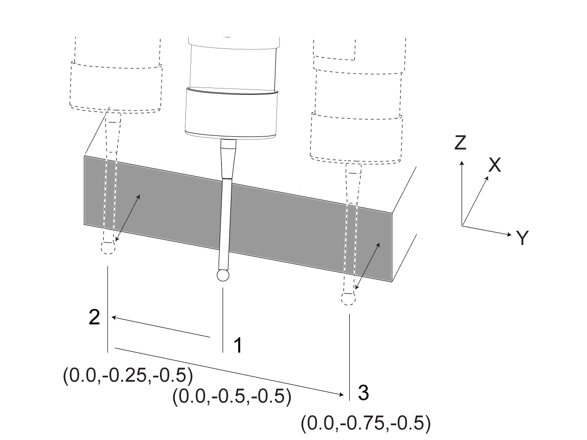

Probe Example
機械加工プロセスの間に、プローブを使用して部品の適正な寸法を確認することが可能です。例えば、このプログラムでは角形性を確認するためにワークプローブを使用します。このプログラムではG65を使用し、検査用に特別に作成された9XXXXXマクロプログラムを呼び出します。ウェブサイトwww.haascnc.comへアクセスしてサービスタブをクリックすると、Renishawマニュアルにおいてこれらのプログラムに関するさらに詳しい情報をご確認いただけます。
このプログラムは以下を行います。
工具交換、原点への復帰、工具長さ補正の追加の後、このシステムはワークプローブをオンにして安全な開始位置へ移動させます。
プローブスタイラスは、中央の開始位置[1]になるよう、要求されたZ軸点において表面の近傍に移動します。
このサイクルにおいて、表面角[2]、[3]を規定することを目的とした、開始位置に対称な2つの測定結果を得られます。
最終的に、プローブスタイラスは安全な外の位置へ移動し、プローブをオフにし、原点へ戻ります。
例:
O00010 (角形性を確認するには):
T20 M06(プローブ);
G00 G90 G54 X0. Y0.;
G43 H20 Z6. ;
G65 P9832(ワークプローブオン);
G65 P9810 Z-0.5 F100. (セーフモード):
G65 P9843 Y-0.5 D0.5 A15. (角度測定);
G65 P9810 Z6. F100。(セーフアウト);
G65 P9833(ワークプローブオフ);
G00 G90 G53 Z0.:
M01;
(パートプログラム):
T2 M06(1/2"のエンドミル);
G00 G90 G43 H02 Z1.5 ;
G68 R#189 ;
G01 X-2. F50. ;
M30;
