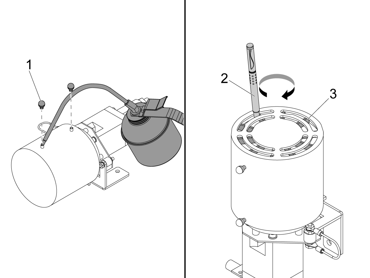

İtin [POWER OFF].
Ana şalteri KAPALı Konum.
Ana şalteri kilitle. Onaylı bir emniyet etiketi ile onaylanmış bir kilit kullanın.
İki yağ bağlantı noktası kapaklarını çıkarın [1]. Her bağlantı noktalarının her biri için (2) yağ damlası eklemek için bir Oiler kullanın.
Yağ bağlantı noktası kapakları [1] geri yağ pompası üzerine koyun.
Fanı [3] 2 tam devir olarak açmak için bir kalem veya ince çubuk [2] kullanın.
 Not: Yağ pompasına Spade konektörleri ile bağlanan basınç şalteri olan makineler için adaptör kablosunu kullanın (P/N: 93-1353). Kablo Kit dahil 93-30-11626.
Mil kafası kapaklarını çıkarın.
Yağ kaynağını [1] ve yağ dönüşü [2] hortumlarını çıkarın. Her hortumuna bir fiş koyun.
 Not: Hortum dişli bir bağlantı varsa, pompa üzerinde montaj desteklemek için bir açık uç anahtarı kullanın. Hortumu çıkarmak için ikinci bir anahtar kullanın.
Yağ basıncı kablosunu [3] ve güç kablosunu [4] iş mili konektörü panelinden ayırın.
Pompa aksamını motor gövdesinden çıkarın.
