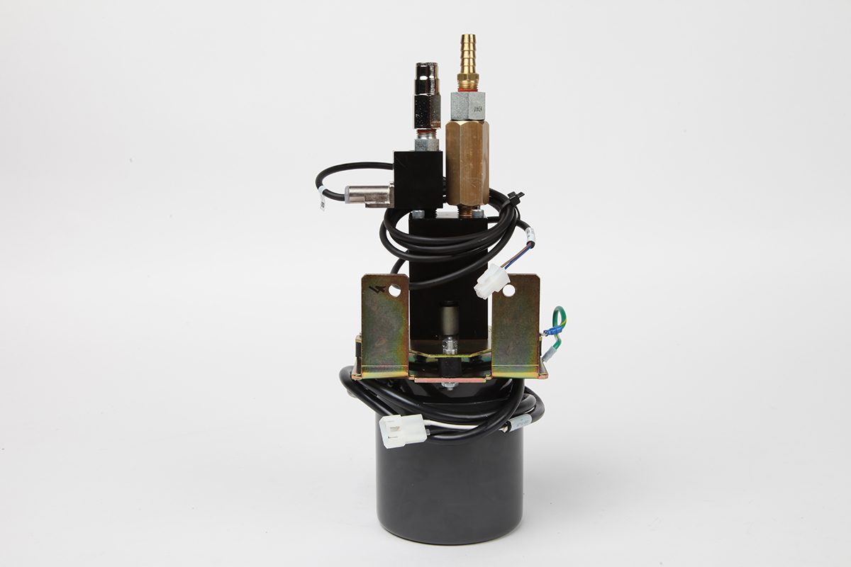

Este procedimiento le indica cómo reemplazar la bomba de aceite en una caja de engranajes. Aunque este procedimiento proporciona instrucciones para varios kits, solo necesita (1) kit para completar la tarea.
Documento Se aplica a estas partes
KIT PN: 93-30-11626, BOMBA DE ACEITE, CAJA DE engranajes DE LA MÁQUINA DE CALMA. CANT.: 1
KIT PN: 93-30-11656, BOMBA DE ACEITE, CAJA DE engranajes DE LA MÁQUINA PRE-CALMA. CANT.: 1
[A] 30-11626 CANT.: 1 CONJUNTO DE LA BOMBA DE ACEITE PARA LA CAJA DE ENGRANAJES, CON PANTALLA IDE ENTRADA

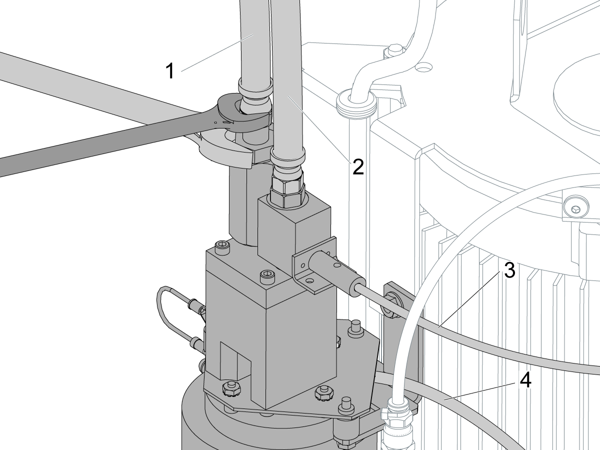

Retire el suministro de aceite [1] y las mangueras de retorno de aceite [2]. Ponga un tapón en cada manguera.
 Nota: Si la manguera tiene una conexión roscada, utilice una llave de extremo abierto para soportar el accesorio en la bomba. Utilice una segunda llave para quitar la manguera.
Desconecte el cable de presión de aceite [3] y el cable de alimentación [4] del panel del conector del husillo.

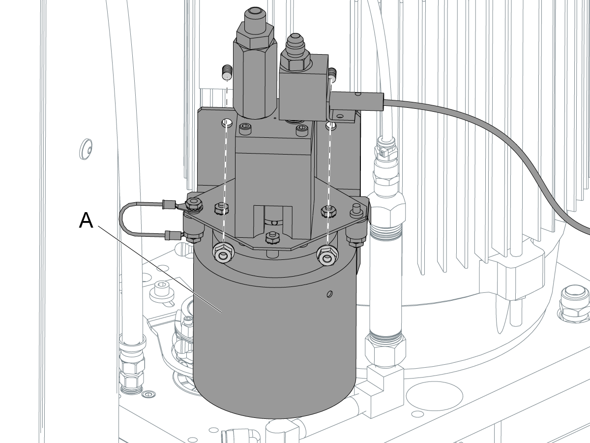

Retire el conjunto de la bomba de el alojamiento del motor.
Adjunte el GEARBOX OIL PUMP ASSY, WITH INLET SCREEN [A] a el alojamiento del motor.
Coloque la manguera de suministro de aceite [1] y la manguera de retorno de aceite [2].
 Nota: Si las mangueras tienen conexiones roscadas, realice estos pasos para conectar cada empalme:
  • Apriete el accesorio con la mano.
  • Ponga una llave en el accesorio de la bomba.
  • Ponga una segunda llave en el accesorio de la manguera. Gire en el sentido de las agujas del reloj 1/8 a 1/4 de vuelta.
Conecte el cable [3] del sensor de presión al panel conector del husillo que tiene la etiqueta "OIL PRESSURE."
 Nota: La ilustración muestra una CALM máquina. Para máquinas pre-CALM, el cable [3] para el sensor de presión tiene un tipo diferente de conector.
Conecte el cable de alimentación [4] a la ubicación del panel del conector del husillo que tiene la etiqueta "OIL PUMP."
