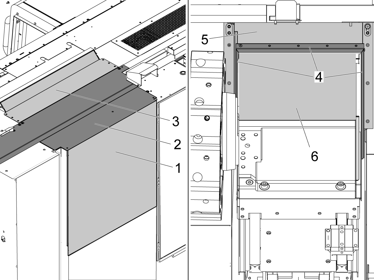

Tareti Pocket 1'e döndür
Erişim için kapakları kaldırın  kule motor bağlantısı.
  • Arka kapağı çıkarın [1].
  • Gösterildiği gibi (3) vidayı [2] çıkarın.
  • Gösterilen sırada kapakları çıkarın
  • Kapakları çıkarın [1, 2 3] makinenin arkasında.
  • Kapakları ve silecekleri çıkarın [4, 5 6] taretin sağ tarafına yakın.
 Not: Bir silecek [4] üstte ve bir silecek her tarafta [4].
Emin olun en az 1" (25 mm) yer taret ve Z ekseni yönünde tüm nesneler arasındadır.

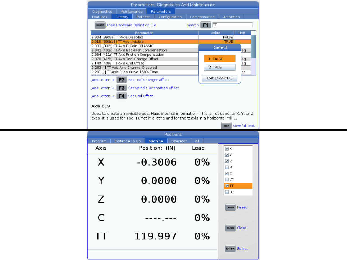

9.019 TT-AXIS INVISIBLE parametresini FALSE olarak ayarlayın. Sonra[POSITION]ve[ALTER] düğmelerine basınve taret konumunu ve yükü görüntülemek için TT -Axis (TT Eksenini) seçin.
Taret Cep 1'de sıkılıyken. Kaplinin motor tarafını gevşetin[1]. TT Ekseni 0 derece olana kadar motoru el ile hareket ettirin. Kaplinin motor tarafını sıkın.
Flanşlı somununu sıkmak için kullandığınız aletle kaplini sağa sola hareket ettirin.
Motorun boşlukta döndüğü toplam dereceyi not alın. Toplam sayıyı ikiye bölün.
Örnek:
|-0,023| + |0,277|  = 0,300
0,300/2 = 0,150
Kaplinin sonsuz dişli tarafını gevşetin ve TT ekseni yukarıda hesaplanan değere gelene kadar kaplini döndürün.
Boşluk artı yöndeyse, TT'yi eksi tarafa hareket ettirin. Boşluk eksi yöndeyse, TT'yi artı tarafa hareket ettirin.
Örnek: TT ekseni +0,300 ise, kaplini eksen -0,150 olana kadar döndürün. TT ekseni -0,300 ise, kaplini eksen +0,150 olana kadar döndürün.
Kaplini sıkın.
Her iki yöndeki hareketin aynı olduğundan emin olun.
Örnek: TT konumu  -0.100 ile 0,100 arasında hareket eder
Her iki kaplin cıvatasını 15 ft-lbs torkla sıkın.
Acil Durdurmayı Serbest Bırakın
Taretin Cep 1'de olduğundan emin olun
[MDI] -> "TT" -> [ZERO RETURN] -> [SINGLE]
6
Birkaç cepler için taret döndürerek ataşman içinde tepki doğrulayın
Her cep yerinde basın [EMERGENCY STOP].
Kaplinin kontrol edilen her cep için iki yönde de eşit hareket ettiğini doğrulayın
[POSITION] ve [ALTER] tuşlarına basın ve TT-Ekseni seçimini kaldırın. 9.019 TT-AXIS INVISIBLE  parametresini  True olarak ayarlayın.
