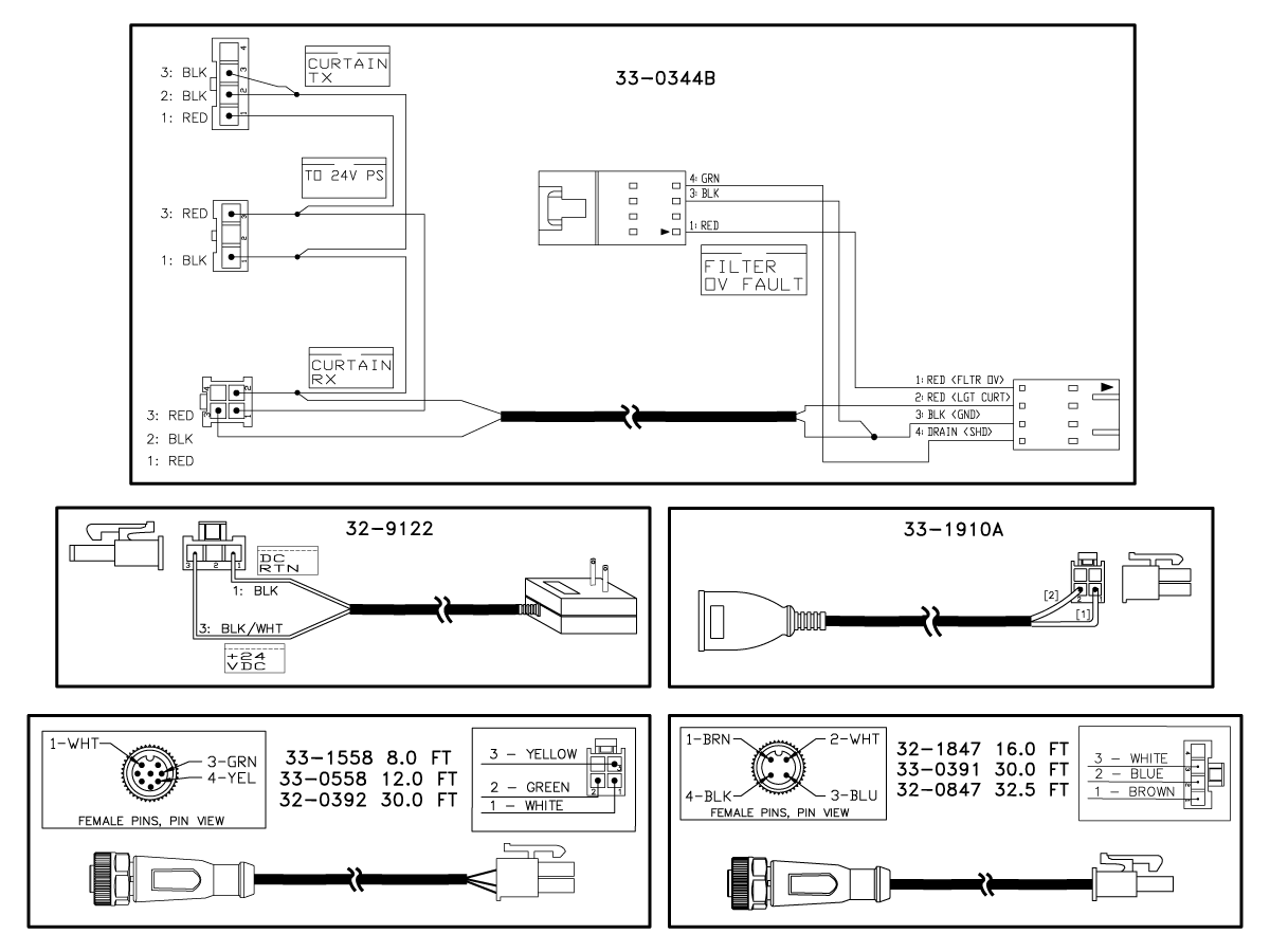

Light Curtain for APL - Electrical Diagrams
Kablo 33-1910A CBL90B 115V TO 24V PS’yi PSUP P5/6/7'den 32-9122 24VDC Güç Kaynağına bağlayın.
[2] 32-9122 24VDC Güç Kaynağı Kablosunu 33-1910A CBL90B 115V TO 24V PS'den 33-0344B FİLTRELİ IŞIK PERDESİ HARNES’e bağlayın.
[3]  Kablo 33-0344B CBL FİLTRELİ IŞIK PERDESİ HARNES
[4]32-1847CBL IŞIK PERDESİ VERİCİSİ kablosunu Işık Perdesi Vericisine bağlayın.
[5]  33-1558 CBL IŞIK PERDESİ ALICISI kablosunu Işık Perdesi Alıcısına bağlayın.
[6]33-0344BCBL FİLTRELİ IŞIK PERDESİ HARNES kablosunu I/O PCB  P1'e bağlayın.
