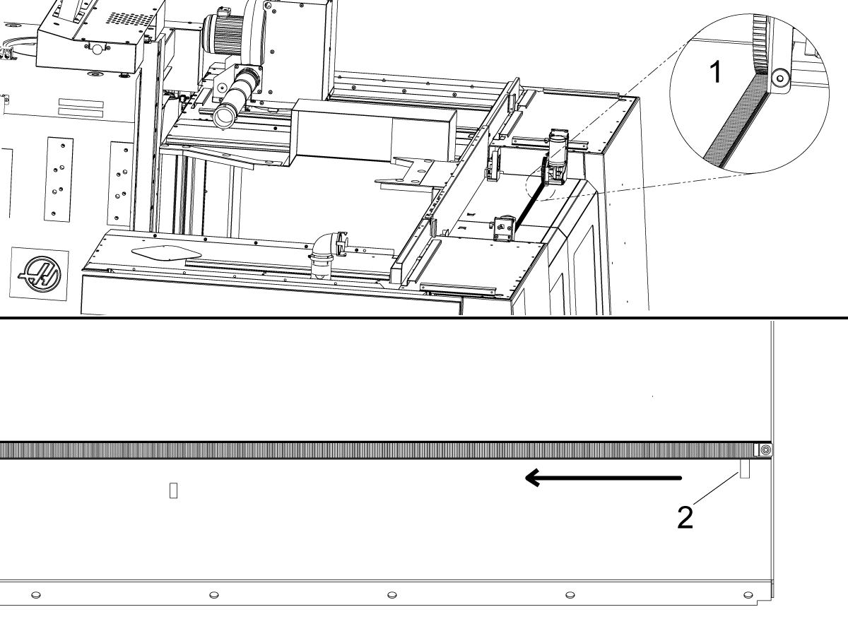

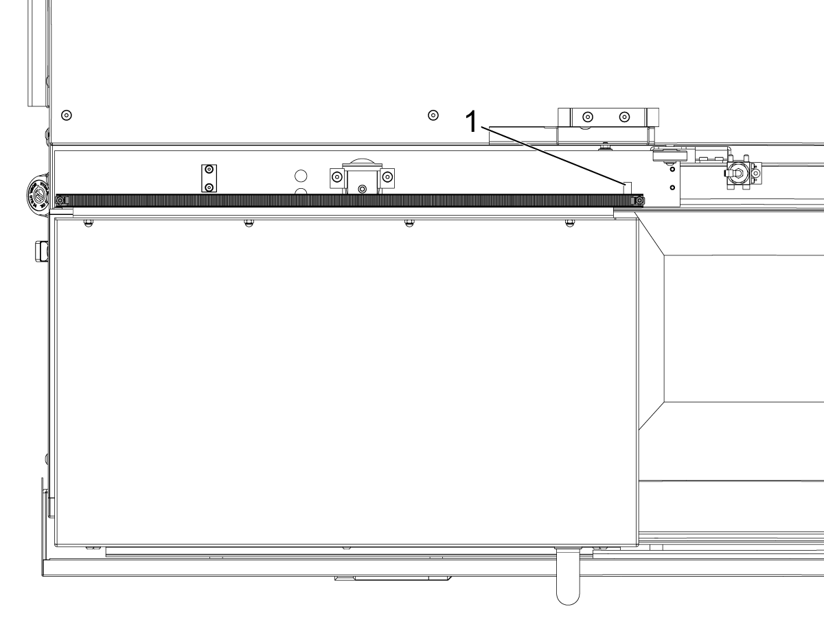

التثبيت

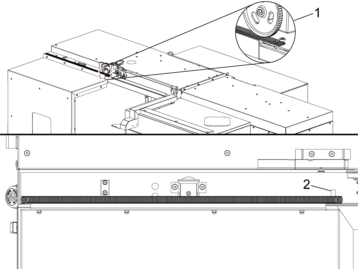

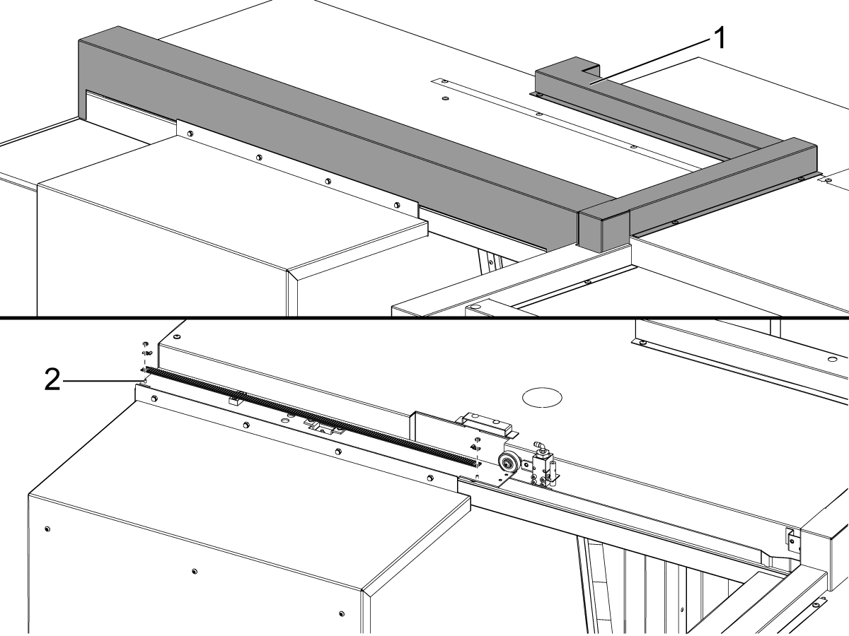

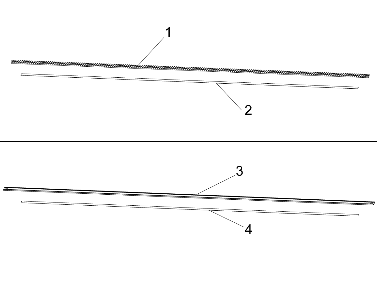

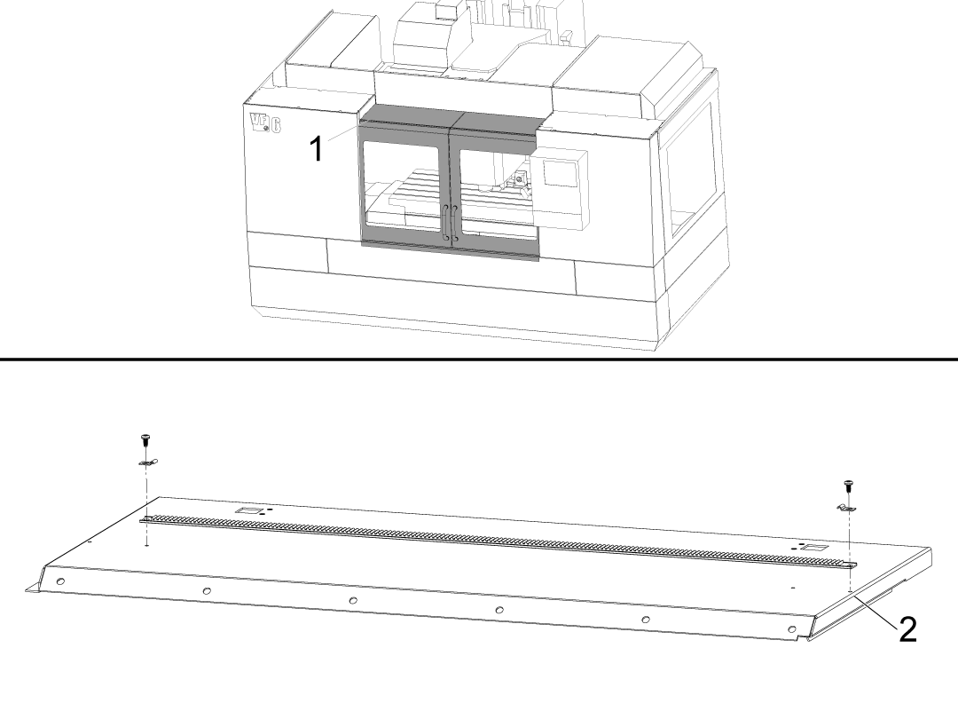

اقطع المسار [1] واربط [2] بالطول المحدد لماكينتك في الجدول أدناه.
نظف الجزء السفلي من حامل السير [3] وتأكد من أنه غير ملوث. اقطع الشريط مزدوج الجانب [4] إلى الطول الموضح أدناه، وانزع أحد جانبي الشريط واترك الشريط الآخر سليمًا، وقم بتوصيل الحامل [3] و[4] معًا.
الماكينة المسار [1] (بوصة) الشريط اللاصق [2] (بوصة) الشريط اللاصق [4] (بوصة.)
VF-1/2 19.1  19.35 12
VF-3-5 26.4 26.6 12
قم بتثبيت مجموعة السير على الجزء العلوي من لوحات الباب [1] باستخدام أسنان التثبيت الذاتي PHCS 10-24.
تتعلق العملية الموضحة بالجانب الأيسر، فتحة المسمار المستخدمة هي الأقرب إلى الحافة حيث يتقابل البابان، فتحة المسمار المستخدمة هنا كما هو موضح [2]. بالنسبة لليمين، تكون هي فتحة الموضع الداخلي.
ملاحظة:  لا تنزع الشريط ثنائي الجوانب بعد، تأكد من أن المسار له بعض التأثير من أجل الضبط.
قشّر بعض الشيء من الشريط [1]،   ولكن لا تنزع الكمية كاملة. سيتم تقشيره في خطوة لاحقة.

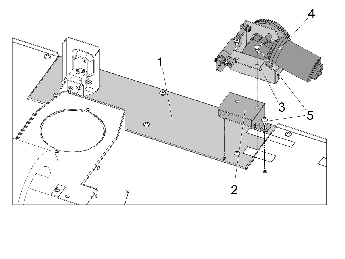

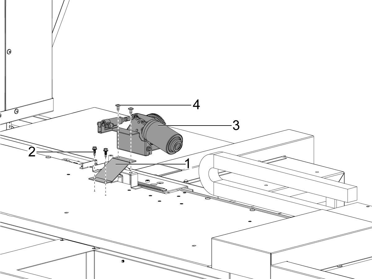

لتركيب مجموعة الموتور اليسرى أدخل كتيفة التثبيت [1] في فتحات التثبيت، قم بتثبيت الموتور [2] بكتيفة التثبيت [1] باستخدام مسامير   FBHCS 1/4-20. لإكمال تركيب الموتور، قم بتركيب كتيفة التقوية [3] داخل الحاوية وقم بتوصيل الصواميل 1/4-20 بكتيفة التثبيت [1] والموتور.
ملاحظة: تُركب كتيفة عامل التقوية فقط على سلسلة VF-Large.
لتركيب مجموعة الموتور اليمنى كرر الخطوة 3.
 ملاحظة: تُركب كتيفة عامل التقوية فقط على سلسلة VF الكبيرة.

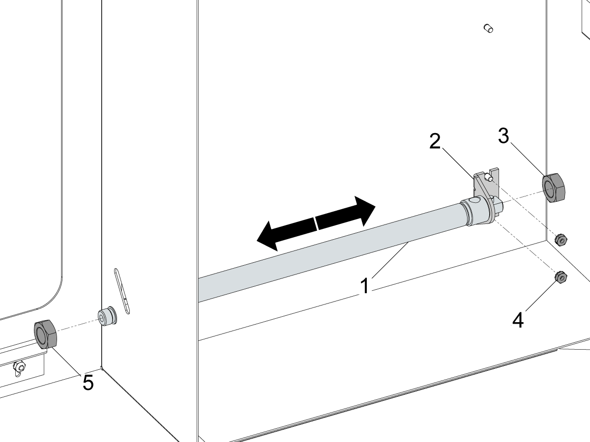

محاذاة وأسلاك السير
لمحاذاة المسار مع الموتور، من المهم أن يكون للعجلة تعشيق كامل على المسار، لا تضحي بمحاذاة الباب لمحاذاة المسار، إذا كنت تواجه مشاكل في محاذاة المسار، فاضبط المسار نفسه مع الفتحات الموجودة في مشابك المسار.
بمجرد محاذاة المسار، قم بتقشير لقمة الشريط التي تُركت من قبل واضغط عليها أثناء التقشير.

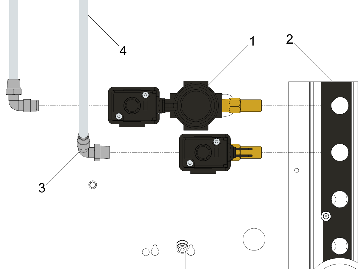

VF-1/2

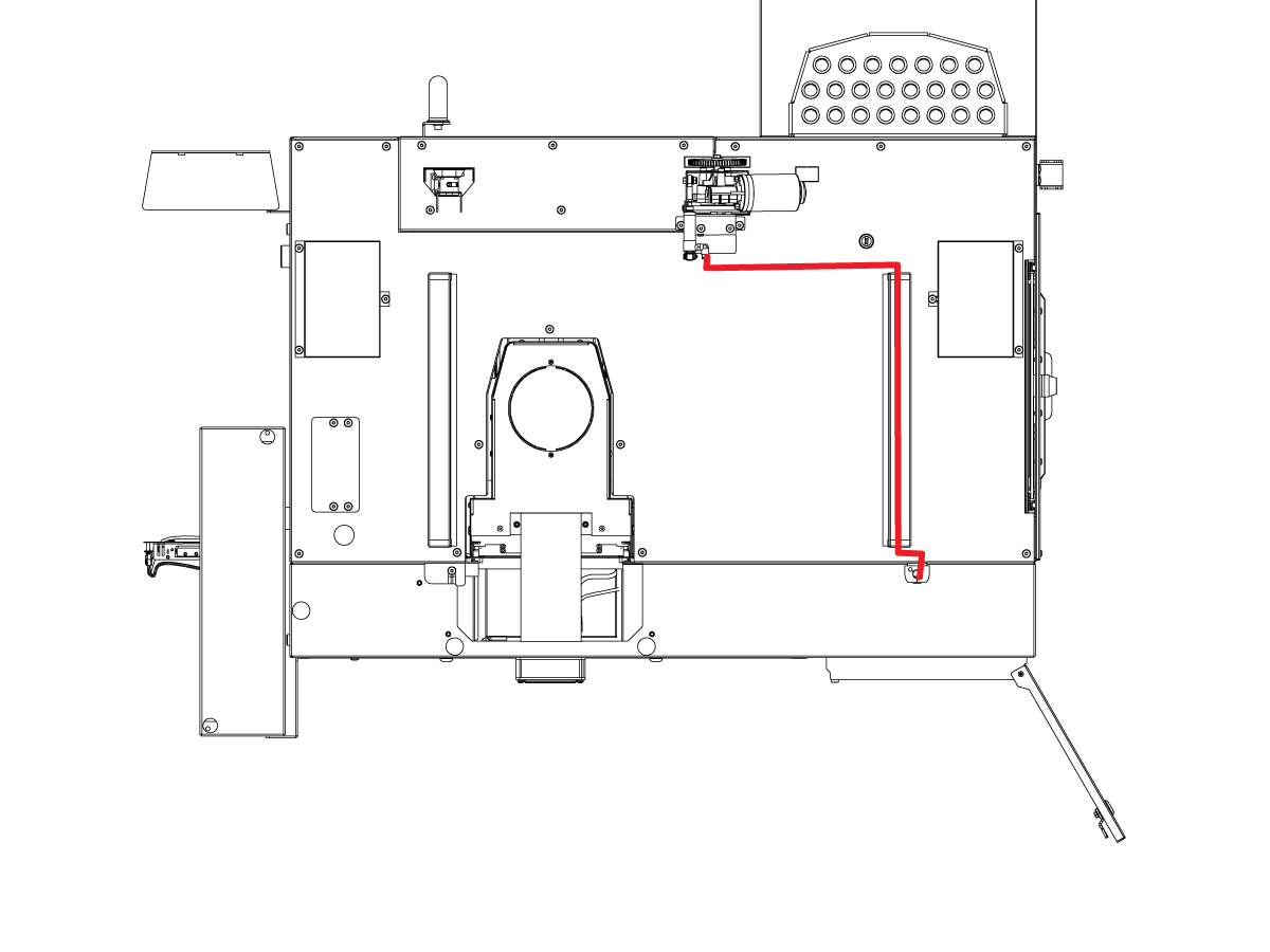

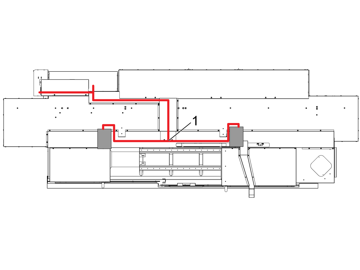

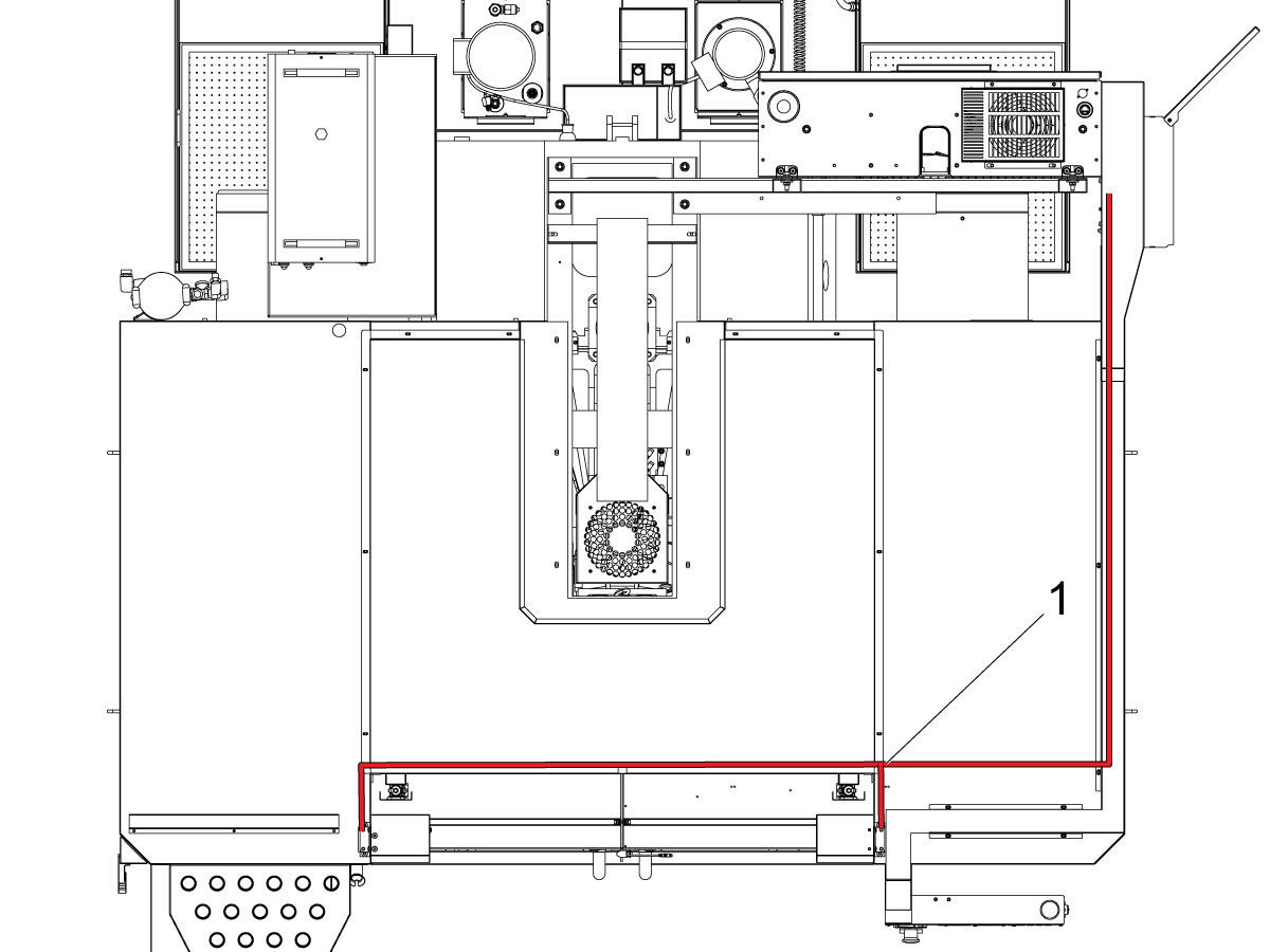

قم بتوجيه الخراطيم الهوائية كما هو موضح، وسوف تقوم تركيبة التي شيرت بتوصيل الخراطيم الثلاثة في الموقع [1].
VF-3 إلى VF-5

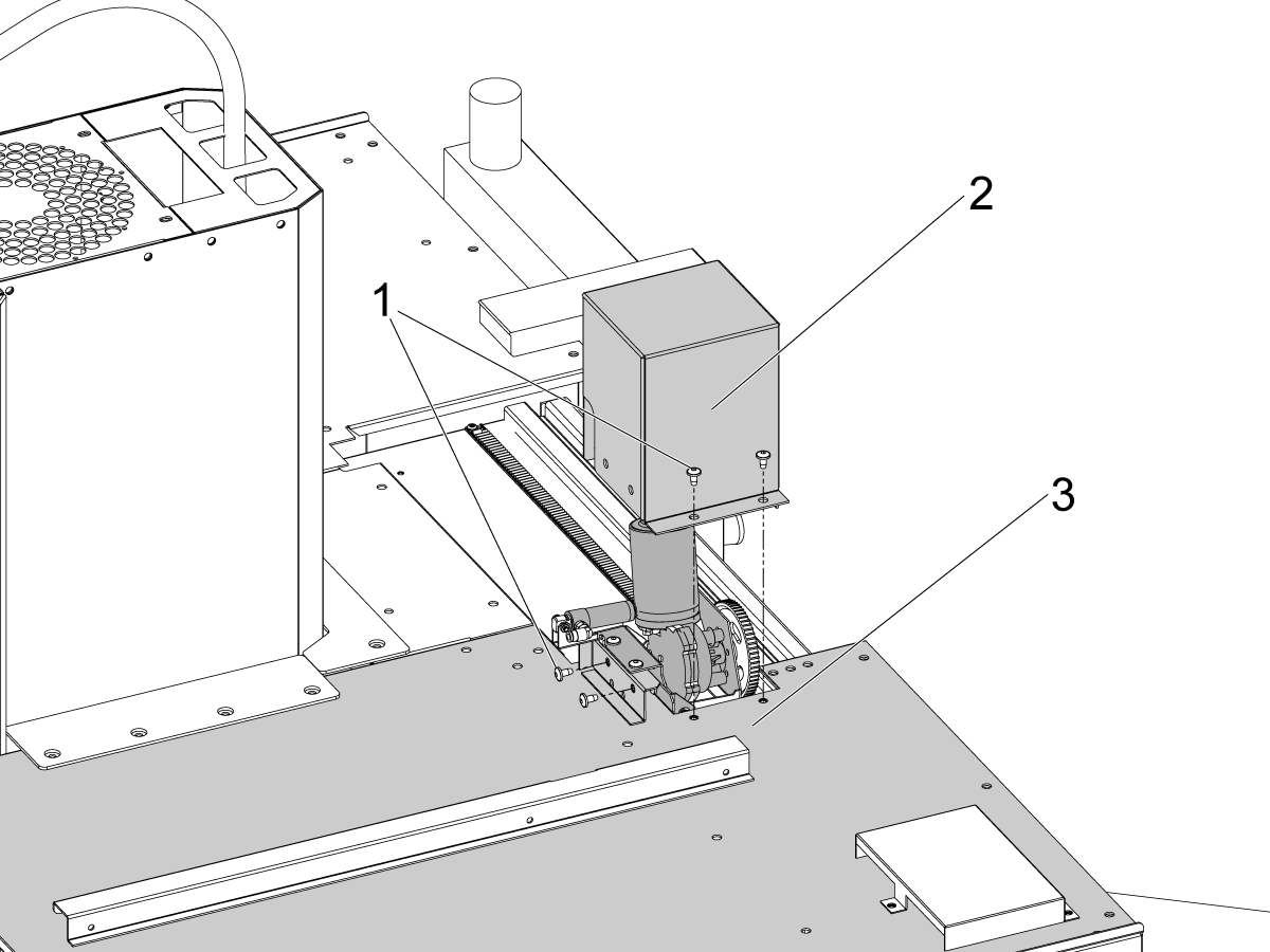

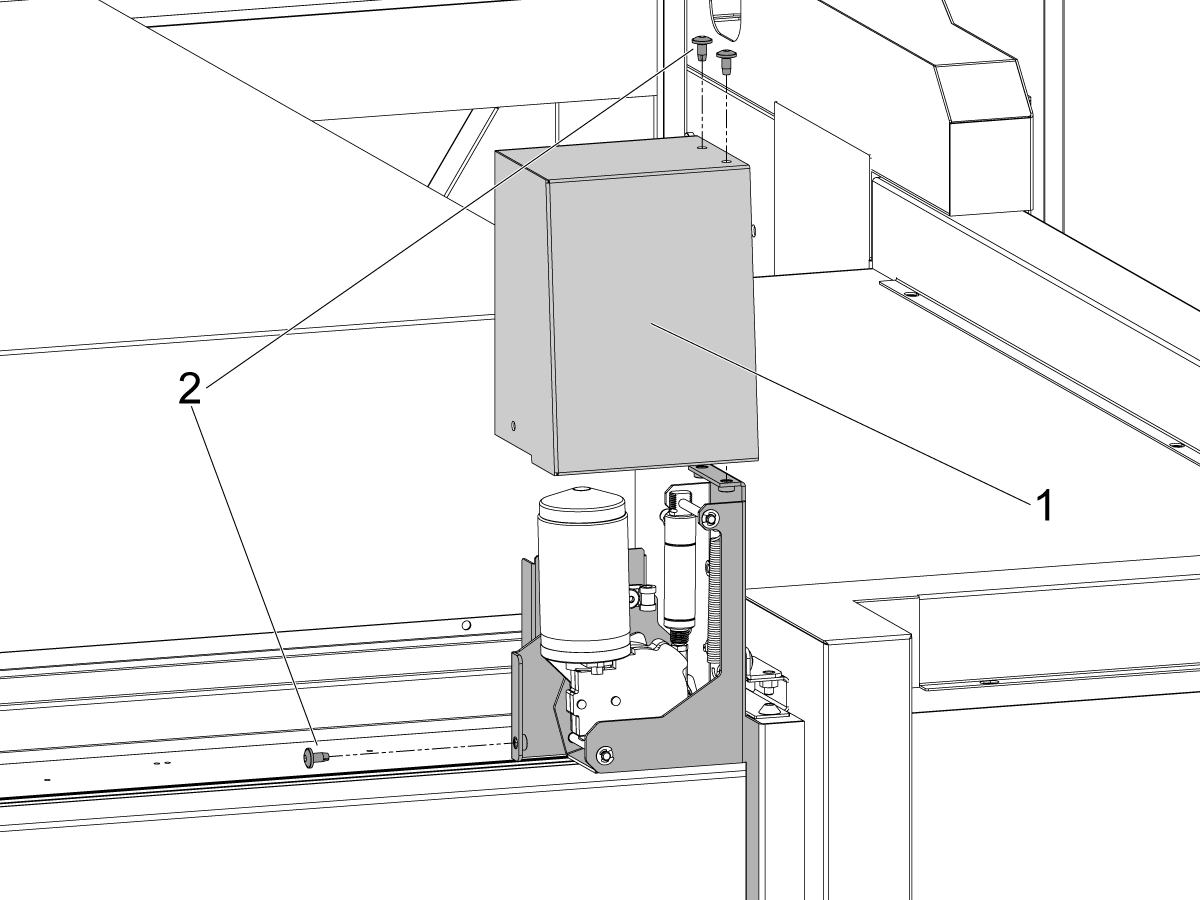

قم بتوصيل الخرطوم الهوائي بالملف اللولبي الموضح، ويتم استخدام لوحة تزييت مكشوفة للمساعدة في تحديد الملف اللولبي الذي سيتم التوصيل به بسهولة.
قم بتركيب غطاء الموتور، وضع بعض الشحم اللاصق إن أمكن على غطاء [1] الموتور لتسهيل التركيب وقم بربط الغطاء باستخدام FBHCS 1/4-20. تأكد من وجود خلوص كافٍ داخل الفجوة [2]، إذا كانت هناك حاجة إلى أي تعديلات، فقم بذلك عن طريق فك المسامير الموجودة على اللوحة [3] واضبطها.

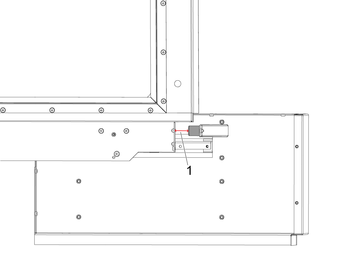

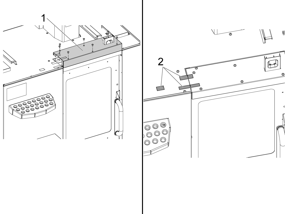

قم بتركيب مباعد المصد [1].
7
افتح الأبواب واضبط فجوة المصد [1] بين 1-1.5 بوصة
8
أضف القليل من الثلج الفائق قبل تثبيت Trim-Lok، ثم قم بالتثبيت على الباب الأيمن كما هو موضح.

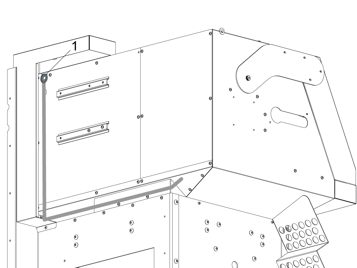

إمداد الطاقة للباب التلقائي Smart CAN
قم بتركيب وحدة إمداد الطاقة للباب التلقائي Smart Can باستخدام الأجهزة المتوفرة.
ارجع إلى ما يلي لترقية مصدر الطاقة بقدرة 350 وات:
  • بالنسبة للماكينات التي تم تصنيعها قبل يوليو 2021، استخدم الصواميل 6-32 المرفقة (2) على الفتحتين الموجودتين أعلى كتيفة LVPS لتركيب مصدر طاقة الباب الآلي CAN بقدرة 350 وات.
  • بالنسبة للماكينات التي تم تصنيعها بعد يوليو 2021، يجب أن يحتوي نظام LVPS على (2) صواميل Pem [1] على الفتحات الموجودة أعلى LVPS ولا توجد حاجة للصواميل 6-32 لتركيب مصدر طاقة الباب الآلي CAN بقدرة 350 وات.
  • وَصِل الكابلات بمصدر الطاقة كما هو موضح في الخطوة التالية.

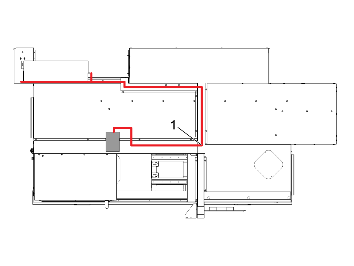

قم بتركيب وحدة إمداد الطاقة للباب التلقائي Smart CAN باستخدام مخطط الأسلاك الموضح.
قم بتوصيل الكابلات التالية:
  1. رقم الجزء 33-3310 وحدة إمداد Smart CAN (P1) إلى PSUP PCB (P7)
  2. رقم الجزء 33-5310 وحدة إمداد Smart CAN (J1) إلى I/O PCB (J2)
  3. يقوم كابل الطاقة من وحدة إمداد Smart Can (J6) إلى محرك الباب التلقائي رقم 1 ولماكينة التفريز بتوصيل كابل الطاقة من (J9) إلى الباب التلقائي المزود بمحرك رقم 2.
 ملاحظة: يتم تضمين الكابلات رقم الجزء 33-3310 و33-5310 في مصدر الطاقة الجديد.

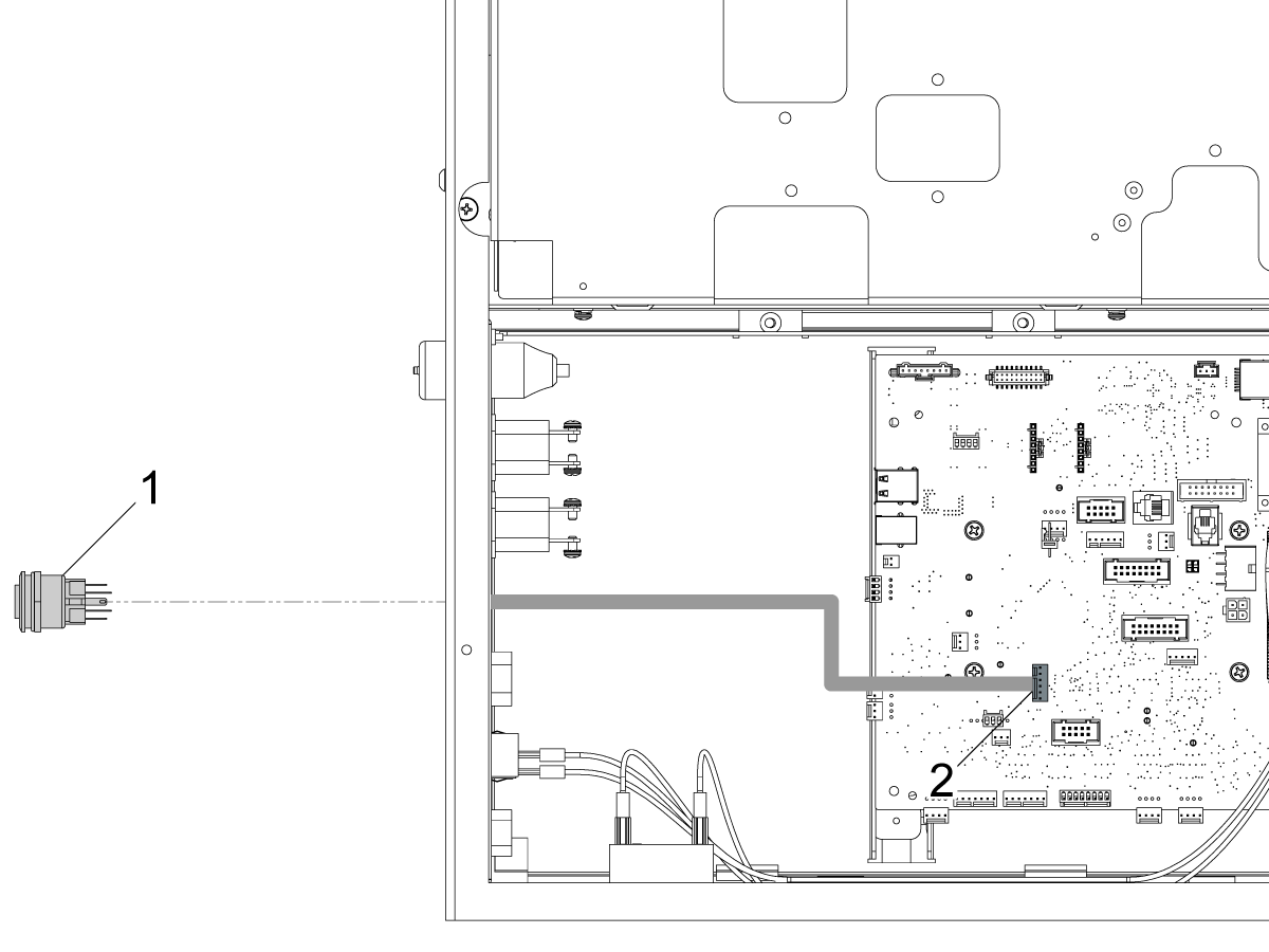

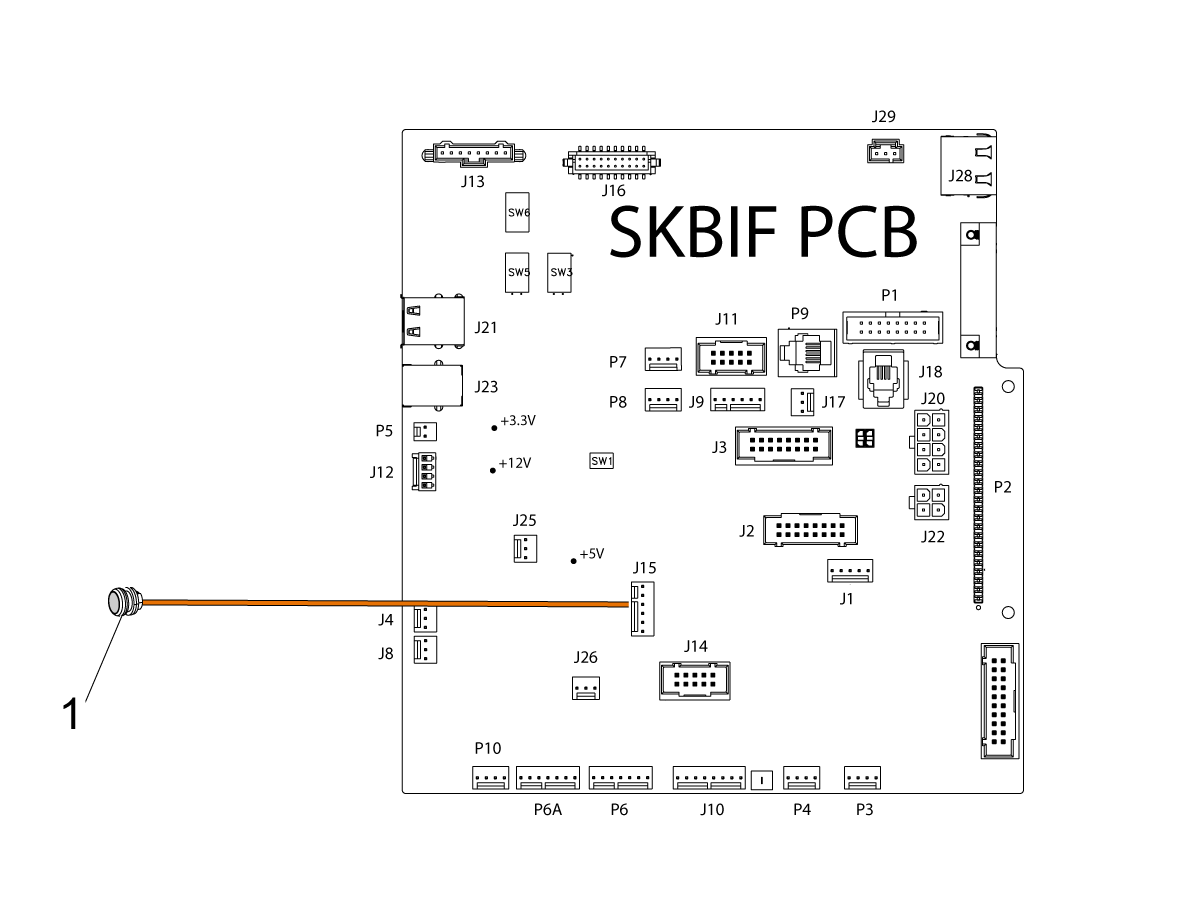

قم بتوصيل زر الباب التلقائي بـ J15 على SKBIF PCB.
