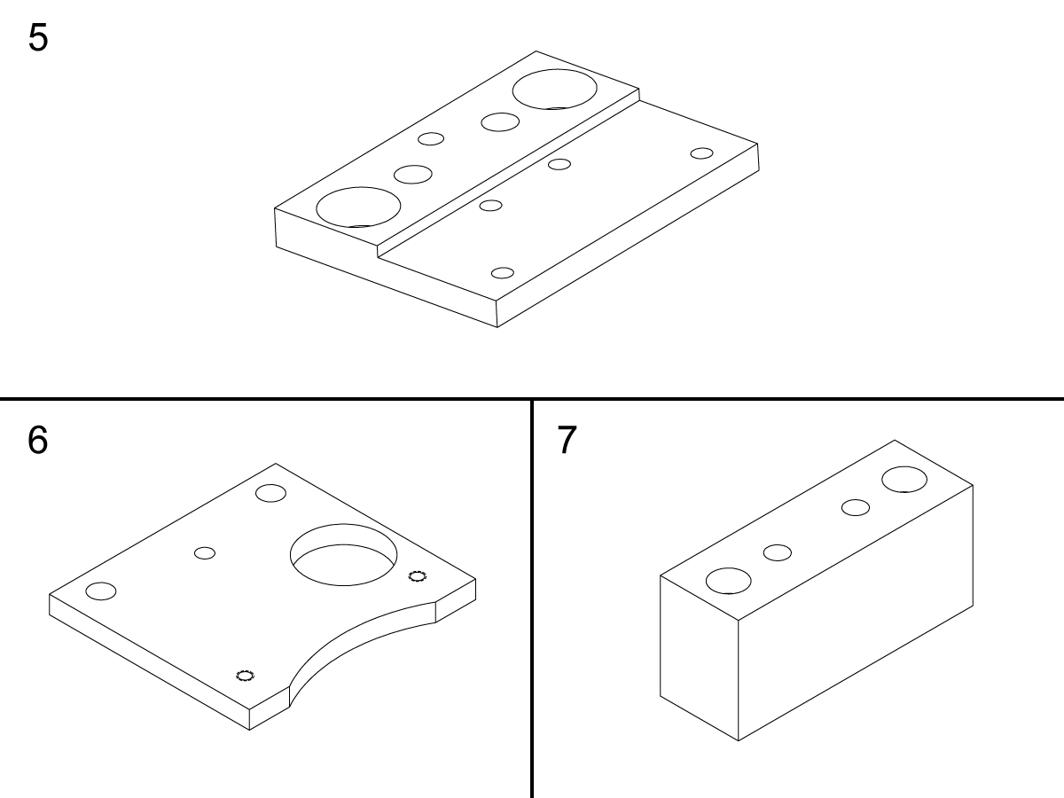

Replace Alignment Bracket
Updated
إذا تعذر محاذاة رأس القراءة وآلة التشفير، فقد يلزم استبدال كتيفة المحاذاة.
إذا كانت ماكينتك تستخدم 20-6639 MOUNT READ HEAD NCE 3" DT KTR [1]، فاطلب القطعة 20-6639A MOUNT READ HEAD NCE 3" DT KTR.
إذا كانت ماكينتك تستخدم‏ 20-6944A NCE READ HEAD MOUNT 40T INLINE [2]، فاطلب القطعة‏ 20-6944B NCE READ HEAD MOUNT, 40T INLINE.
إذا كانت ماكينتك تستخدم‏ 20-7960A NCE READ HEAD MOUNT, DT 20K, ST [3]، فاطلب القطعة 20-7960B MOUNT READ HEAD NCE 2" GEN2 20K.
إذا كانت ماكينتك تستخدم‏ 20-6596A NCE READ HEAD MOUNT, 50T SPINDL [4]، فاطلب القطعة‏ 20-6596B MOUNT READ HEAD NCE 3" GEN2 50T.
Updated
إذا كانت ماكينتك من طرازST-28/30/35 تستخدم ‏20-8301 NCE READ HEAD MOUNT TL, ST [5]، فاطلب القطعة‏ 20-11055 MNT READ HEAD NCE3" ST-28/30/35
إذا كانت ماكينتك من طراز‏ ST-15/20 تستخدم 20-8301 NCE READ HEAD MOUNT TL, ST [5]، فاطلب القطعة‏‏ 20-11056 MNT READ HEAD NCE3" ST-15/20
إذا كانت ماكينتك تستخدم‏ 20-7669 NCE READ HEAD MOUNT ST-40/45 GB [6]، فاطلب القطعة 20-7669A NCE READ HEAD MOUNT ST-40/45 GB
إذا كانت ماكينتك تستخدم 20-7328A NCE READ HEAD SPACER, TL  [7]، فاطلب القطعة‏ 20-7328C SPACER READ HEAD NCE 2" GEN2 TL
