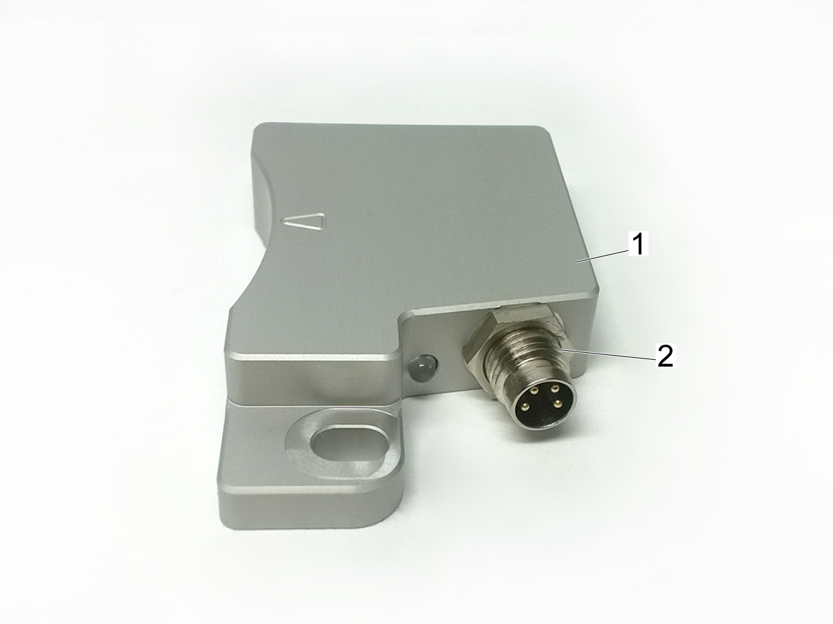

Steckergehäuse und Lesekopf
  1. Überprüfen Sie die Kontinuität zwischen dem Gehäuse des Lesekopfanschlusses [2] und dem Lesekopf [1].
  2. Wenn es wenig oder keine Kontinuität gibt:
  • Entfernen Sie die Kontermutter vom M8-Stecker und montieren Sie eine M8-Unterlegscheibe auf dem Stecker.
  • Montieren Sie die Kontermutter über der M8-Unterlegscheibe und ziehen Sie diese fest und montieren Sie den Lesekopf wieder auf die Montagehalterung.

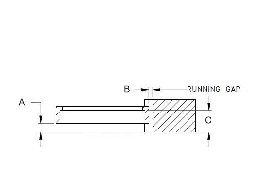

Mill Encoder Ring to Read Head Alignment
Die richtige Ausrichtung des Lesekopfes am Encoderring ist entscheidend. Die Ausrichtung variiert je nach Encoder-Marke.  Verwenden Sie das bereitgestellte Diagramm, um sicherzustellen, dass der Encoderring und der Lesekopf richtig ausgerichtet sind.
ANBIETER               RLS                                                 BAUMER
A                 0,020" +0,020 / -0,039                       0,0453" +/- 0,019
B                 0,0118" +0,0079 / -0,0039                 0,0118" +/- 0,0039
C                              0,362"                                              0,360"
Ein falscher Einbau der Spindel kann die Motorwelle axial versetzen.  Messen Sie den Abstand von der Oberkante der Motorwelle bis zur Oberkante der Oberflächen der TSC-Montagebohrungen des Motors.  Sie sollte 1,291 ± 0,005 sein.
Bei axialem Versatz der Welle muss der Spindelmotor ausgetauscht werden.

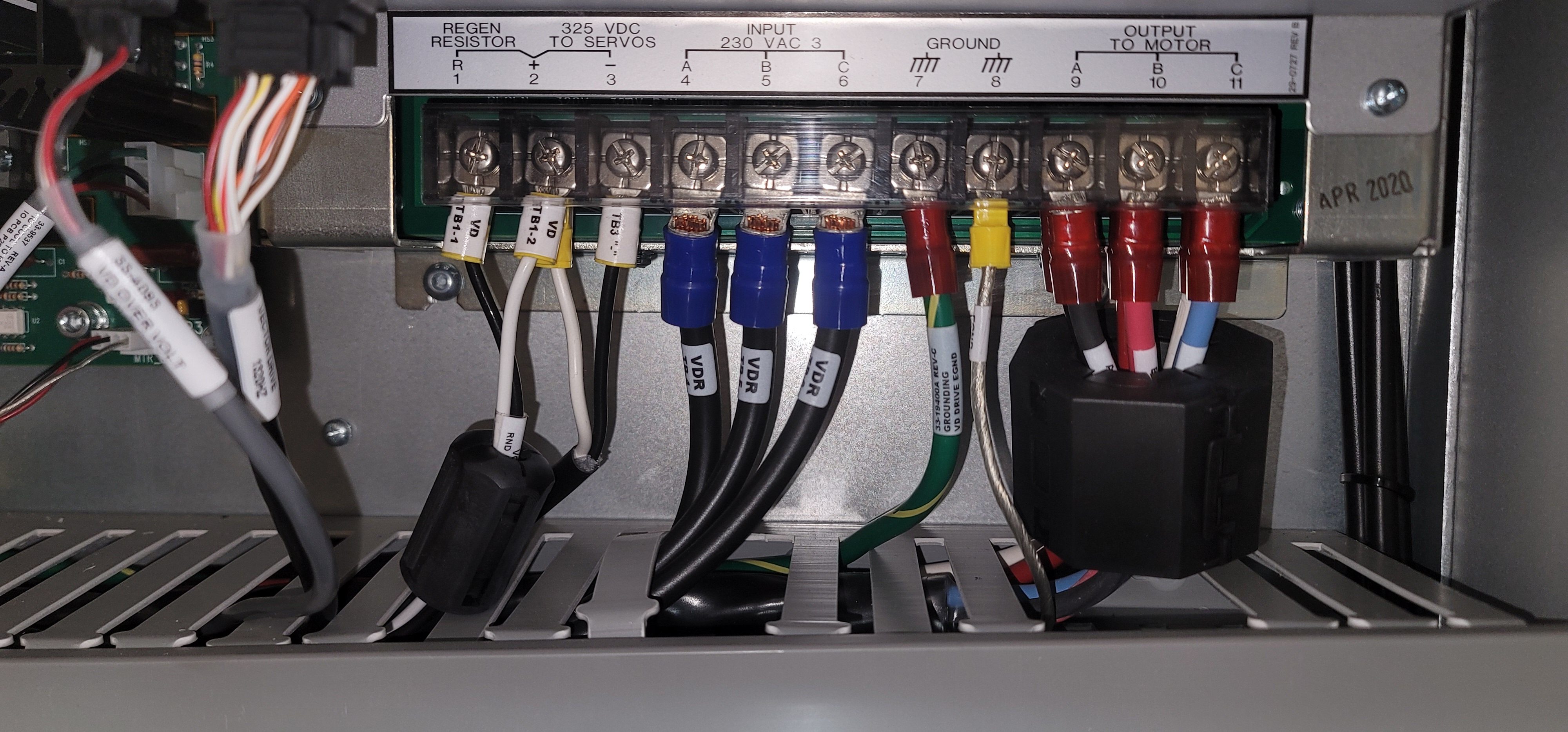

Ferrite Filters on Vector Drive
Eine falsche Platzierung des Ferritfilters oder falsche Ferritfilter können dazu führen, dass die Steuerung den Z-Impuls als 2 oder 3 verschiedene Impulse oder gar keinen interpretiert. Das führt dazu, dass die Steuerung denkt, dass die Kommunikation zwischen dem Spindel-Encoder und dem Prozessor verloren gegangen ist und die Maschine einen Alarm auslöst.
Das obere Bild zeigt die korrekte Installation der Ferritfilter auf dem Vektorantrieb:
Ein Ferritfilter an den Schwarz-Weiß-Kabeln der Regenerationsklemmen 1 und 2 mit einem großen Ferritfilter an den Motorkabeln an den Klemmen 9, 10 und 11. Stellen Sie sicher, dass die Außenseite des Ferritfilters geerdet ist.
Das untere Bild zeigt zwei Beispiele für eine falsche Installation von Ferritfiltern;
Bild 1 : Großer Ferritfilter über Motorleitungen an Klemmen 9, 10 und 11. Ohne Ferritfilter am Regenerationskabel an Klemmen 1 und 2
Bild 2: Kein Ferritfilter am Regenerationskabel an den Klemmen 1 und 2 und drei kleine Ferritfilter an den Motorleitungen an den Klemmen 9, 10 und 11.

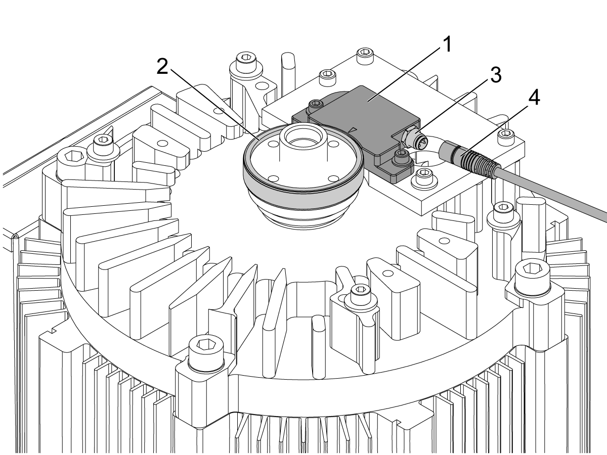

Non-Contact Encoder Cable Connection
Führen Sie die folgenden Schritte aus, um den Encoder-Kabelanschluss zu reinigen:
  1. Schalten Sie die Steuerung [OFF].
  2. Entfernen Sie die Abdeckungen des Spindelkopfs.
  3. Wischen Sie den Lesekopf [1] und den Ring [2] ab, um zu verhindern, dass Späne und Kühlmittel in die freiliegenden Anschlüsse gelangen.
  4. Trennen Sie das Encoderkabel [4] vom Anschluss [3] am Lesekopf und sprühen Sie WD40 in beide Anschlüsse, um das Kühlmittel zu verdrängen.
  5. Tragen Sie dielektrisches Fett auf den Lesekopfanschluss auf.
  6. Drücken und drehen Sie die Anschlussmutter langsam, damit Sie die Stifte während dieses Wiederanbringungsvorgangs nicht auseinander drücken.
  7. Schalten Sie die Steuerung [ON] und prüfen Sie die Spindel auf vorherige Spindel-Encoder-Alarme.

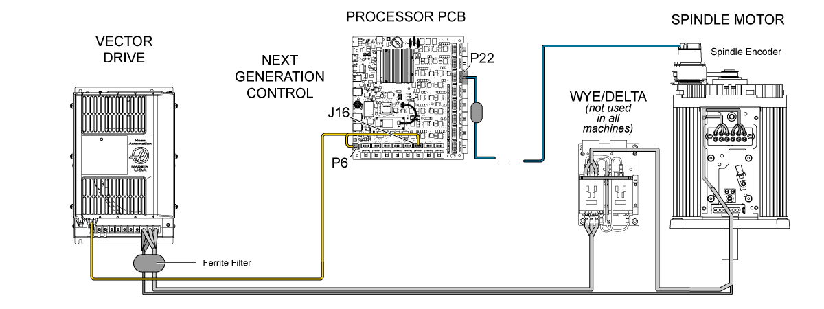

Electrical Diagram
