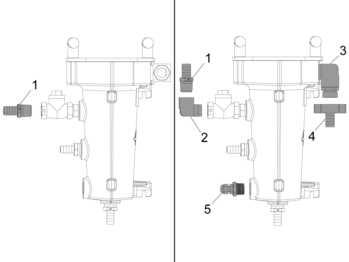

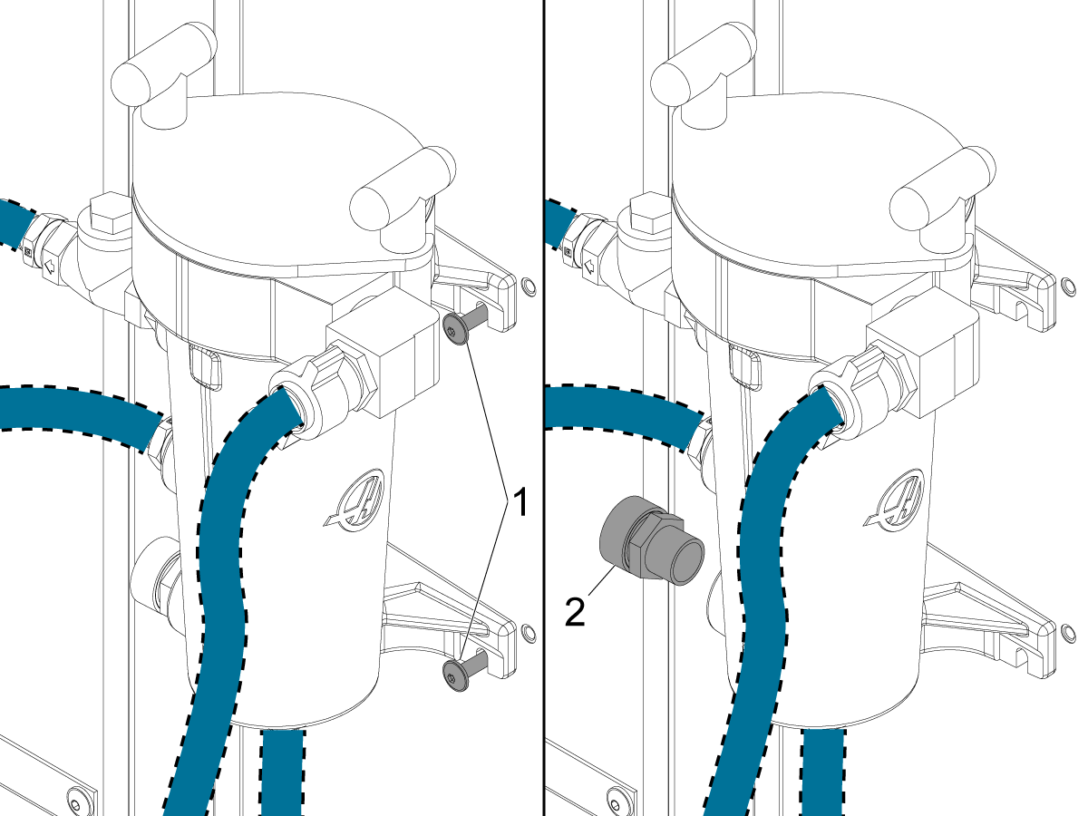

Coolant Filter - Removal
Отстранете винтовете на машината [1], които прикрепят филтъра за охлаждащата течност към панела на корпуса.
Извадете изпускателната тапа [2] и оставете охлаждащата течност да се оттича от филтъра в резервоара за охлаждащата течност и изхвърлете щепсела [2].
Поставете отново винтовете на машината, за да предотвратите изтичане и изна ключете всички маркучи на охлаждащата течност от филтъра за охлаждащата течност.
Извадете 1/2 NPT накрайника за маркуча [1] и сглобете останалите компоненти, както е показано.
  1. 1/2 NPT накрайник на маркуча
  2. 1/2 месингов фитинг 90 градуса
  3. 3/4 месингов фитинг на 90 градуса
  4. Щуцер на крилото на накрайника на маркуча
  5. Температурен сензор.

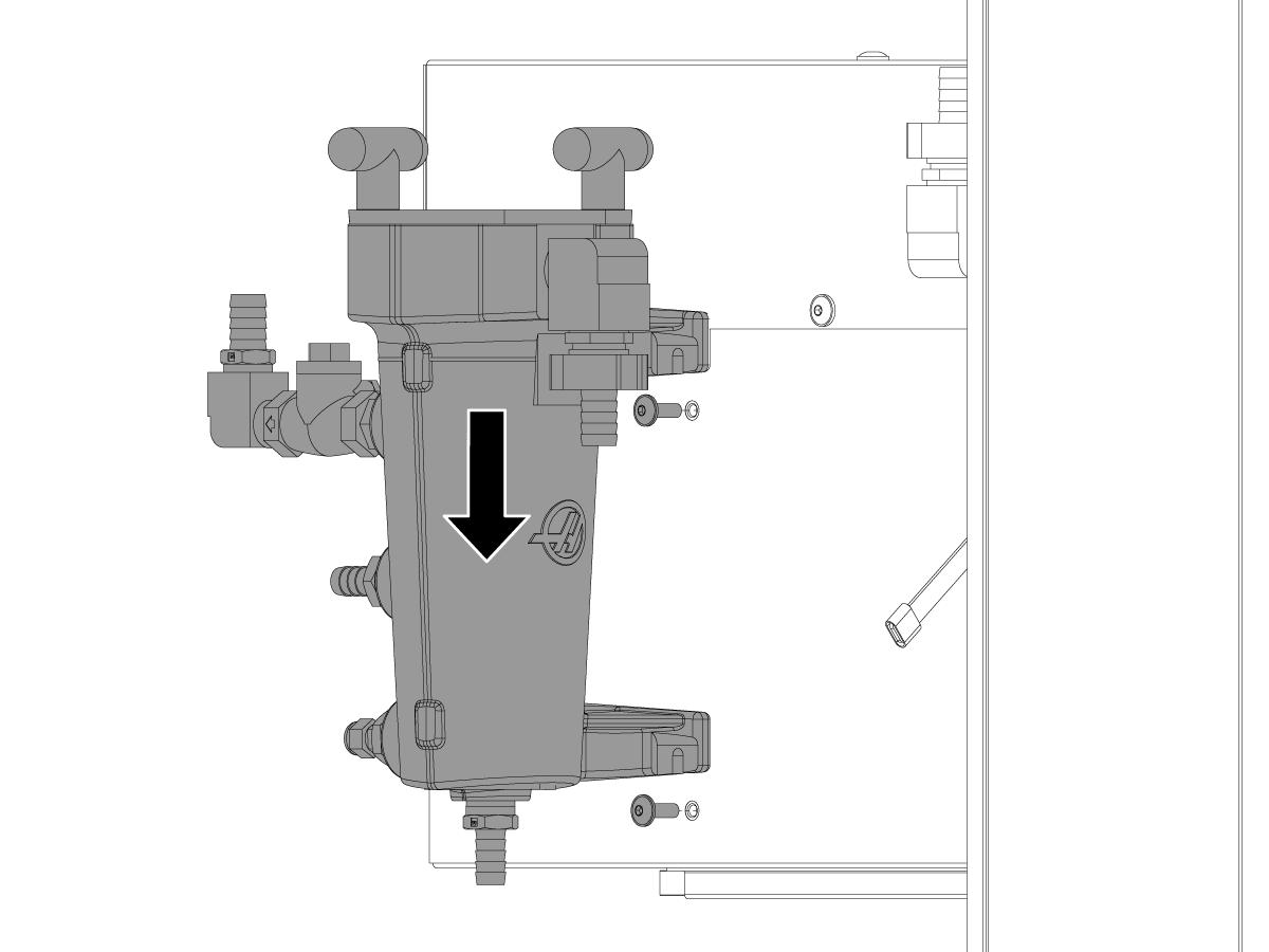

VF - Coolant Filter - Installation
VF машини с филтър за охлаждаща течност
Поставете винтовете, докато се покаже половината от резбите.
Плъзнете модула с филтъра за охлаждащата течност [2] върху винтовете на машината [1] и затегнете.

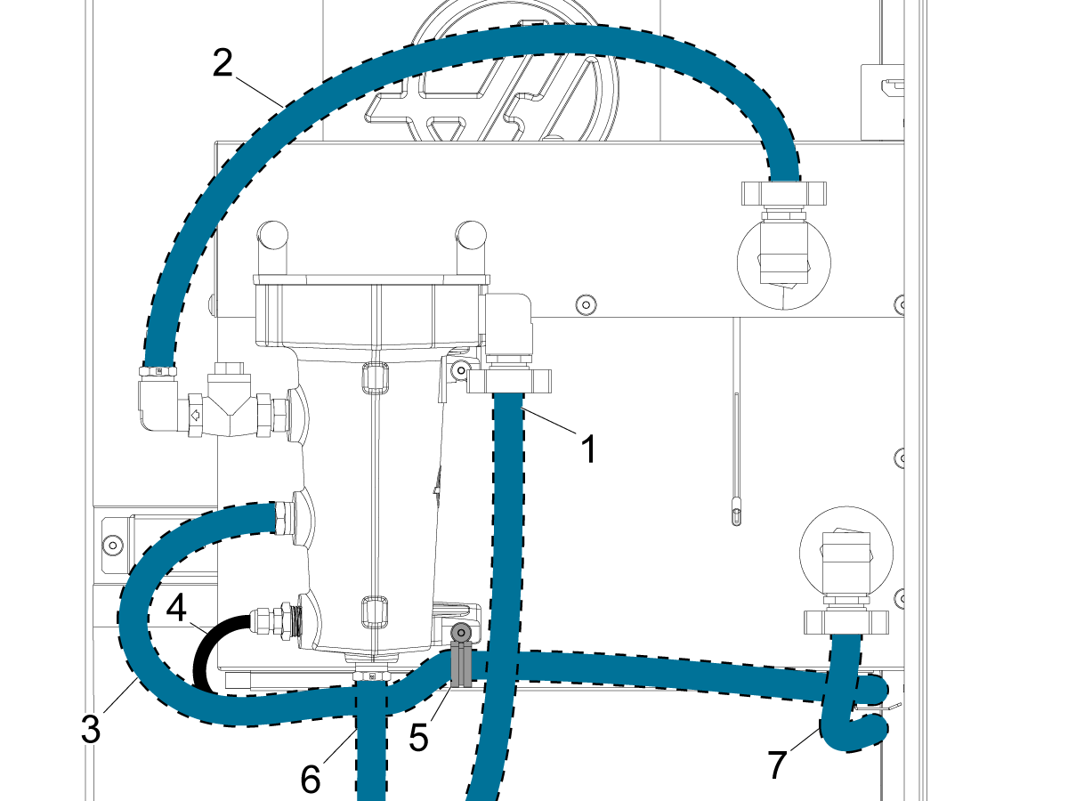

Поставете маркучите на охлаждащата течност, както е показано.  Закрепете маркучите на охлаждащата течност към щуцерите със скоби за маркучи.
Ако маркучът на охлаждаща течност не достигне до щуцера, създайте мост от маркучи използвайки двустранен щуцер.  Нека всеки маркуч е прав, без извивки.
Прокарайте маркуча за охлаждащата течност [1] от помпата за охлаждащата течност до филтърния модул.
Прокарайте маркуча за охлаждащата течност [2] от филтърния модул към топлообменника.
Прокарайте маркуча за охлаждащата течност [3] от ходовите капацикъм филтърния модул, независимо от кабеловодите под охладителя на охлаждащата течност. Закрепете маркуча за измиване с кабелна скоба [5].
Прокарайте кабела на температурния сензор [4] по протежението на маркуча за измиване.  Закрепете го на маркуча за измиване между сензора и кабелната скоба с помощта на кабелна връзка.
Прокарайте маркуча за охлаждащата течност [6] от дюзата за пръскане на маркуча за измиване към филтърния модул.
Прокарайте маркуча за охлаждащата течност [7] от охлаждащата течност за обливане до топлообменника.

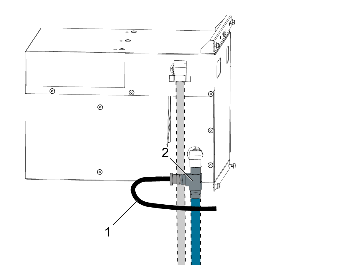

Изключете маркуча за охлаждащата течност [1] от помпата за охлаждащата течност и го свържете към долния фитинг на охладителя за охлаждаща течност.
Свържете маркуча [2], който е включен в комплекта на охладителя за охлаждаща течност, към горната арматура на охладителя на охладителна течност и на помпата за охлаждаща течност.
6
Свържете температурния сензор [1] към NPT 3/4M Tee Fitting [2].

Поставете капачките на маркуча върху всички щуцери.
Прокарайте маркуча за охлаждащата течност [3] от дюзата за пръскане на маркуча за измиване към филтърния модул.
Прокарайте кабела на температурния сензор [4] по протежението на маркуча за измиване с връзка.
Прокарайте маркуча за охлаждащата течност [5] от охлаждащата течност за обливане до топлообменника.
