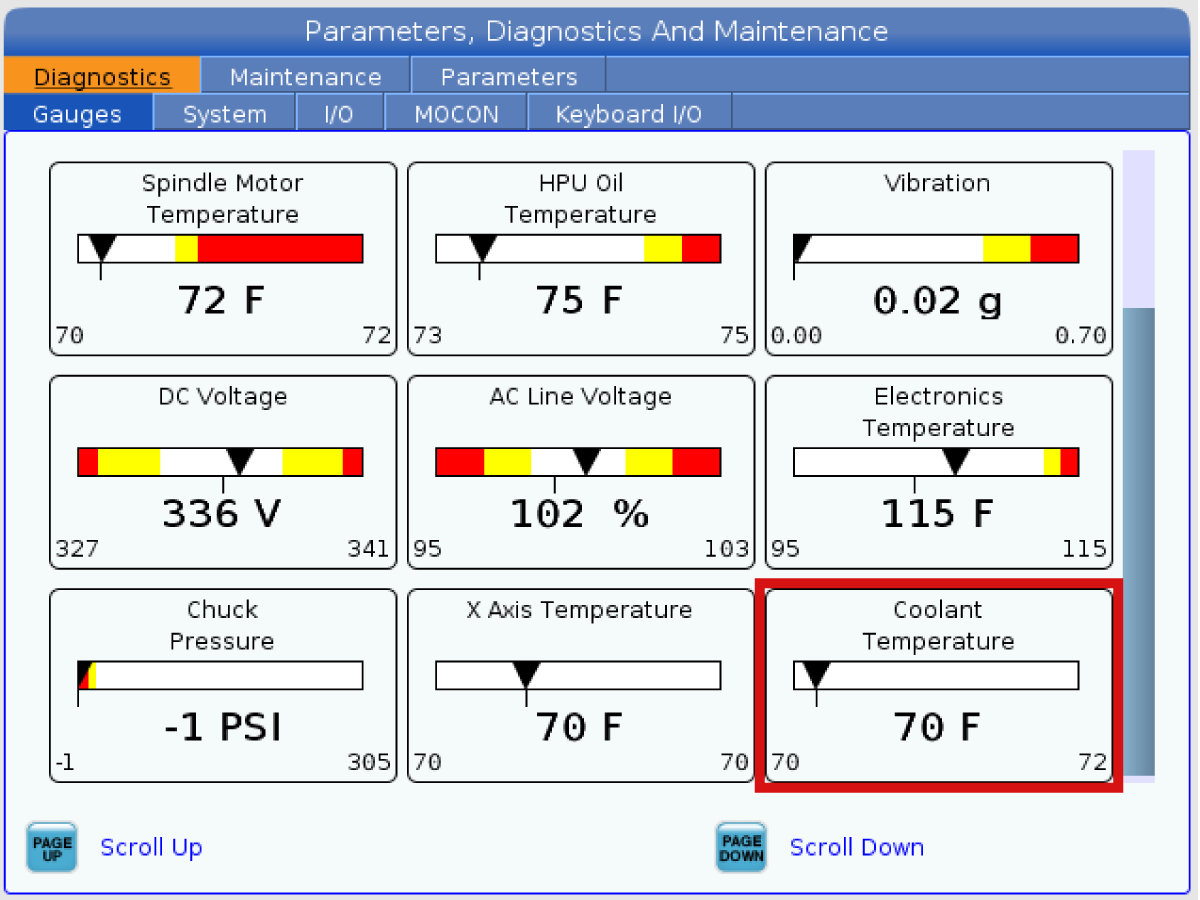

Tento postup vám ukáže, jak nainstalovat volitelnou možnost chladiče chladicí kapaliny na stroj VF nebo ST.

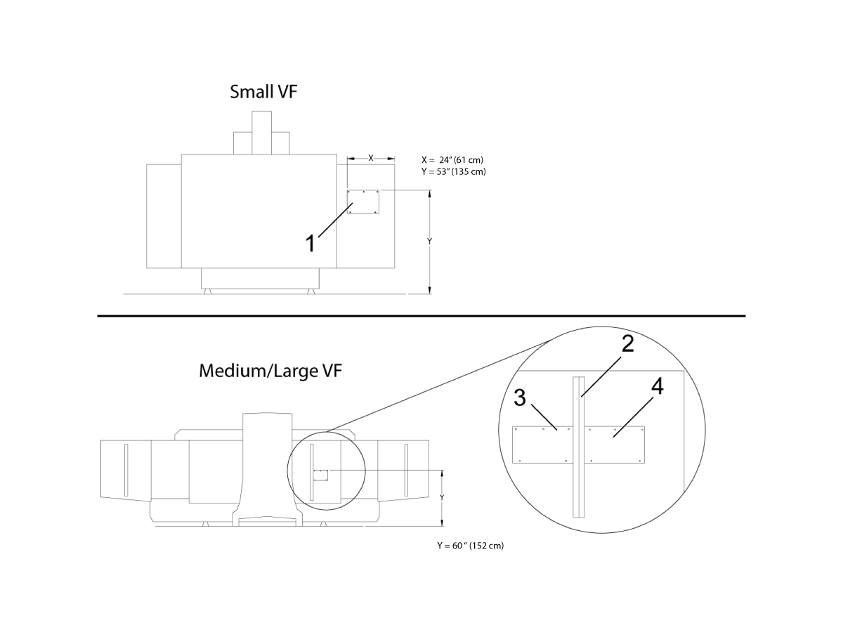

Vzorek vrtání zajistěte do pouzdra na místě určeném diagramem. Pomocí vrtáku 5/16 vyvrtejte otvory s použitím vzorku.
Poznámka: V případě VF-2YT, které mají na zadním panelu výztuž, použijte k připevnění rozpěrku a delší šrouby.
U všech modelů s výjimkou těch, které jsou uvedeny níže, umístěte vzorek vrtání na pravou stranu [4] výztuže, přičemž pro modely uvedené níže pak na levou stranu [3].
  • VF-3YT/50
  • VF-5/50XT
  • VF-5/50TR
  • VF-5/50

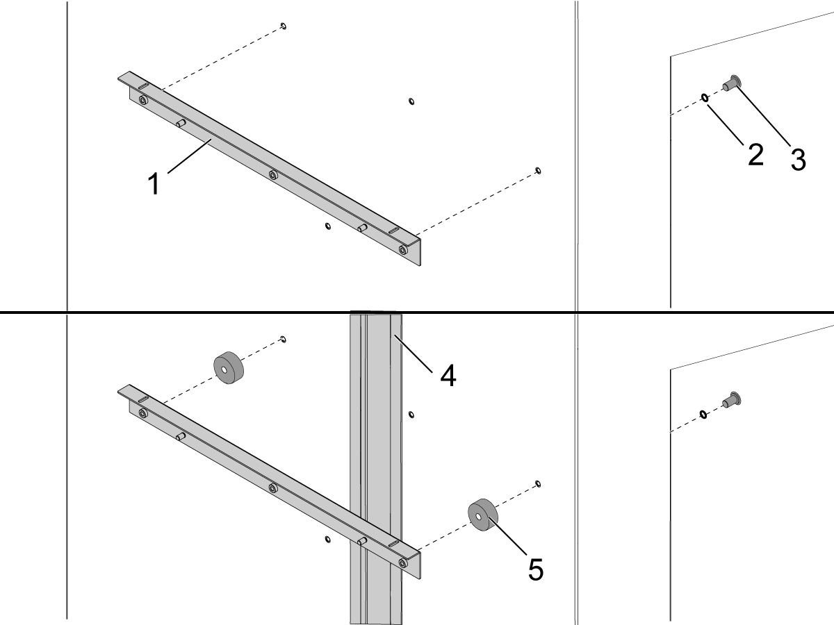

Vyrovnejte horní vymezovač [1] s horní tři otvory v panelu uzavření s použitím šablony.
Zvedněte levé boční okno a nainstalujte horní držák chladiče chladicí kapaliny [1] na panel pouzdra pomocí těsnicích podložek [2] a šroubů stroje [3]. Šrouby stroje neutahujte úplně.  Dbejte na to, aby stále bylo možné seřídit polohu horního držáku ručně.
 Poznámka: Pro VM-2, VF-2YT a VF-2SSYT vybavené SMTC-50 a vyrobené před 01/2020. Tyto stroje mají na zadním panelu výztuž [4], která vyžaduje rozpěrky.  Namontujte rozpěrky [5] (č. dílu 59-1822) mezi zadní panel a horní držák.  Namontujte delší šrouby (č. dílu 40-1978) a podložky (č. dílu 45-0184).
K zavěšení chladiče chladicí kapaliny z horního držáku použijte háky v horní části chladiče chladicí kapaliny a do spodní části namontujte 2 šrouby stroje.
Na horní držák Namontujte šestihranné matice [1].
Pomocí šablony vyrovnejte chladicí kapalinu s dolním dvěma otvory v panelu uzavření. Namontujte těsnící podložky [2] a šrouby stroje [3] na chladič chladicí kapaliny.
Utáhněte všechny úchyty zajišťující horní konzolu a chladicí kapalinu.

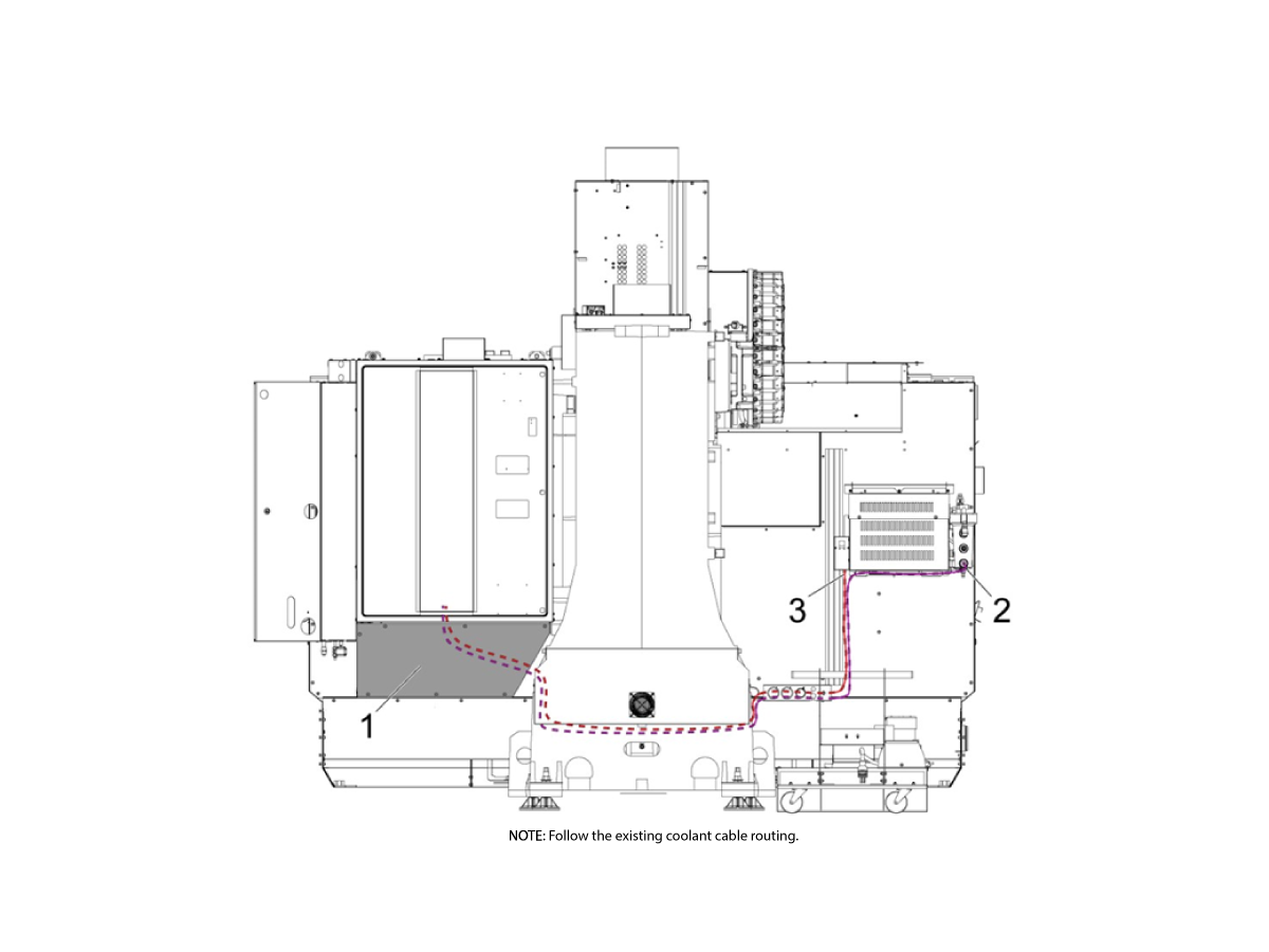

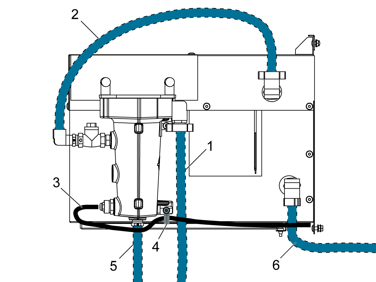

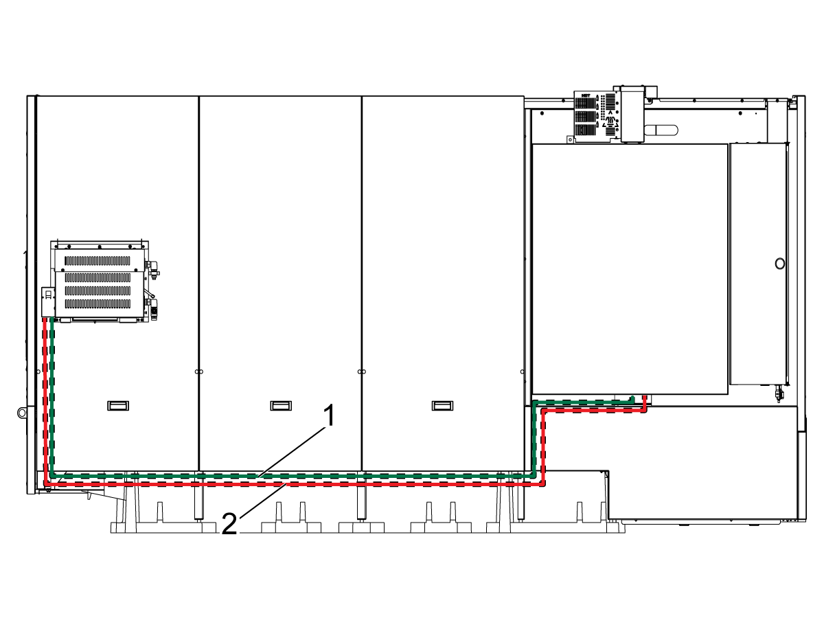

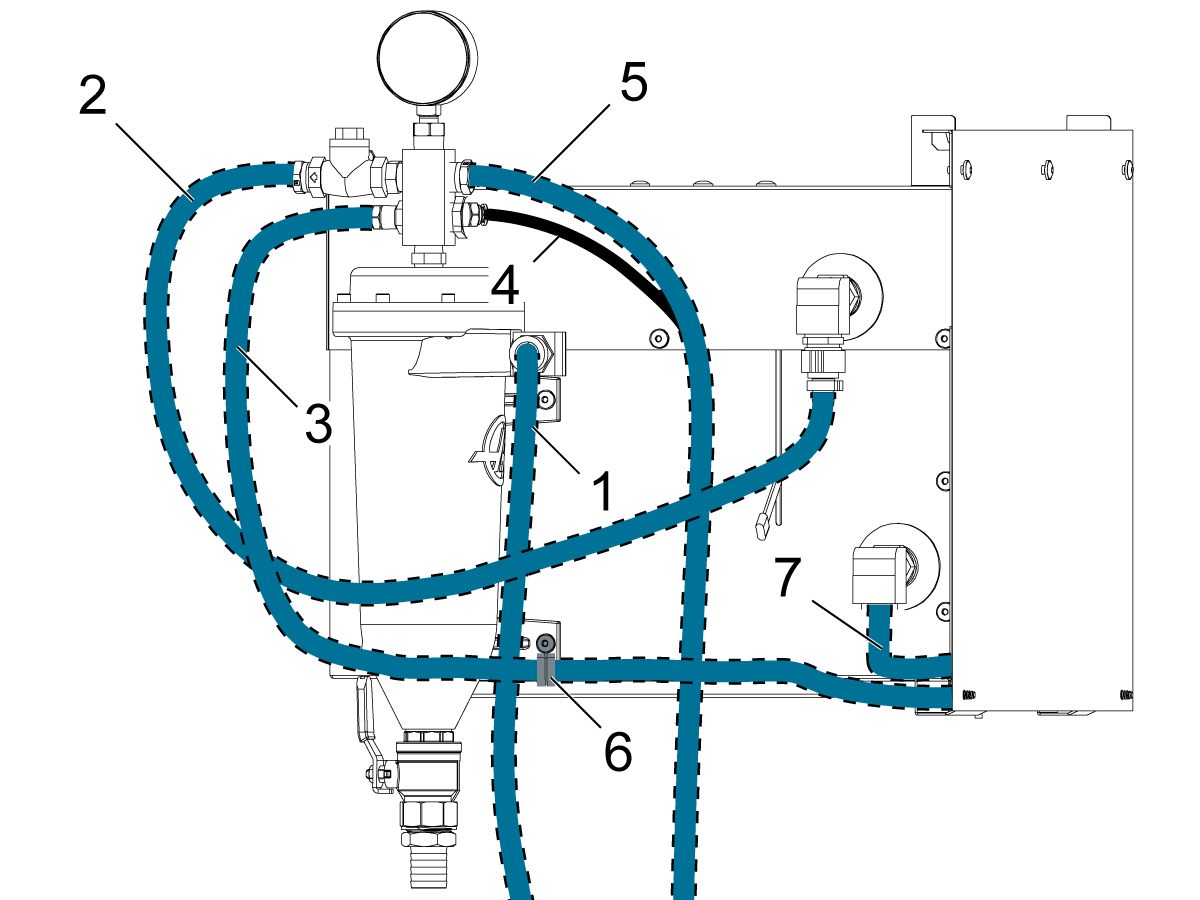

Hadice chladicí kapaliny veďte podle obrázku.  Hadice chladicí kapaliny upevněte na ozubení pomocí svorek.
Pokud chladicí hadice nedosáhne svého ostřicího zařízení, vytvořte pomocí oboustranného Barb hadici.  Každou hadici nechte tak, aby nebyla Kink.
Nasměrujte chladicí hadici [1] z čerpadla chladicí kapaliny na filtrační sestavu.
Hadici chladicí kapaliny [2] nasměrujte ze sestavy filtru na tepelný výměník.
Nasměrujte chladicí hadici [3] od umývání krytu vedení k sestavě filtru, i když kabel je pod chladičem chladicí kapaliny. Pomocí kabelové svorky [5] zajistěte sací hadici.
Kabel senzoru teploty [4] veďte podél hadice pro mytí na trati.  Pomocí zipu upevněte do nákladního listu hadici mezi snímačem a svorkou kabelu.
Hadici na chladicí kapalinu [6] nasměrujte na filtrační hubici.
Hadice chladicí kapaliny [7] veďte od povodňové chladicí kapaliny k výměníku tepla.

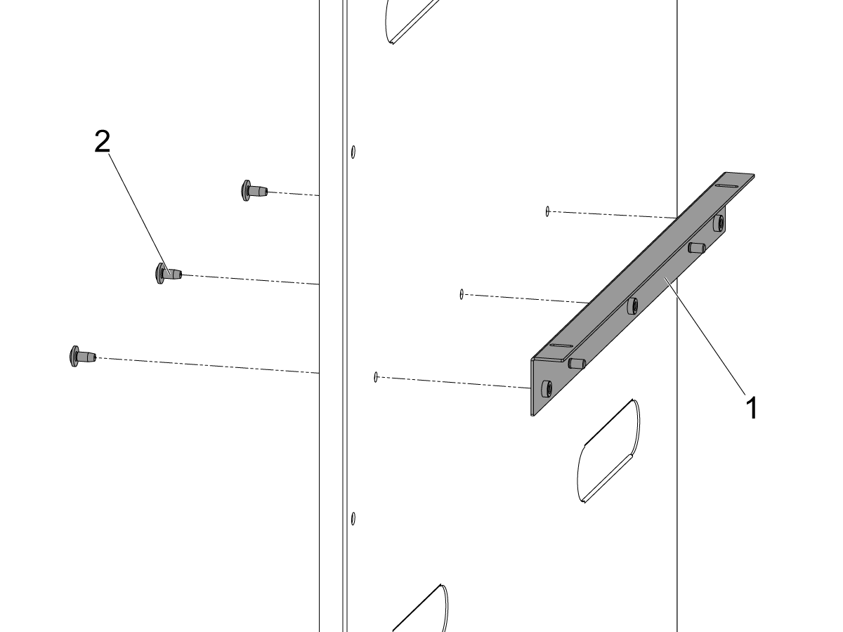

Odstraňte ze stroje zadní panel.
Namontujte konzolu [1] s vyvrtanými horními třemi otvory na panel pouzdra pomocí šroubů s knoflíkovou hlavou [2].
Znovu nainstalujte zadní panel na stroj.

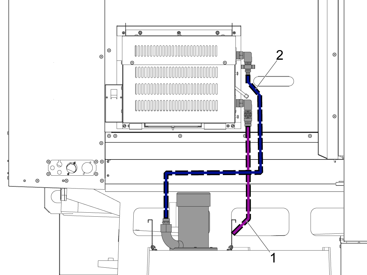

Veďte kabel teplotního senzoru [3].  Zajistěte jej kabelovou svorkou [4].
Hadici na chladicí kapalinu [5] nasměrujte na filtrační hubici.
Hadice chladicí kapaliny [6] veďte od povodňové chladicí kapaliny k výměníku tepla.

Kabel senzoru teploty [4] veďte podél hadice pro mytí krytu vedení s použitím stahovací pásky.
Hadice chladicí kapaliny [5] veďte od povodňové chladicí kapaliny k výměníku tepla.

Malé VF(není na obrázku):
Veďte kabel teplotního senzoru [2] a napájecí kabel [3] odlitkem, odstraňte panel pouzdra, který se nachází pod skříní řízení, a veďte kabely skrz něj.
Střední/velké VF(na obrázku):
Sejměte panel pouzdra [1], který se nachází pod skříní řízení, demontujte skříň konektoru chladicí kapaliny a kabel teplotního senzoru [2] a napájecí kabel chladiče chladicí kapaliny [3] veďte zadní částí skříně konektoru chladicí kapaliny a odlitkem základny a dále nahoru otvorem ve spodní části skříně řízení.
Pro všechny:
Pro zajištění kabelů do krytu použijte poskytnutý magnet a kabelovou přípojku.
Uvnitř řídicí skříňky Veďte kabel senzoru teploty přes kabelové kabely k zástrčce I/O PCB p44.
Zapojte síťový kabel chladicí kapaliny do označené zásuvky na napájecímu přívodu/mrazicím zařízení.
Spirálu nebo kabel senzoru přecívte pod ovládací skříň a upevněte pomocí Velcro kravaty.
V případě malého VF opětovně namontujte panel pouzdra [1] a v případě středního/velkého VF opětovně namontujte skříň konektoru chladicí kapaliny a panel pouzdra [1].
ST-10/15/20/25
Vypněte stroj a nastavte hlavní jistič okruhu do polohy [OFF].
Kabel teplotního senzoru [1] a napájecí kabel [2] veďte pod chladičem chladicí kapaliny do kabelového kanálu směrem ke skříni řízení. Pro zajištění kabelů do pouzdra použijte poskytnuté magnety a kabelové stahovací pásky. Pro vedení kabelů do skříně řízení může být třeba odstranit obrubu skříně řízení.
Zapojte napájecí kabel chladiče chladicí kapaliny do označené zásuvky na přívodu elektrické energie chladiče skříně / chladiče chladicí kapaliny. Nepotřebné části dlouhého napájecího kabelu nebo kabelu senzoru smotejte pod skříň řízení.

Pro otestování chladiče chladicí kapaliny. Stiskněte MDI a poté CHLADICÍ KAPALINA pro zapnutí chladicí kapaliny.
Nechte ji běžet a přejděte na Diagnostika > Měrky a zkontrolujte teplotu chladicí kapaliny na stránce měrky. Maximální rychlost změny je 1 stupeň na 10 minut průtoku chladicí kapaliny.
