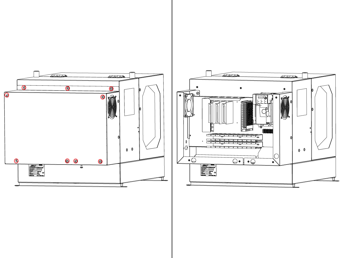

Натиснете [POWER OFF] (Изключване).
Изключете настолната фреза от контакта.
ЗАБЕЛЕЖКА: Уверете се, че сте изключили И висящото командно табло и захранващите кабели на настолната фреза, докато токът тече от висящия пулт към фрезата.
Свалете (x9) BCHS 6-32" винта от задния панел и свалете панела.

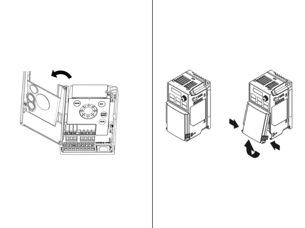

Отворете предния капак на VFD, внимателно разкачете захранващите кабели, заземяващите кабели и останалите входни/изходни проводници с помощта на отвертка.
Изображението вляво е Schneider VFD, а изображението вдясно е Delta VFD.

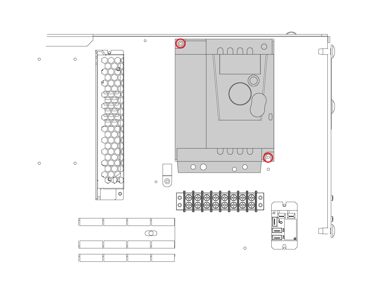

Ако Вашата машина в момента има Schneider VFD, развийте двата винта с глава на Philips, за да ги свалите.
Делта VFD се закрепват на място с четири винта, по един на всеки ъгъл.

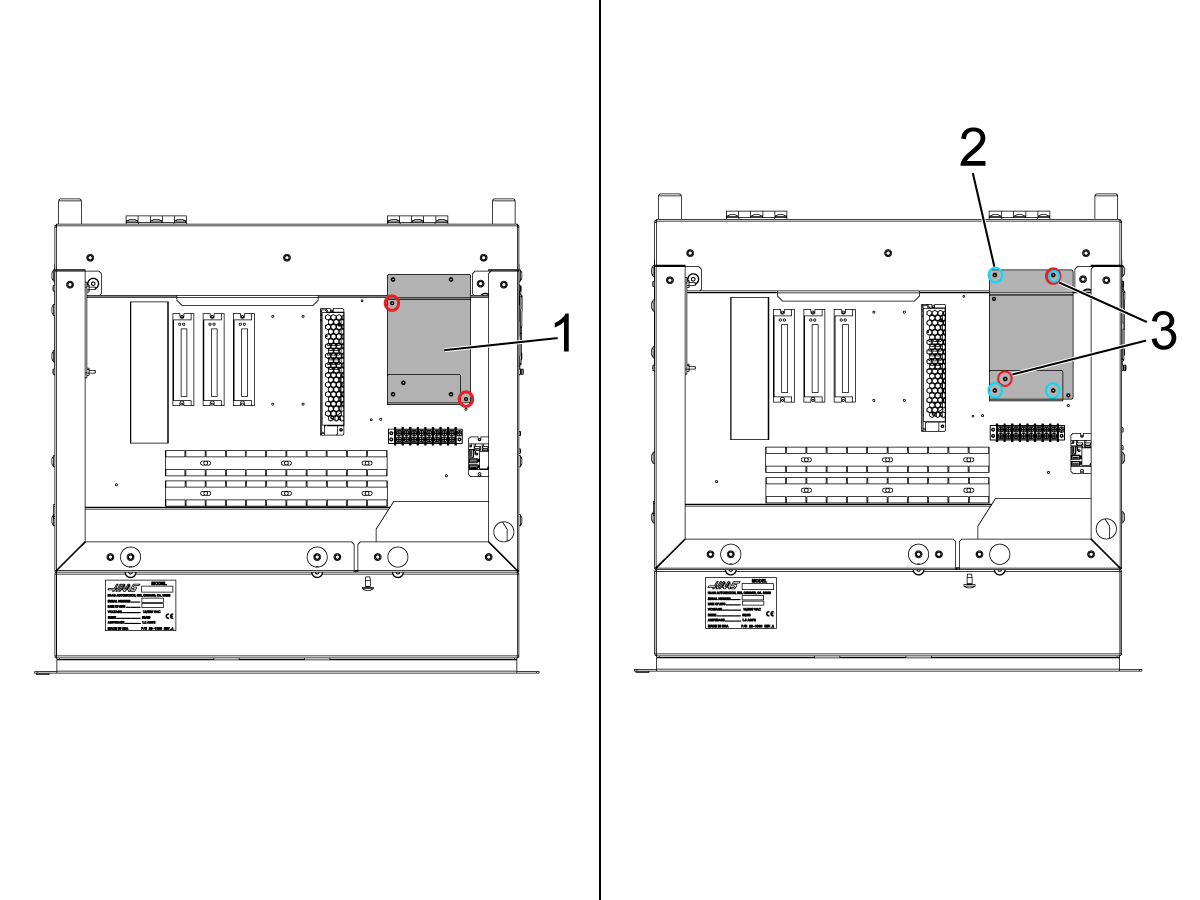

За машини, първоначално произведени с Delta VFD:
Някои настолни обработващи центри с ЦПУ, произведени с Delta VFD, нямат скоба. Ако случаят е такъв, не е необходима скоба.
  • Ако Вашата машина в момента има Delta 110V VFD, развийте четирите винта с глава на Philips от скобата, за да свалите [2] VFD.
  • Ако Вашата машина в момента има Delta 220V VFD, развийте двата винта с глава на Philips от скобата, за да отстраните [3].
За машини, първоначално произведени с Schnieder VFD:
Забележка: Ако инсталирате Delta VFD на машина, първоначално построена с Schnieder VFD, ще трябва да се монтира монтажна скоба [1] P/N  25-15216. Това се прави с два PPHS 6-32 X 3/8 и шайби, включени в комплекта, преди да продължите. Възможно е Вашата машина да има необходимите отвори за монтиране на Delta VFD и скобата няма да е необходима.
  • За да монтирате Delta 110V VFD, монтирайте четириP PHS 6-32 X 3/8 и шайби в монтажните отвори, показани в СИНЬО [2].
  • За да монтирате Delta 220V VFD, монтирайте два PPHS 6-32 X 3/8 и шайби в монтажните отвори, показани в ЧЕРВЕНО [3].

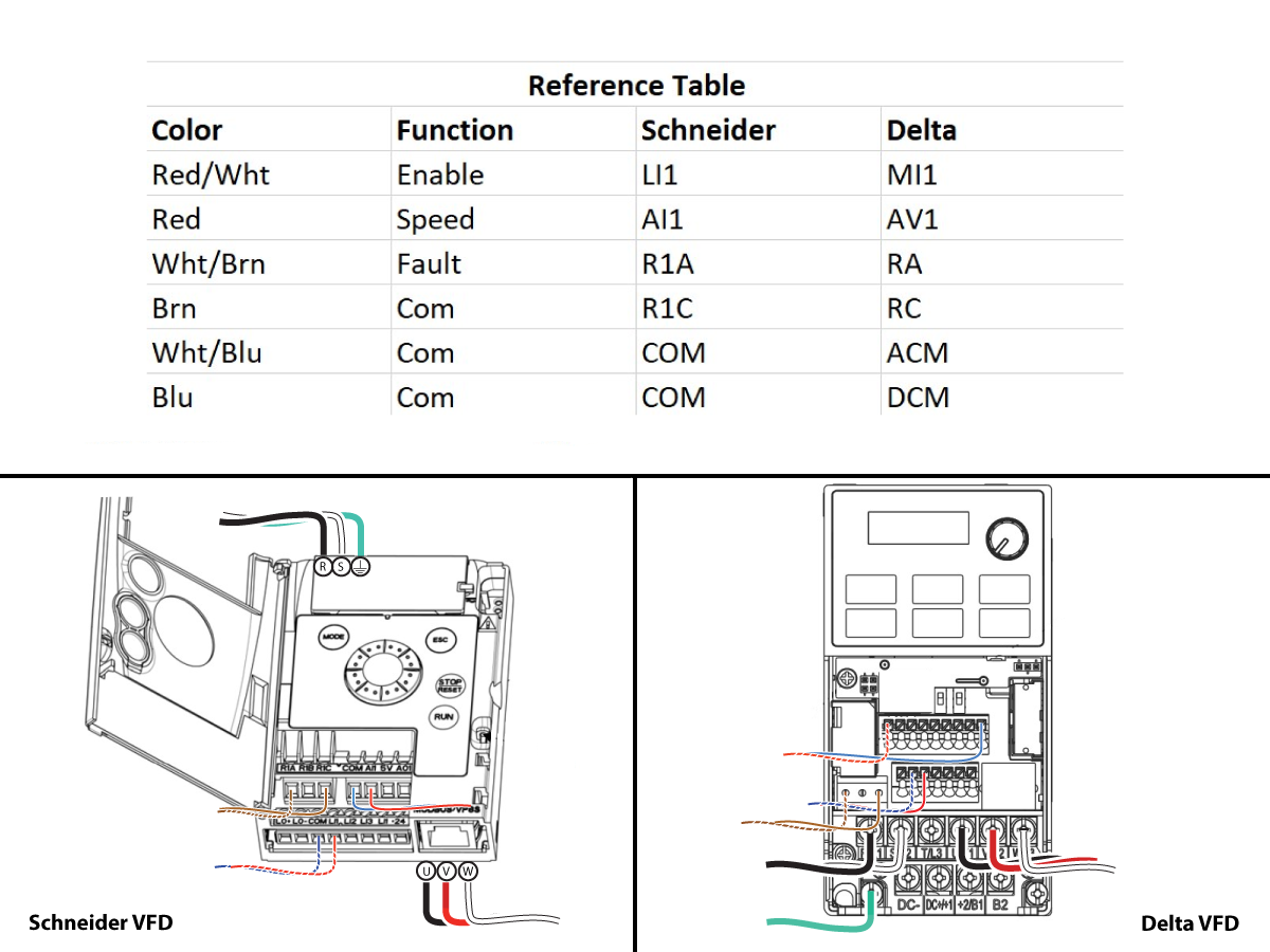

Внимателно монтирайте отново захранващите кабели, заземяващите кабели и входящите/изходните проводници съгласно показаната таблица.
Забележка: Синият проводник може да бъде инсталиран и в двата DCM порта на Delta VFD.
 Забележка: Всеки проводник има етикет, показващ към кой порт трябва да бъде свързан на VFD. Трибуквеният код в скобите показва порта на Schnieder VFD, а трибуквеният код, който не е в скобите, показва порта за Delta VFD.
7
Монтирайте отново задния панел с (9) BCHS 6-32".
Включете машината и висящото командно табло.
Натиснете [POWER ON] и тествайте работата на машината.
