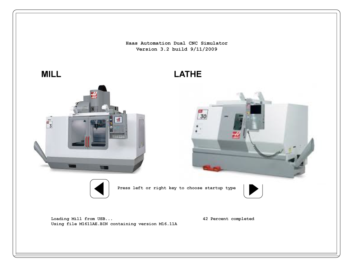

Při spouštění obrazovky Boot Load.
Stiskněte tlačítko  [LEFT]  šipku vyberte položku Mlýn.
Simulátor zahájí vyhledávání softwaru ve spouštěcí složce USB.
 Poznámka: Pokud simulátor nenajde žádný software, zobrazí se chyba "Spuštění selhalo..".  Zkontrolujte spouštěcí složku adresáře USB a potvrďte, že soubory jsou ve složce, a proveďte přepínání napájení.
Jakmile nalezne software, začne jej načítat do paměti.
 Poznámka:  První počáteční spuštění, funkce simulátoru se mohou stát nestabilní před volbou modelu stroje.
